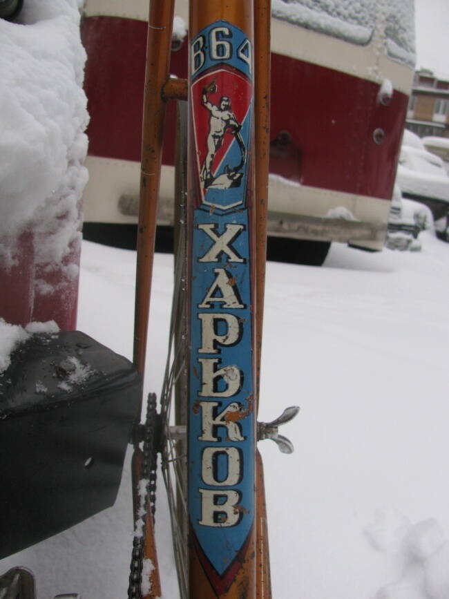

Помоги с деколями на байк,очень нужно,решил вернуть в сознание редкий байк,долго выяснял что это за вел и вот пришол к выводу что именно такие нужны!!!!
Надпись с В-64.jpg [ 143.97 КБ | Просмотров: 15901 ]
x_3d4eee40.jpg [ 53.45 КБ | Просмотров: 15901 ]
Х В-553 3 Питер.jpg [ 42.85 КБ | Просмотров: 15901 ]
