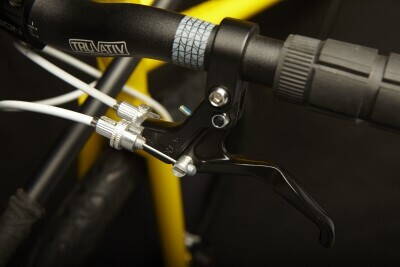

Или так:
Geekhouse-Bikes-3370.jpg [ 488.01 КБ | Просмотров: 4705 ]
 Заголовок сообщения: Re: Эссе о тормозах :)
СообщениеДобавлено: 27.03.2016 19:21
Сообщения: 6025
Зарегистрирован:23.05.2013
kisa
Там шоссейные пистолеты.
Да и "так" — никакого смысла не имеет при двух тормозах на одной вилке.

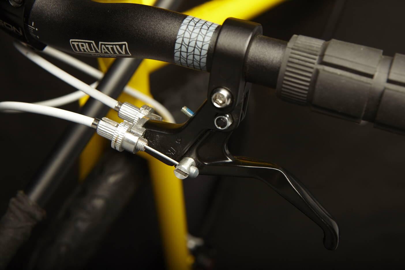

вот еще - "двухручковые"

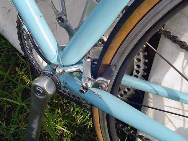

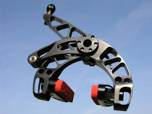

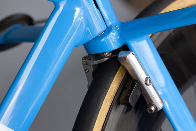

Мне тоже кажется, что увеличение площади колодок чего-то добавит. Но это мнение. Как оно на самом деле - хз, у меня ни теории, ни практики .
Пару картинок из моего архива:
english-cycles-tt-mk2-8.jpg [ 51.03 КБ | Просмотров: 4613 ]
dsc04331_600.jpg [ 88.4 КБ | Просмотров: 4613 ]
Crumpton5.jpg [ 37.69 КБ | Просмотров: 4613 ]
32.1.jpg [ 70.15 КБ | Просмотров: 4613 ]

Вот ещё в коллекцию (обращаем внимание на размер колодки :smile: ):
