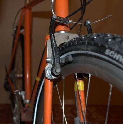

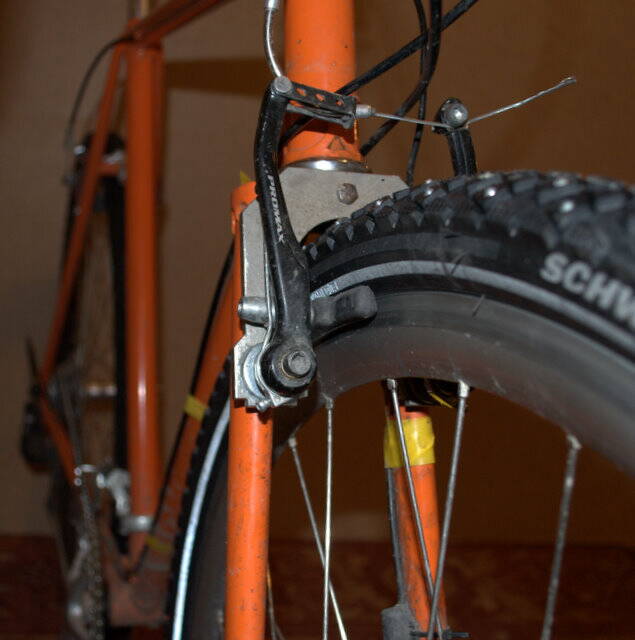

Продолжим. Сегодня пробовал впихнуть новые тормоза. Тут говорили(писали), что будут проблемы с ричем. Вот они и вылезли. Правда немного наоборот вылезли. Они черкают по резине, а не в спицах. Если с задним проблем нету (там пластинка не припаяна и зажать ее можно куда угодно), то с передним определенно есть проблемы. Да и от высоты резины сильно зависит все. На 32 зазор от ромоза до резины около 5-7мм. Весть песок с мокрой обочины сразу полетит туда. И опять будут проблемы.
Остается либо искать сору с ричем побольше, либо забивать на сору и искать что то другое... Возможно возьму опять пару лонгусов..

Gagarins писал(а):
red xb3
в спицах чиркнут если спутницкие поставить на современную раму.
А сильно по резине чиркают? Если чуточку проточить дырку в лапе, чтоб еще на 3-4 милиметра опустить колодки, может поможет?
Места там не густо. От силы пару мм выкроить можно, а надо... вобщем вот фото... на втором фото пластину до нужного места опустил и все стало красиво. Спереди так не выйдет. Разве что вилку растачивать. Может на лонгусы снова спрыгну. ИзображениеИзображение

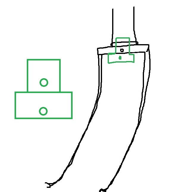

red xb3
Стой-ка. Есть идея. Я ее подсмотрел у одного чувака. Он себе смастерил некий адаптер, причем, несложно. С виду и по форме похож на бутылочку.
в изделье две дырки. вставив в шток вилки, дырочки встречаются с дырками крепления тормоза и фиксируются болтом+гайкой. На нижнуюю дырку крепится тормоз.
Попробуй найти пробку от советских металлических карнизов (ну, для штор, занавесок), рас любишь вытачивать, то думаю, нетрудно будет.

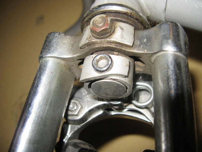

Gagarins писал(а):
red xb3
Оно?
29356771.jpg [ 144.72 КБ | Просмотров: 1292 ]
 Заголовок сообщения: Re: Переделка Крокодила в НЛО
СообщениеДобавлено: 05.04.2018 23:13
Сообщения: 2195
Город: Rīga, Latvija
Зарегистрирован:22.10.2010
Очень похоже, принцип тот самый, только я предлагал цельную деталь, а не набор трубочек, шайбочек, прокладок.
Я предлагал непустотелый переходник, который плотно заходит в вилку, наружная часть шире той, что заходит в вилку. Цельная деталь будет стоять надежнее.
Но принцип тот самый как и на твоем фото.

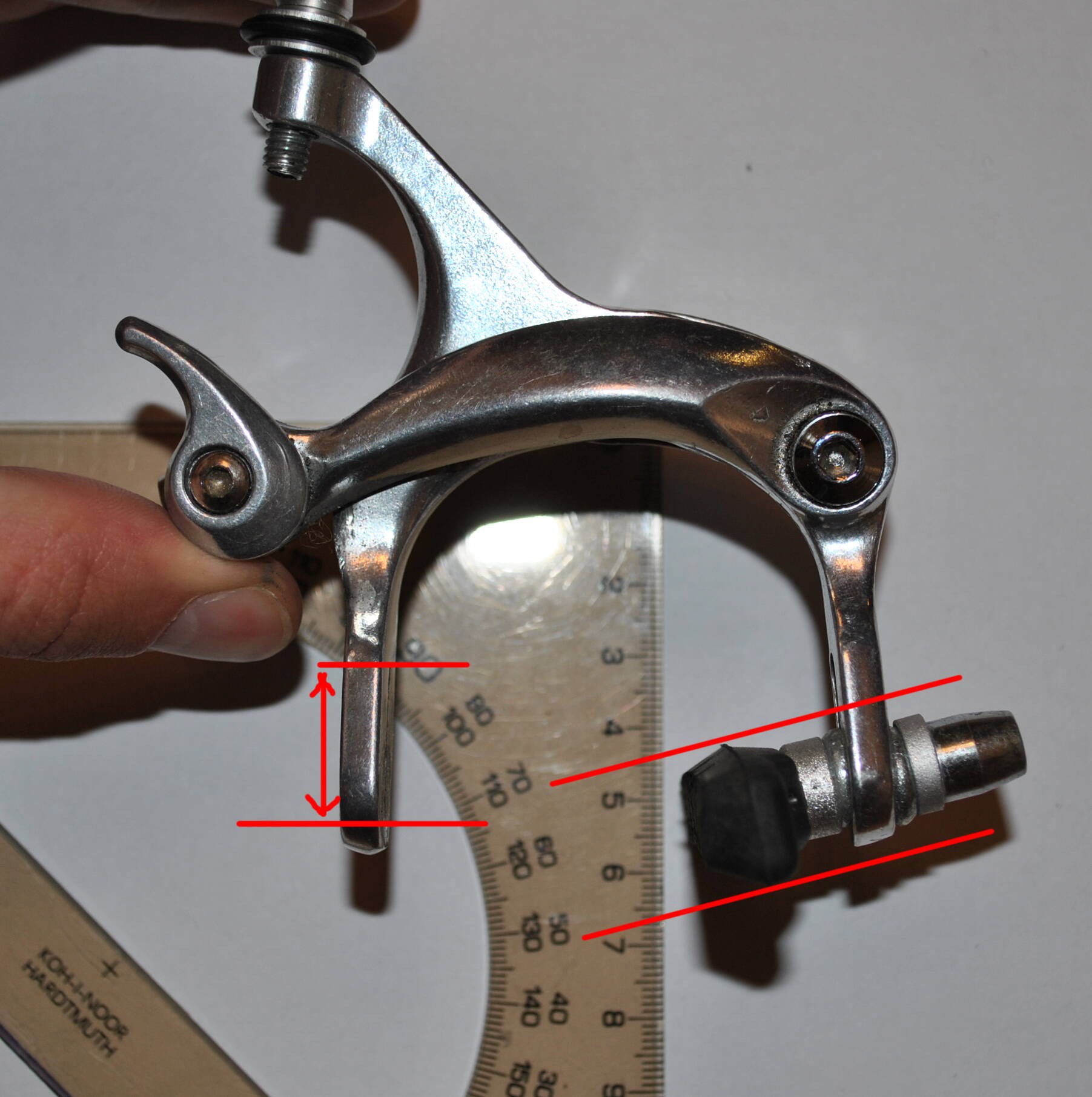

Aleksei Dmytren писал(а):
задумался, что же менее мерзко: два разнобрендовых краба на одном велосипеде или переходник из желудей?
Я в подобной ситуации выбрал третий вариант - колодки от вибрейков.
Оно?
7.jpg [ 74.4 КБ | Просмотров: 1287 ]
СообщениеДобавлено: 05.04.2018 23:41
Сообщения: 11240
вот так
