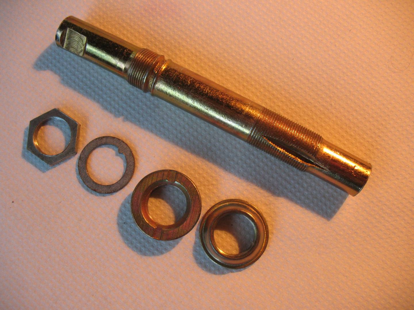

Ну и разбавим картинкой.
Новый вал каретки. Прям такой настоящий дешманский золотистый, свежаком с базара :smile:
317.JPG [ 159.86 КБ | Просмотров: 3950 ]
Длина 150,точнее приблизительно 148мм. Они там все разные, все разной длины, каких-то стандартных значений походу не имеют. 140-143-145-148 как угодно. Продавец само собой не в курсах какие они вообще должны быть. Перемерил все линейкой, выбрал самый длинный что был.
Твёрдость надфилем не проверял. Всяко на него стали советские гайки-конусы. Навернулись без проблем.
Единственно левый шатун становился с большим расстоянием чем правый, и последний таки задевал за трубу. Поэтому я развернул вал другой стороной. Таким образом теперь гайки с левой резьбой крутятся в обратную сторону от им положенной. Посмотрим как это себя покажет :smile:

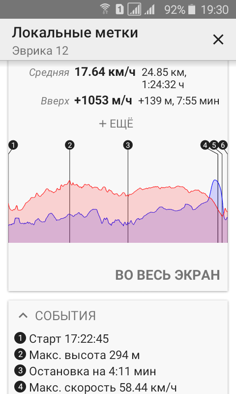

А вот теперь с попутным :twisted:
Screenshot_2019-07-08-19-30-08.png [ 68.42 КБ | Просмотров: 3880 ]
Процесс обкатки завершается. Наконец то. Всё, за исключением передней втулки, было перебрано и переделано как минимум по два раза :) Теперь ничего не дребезжит, не трещит, не стучит и не раскручивается. Первый раз выехал без рюкзака с молотком, разводным ключом, трубчатым для педалей, двумя семейниками, рычагом для правки чейнлайна и всякими остальными мелочами :roll: Подробности потом как-нибудь опишу, но результаты на лицо :D

Добрый вечер.
Как приложение называется, с которого скрин?
 Заголовок сообщения: Re: Эврика!
СообщениеДобавлено: 08.07.2019 23:55
Сообщения: 3201
Изображения: 48
Город: степь
Зарегистрирован:03.02.2012
Добрый! :smile:
AlpineQuest https://4pda.ru/forum/index.php?showtopic=679342
Рекомендую. Быстрое и не такое замороченное как остальные. И батарею почти не садит. Включаешь запись трека, выходишь из приложения, запись продолжается в фоне. Но почему-то им мало кто пользуется. Что явно незаслуженно.
Тоже такой вал переворачивал, не разкрутилось. Правда на две гайки закрутил и всё на клей посадил, х.з может и не надо было.

Правильно что на клей, не зря. У меня раскручивался. С обеих сторон одновременно. Раз подтянул, два подтянул, перевернул в нормальное положение - теперь не раскручивается.

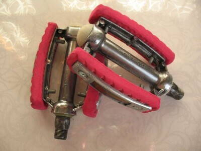

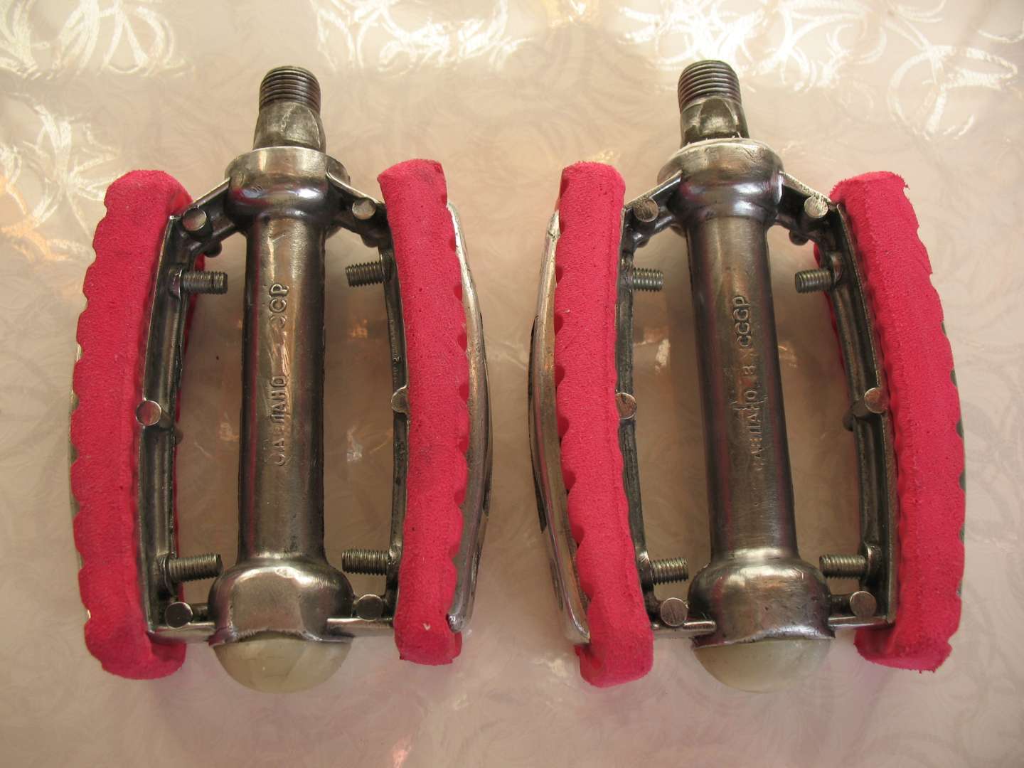

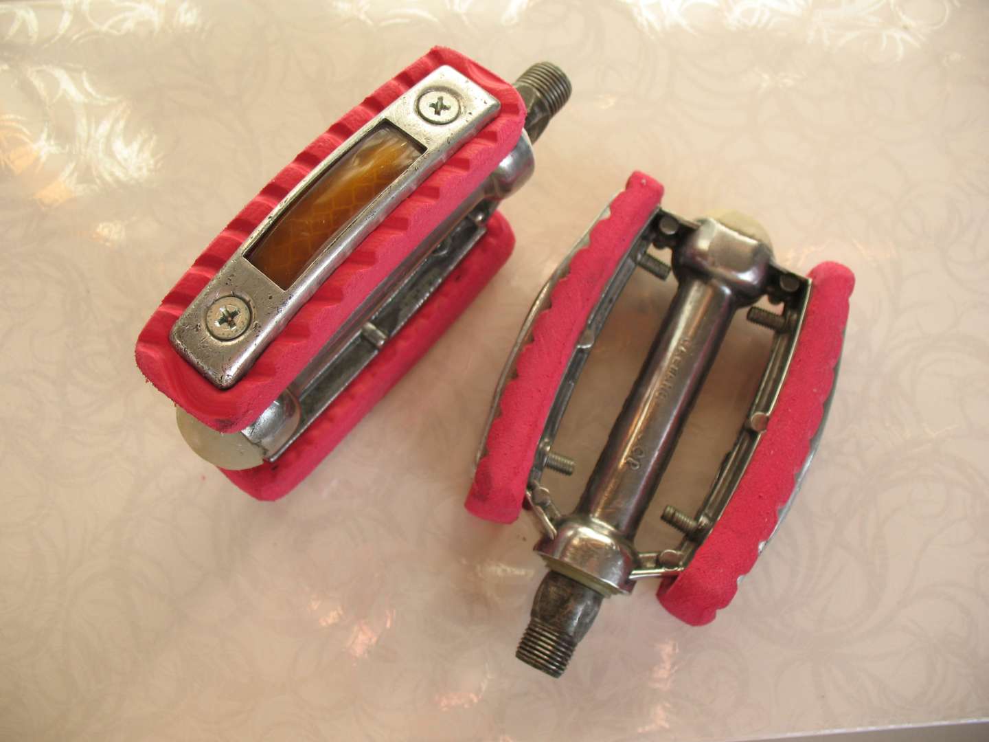

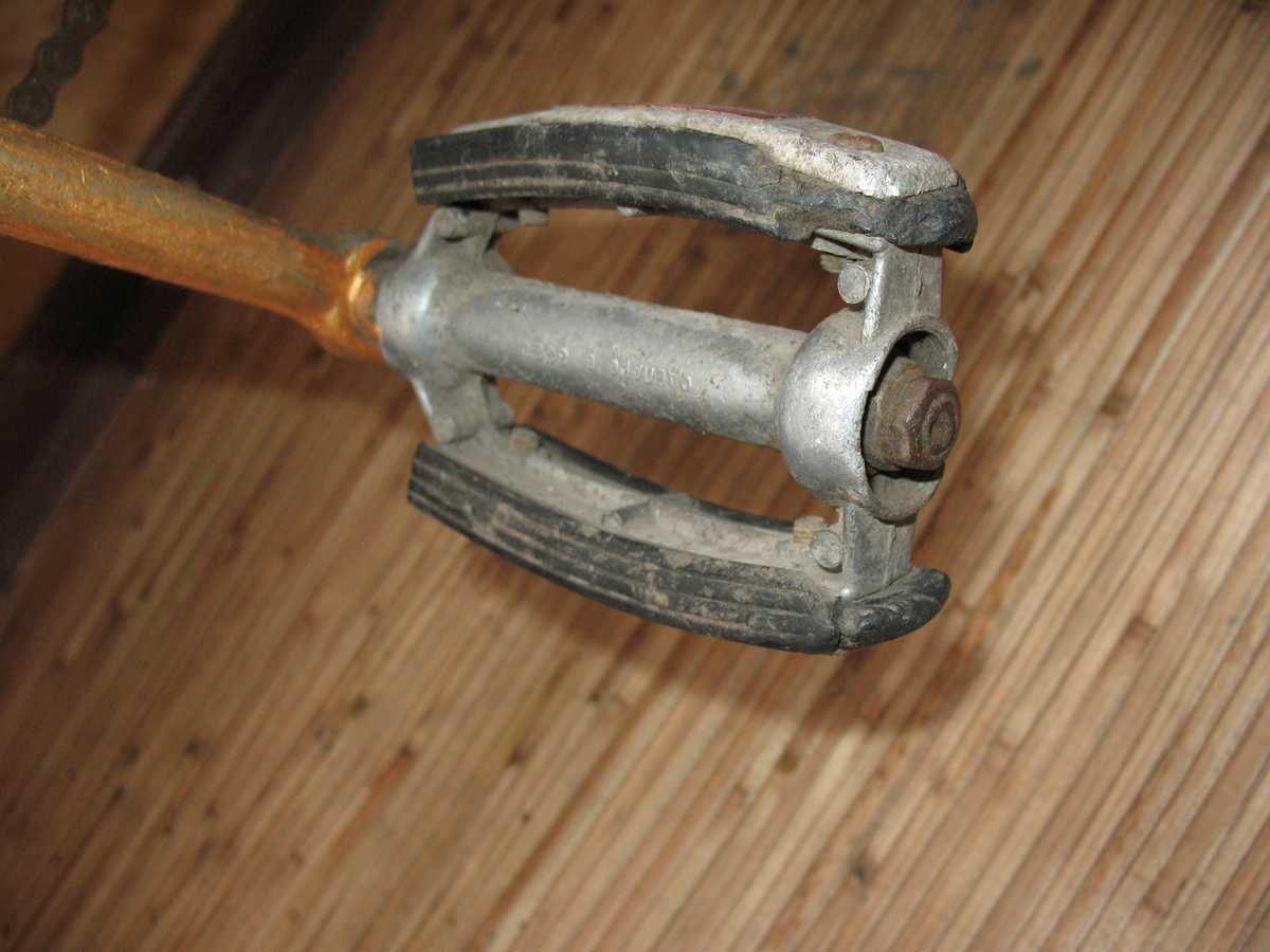

Весь прошлый сезон Эврика благополучно пробегала в основном по парку, а всю зиму простояла на балконе на тумбочке в сложенном виде :cool: И пока ещё так и стоит, но с приближением сезона работа кипит по нескольким напрвалениям.
Созрели педальки
374.JPG [ 120.4 КБ | Просмотров: 3532 ]
375.JPG [ 91.92 КБ | Просмотров: 3532 ]
376.JPG [ 103.91 КБ | Просмотров: 3532 ]
Это её родные. Отчищены, натёрты, выпрямлена ось. Резинки вырезаны из подошв шлёпок и бточены крупной наждачкой. Катафоты были разбиты и рассыпались, поэтому заменены светоотражающей лентой 3M, закрытой пластинками из оргстекла изогнутыми по форме педали. Пробки найдены в шкафу от пластиковых труб-вешалок для одежды. Аутентичного советского производства. Сидят плотно. Один отсутствующий пластиковый пыльник заменён шайбами вырезанными из пластиковой бутылки от моющего.
Они же "до" :)

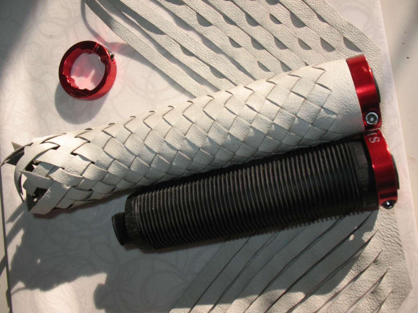

Активно развивается направление работы с кожей :smile:
377.JPG [ 135.27 КБ | Просмотров: 3532 ]

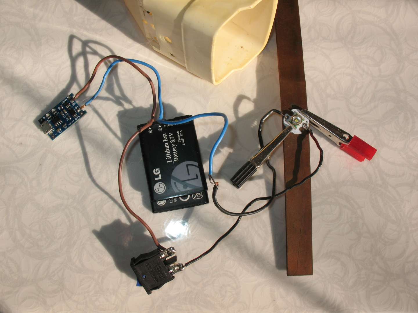

Разработана и протестирована схема фары
378.JPG [ 108.22 КБ | Просмотров: 3532 ]
Максимально простое устройство - два старых аккумулятора от телефонов параллельно, зарядное для них TP4056, и светодиод Cree XR-E на медном радиаторе. Светодиод подключен без драйвера и даже без резистора - напрямую, ибо аккумуляторы выдают максимум 1.2 ампера, а светодиод легко держит полтора. Посему никаких ограничений естественным образом не требуется, соответственно и лишних потерь. Хватает на час яркого света и несколько часов до того как станет совсем тускло. Более чем достаточно чтоб выехать из парка :smile:
Осталось только запихнуть всё это в корпус. Но это самое сложное.
