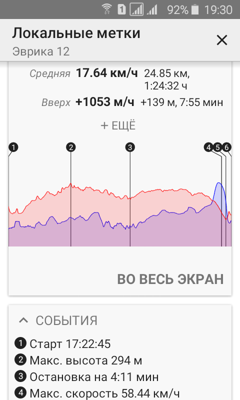

А вот теперь с попутным :twisted:
Screenshot_2019-07-08-19-30-08.png [ 68.42 КБ | Просмотров: 3881 ]
Процесс обкатки завершается. Наконец то. Всё, за исключением передней втулки, было перебрано и переделано как минимум по два раза :) Теперь ничего не дребезжит, не трещит, не стучит и не раскручивается. Первый раз выехал без рюкзака с молотком, разводным ключом, трубчатым для педалей, двумя семейниками, рычагом для правки чейнлайна и всякими остальными мелочами :roll: Подробности потом как-нибудь опишу, но результаты на лицо :D

Добрый вечер.
Как приложение называется, с которого скрин?
 Заголовок сообщения: Re: Эврика!
СообщениеДобавлено: 08.07.2019 23:55
Сообщения: 3201
Изображения: 48
Город: степь
Зарегистрирован:03.02.2012
Добрый! :smile:
AlpineQuest https://4pda.ru/forum/index.php?showtopic=679342
Рекомендую. Быстрое и не такое замороченное как остальные. И батарею почти не садит. Включаешь запись трека, выходишь из приложения, запись продолжается в фоне. Но почему-то им мало кто пользуется. Что явно незаслуженно.

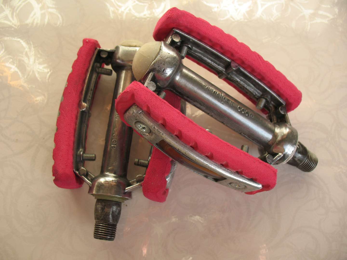

Созрели педальки
374.JPG [ 120.4 КБ | Просмотров: 3533 ]
375.JPG [ 91.92 КБ | Просмотров: 3533 ]
376.JPG [ 103.91 КБ | Просмотров: 3533 ]
Это её родные. Отчищены, натёрты, выпрямлена ось. Резинки вырезаны из подошв шлёпок и бточены крупной наждачкой. Катафоты были разбиты и рассыпались, поэтому заменены светоотражающей лентой 3M, закрытой пластинками из оргстекла изогнутыми по форме педали. Пробки найдены в шкафу от пластиковых труб-вешалок для одежды. Аутентичного советского производства. Сидят плотно. Один отсутствующий пластиковый пыльник заменён шайбами вырезанными из пластиковой бутылки от моющего.
Они же "до" :)

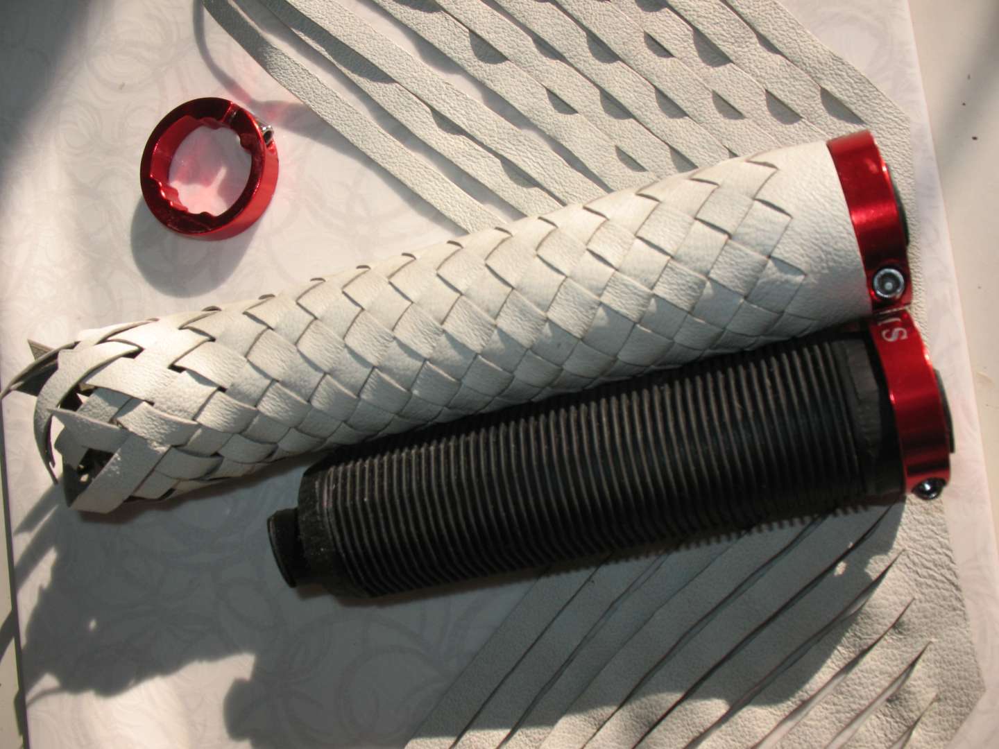

Активно развивается направление работы с кожей :smile:
377.JPG [ 135.27 КБ | Просмотров: 3533 ]

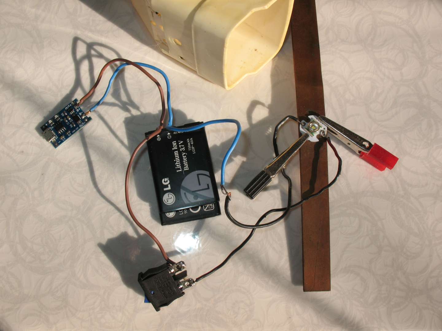

Разработана и протестирована схема фары
378.JPG [ 108.22 КБ | Просмотров: 3533 ]
Максимально простое устройство - два старых аккумулятора от телефонов параллельно, зарядное для них TP4056, и светодиод Cree XR-E на медном радиаторе. Светодиод подключен без драйвера и даже без резистора - напрямую, ибо аккумуляторы выдают максимум 1.2 ампера, а светодиод легко держит полтора. Посему никаких ограничений естественным образом не требуется, соответственно и лишних потерь. Хватает на час яркого света и несколько часов до того как станет совсем тускло. Более чем достаточно чтоб выехать из парка :smile:
Осталось только запихнуть всё это в корпус. Но это самое сложное.
