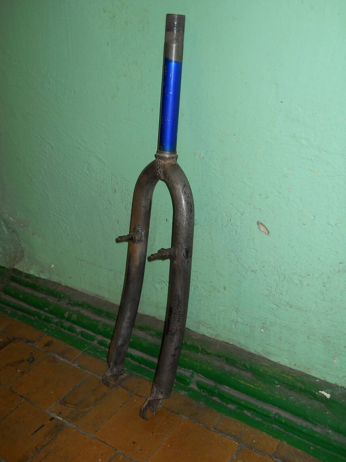

Никаких особенностей сварки нет-прихватки с противоположных сторон сначала, чтобы не было увода при остывании шва, потом основная сварка. Сварочник обычный, бытовой, в виде красного ящичка, электрод двойка. От нагрузки не оторвётся. Я приваривал к обычной стальной вилке выкинутого кем-то старого вела.
DSCN9888.JPG [ 358.38 КБ | Просмотров: 3804 ]
Накладные варианты , особенно на первых двух фото не понравились - от проворачивания тормоза я вижу, предохраняет только упор самого тормоза в вилку. Третий работать должен.

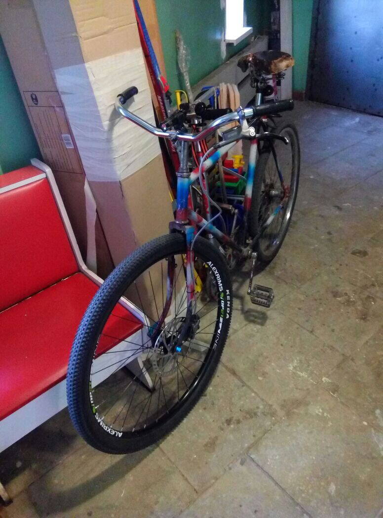

В начале лета сделал передний дисковый тормоз на Украину. Диск 203мм. Жёсткости вилки при экстренных торможениях явно не хватает, скручивает. При штатном торможении вполне хватает. Думаю с диаметром диска угадал, поскольку колесо с покрышкой 29*2.1 и меньший размер смотрелся бы маловато. Уши для суппорта делал как один фигурный кронштейн. Перо вилки нужно немного сжать - диск будет цеплять, чем больше диаметр диска тем больше цепляет, т.к. перья сходятся к верху. Варил аргоном установив всё вместе и зажав тормоз, предварительно выставив колодки ровно по выступанию поршней. Системой доволен на 100%. Потратил на всё около 800р (Детали взял комплектом б/у, сварку и работы делал сам).
На фото немного видно.

Пока ни имею "дискового" опыта на дорожнике, но интуитивно кажется, что 203 - задофига. В процессе такое же усовершенствование, но я выбрал 160. Правда. у меня таки дорожник, а не самопальный найнер. Может быть, в Вашем случае (найнер) и уместен тормоз такого размера, но к нему (и ко всему велосипеду) неплохо бы усилить вилку. Например, так: http://артюшенкоолег.рф/files/8214/3330 ... n_foto.jpg
А если он используется, как дорожный велорсипед, то ему просто нужны дорожные колёса - велосипед и легче и быстрее пойдёт. И тогда тормоз скромнее.
А фотки тормоза крупнее нет?

Тормозов много не бывает :) подвернулся комплект не дорого. Да и визуально мне подходит. Вилку пока усиливать не буду (займусь сборкой шоссера). Проявляется только при резких торможениях - покрышка начинает задевать крыло, установленное с минимальным зазором.
Фото покрупнее на неделе постараюсь сделать, как на дачу заеду.

этот хлеб мне по нраву) 203 однозначно бы не тулил на такую вилку.

Как то сказать что 203 не смотриться на колёсах , я бы не стал сильно утверждать . Красота должна быть функциональна , если что-то оптимально выполняет свою функцию , оно должно иметь все признаки красоты .
А то , что колесо задевает щиток , дополнительным вкладом может быть и деформация колеса , у себя заметил , наверно около двух милиметров изгибается при езде на ногах в гору и тоже чиркает по щитку .

Я ни кого не агитирую на 203, написал что сделал, меня полностью устраивает. Машинка тормозная не очень мощная, так что замедление нормально прогнозируемое. Сложного ни чего нет, пластину для крепления к перу сделать за 30 минут - дрель, болгарка и напильник. Приварить только надо аккуратно. Пластину нет необходимости приваривать по всей длине к перу, достаточно по 15мм с краёв приварить с двух сторон, а середину вообще убрать (позже сфоткаю) - выглядит легче. Дерзайте кто сомневается! Я за диски!
