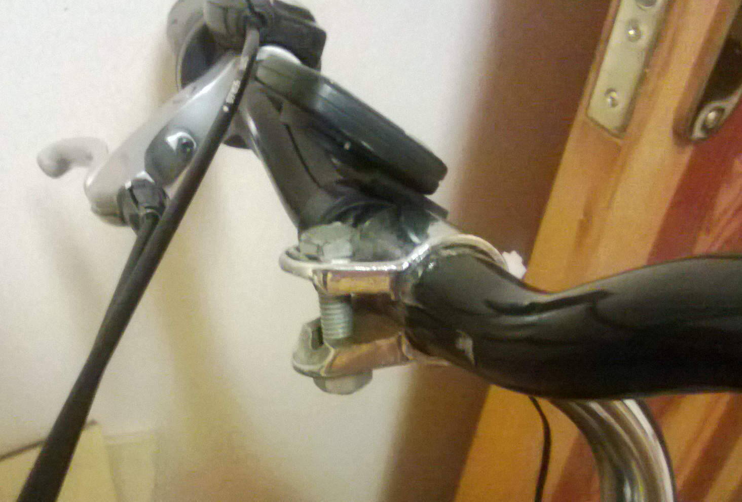

По верхней гайке молотком стучал? Конус надо выбить из трубы, иначе он продолжает внизу эту трубу распирать.
По поводу впихивания невпихуемого. На фото вынос от советской Камы, руль китайский, разница в миллиметр с небольшим.
Кама с китайским рулём.jpg [ 136.75 КБ | Просмотров: 1590 ]
