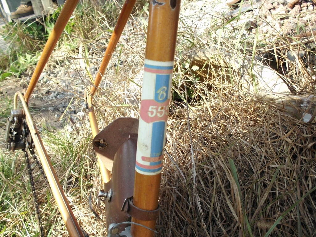

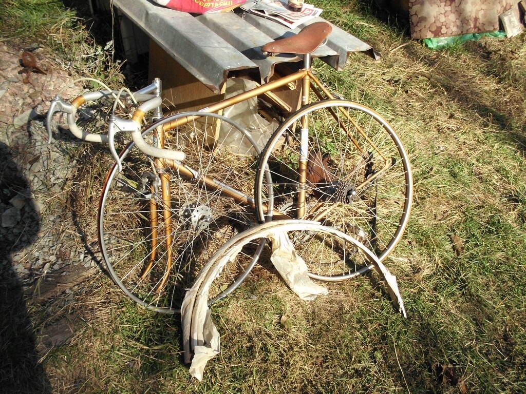

Я пролётом, пока даже не читал тему :D . Не могу не похваст.. поделиться радостью - дружеский подгон:
DSCI0120.JPG [ 686.7 КБ | Просмотров: 6451 ]

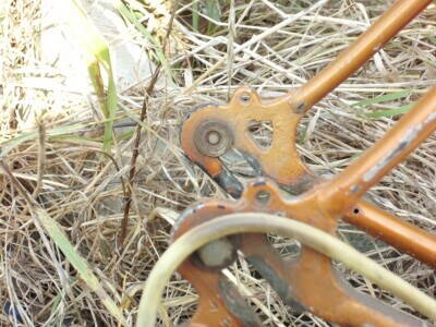

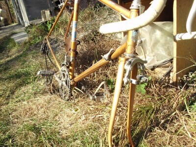

В-555 1975г в полном стоке, до гаечки. Нет одного колпачка на педали, бардачок не отсюда и крылья тоже. На счётчике 800 км - похоже на реальный пробег, судя по состоянию всего. Будет полная реставрация (если можно так сказать об этом случае - скорее просто тщательное приведение в порядок). На трубках.
Наконец решилаась судьба стартона ("Спорта") 93 г, который год назад мне подарил коллега po2l - из него будет авторский вел. А то тот тоже в полном стоке, мне жалко было курочить и барахолить его, не имея другого комплектного стартона. И хотелось в коллекции иметь стоковый стартон на трубках.
Привлекли моё внимание ограничители в дропах, руль с утолщением до 26 мм посередине вместо напрессованой трубки, тормоза с надписями Харьков туристовско-стартоновского унивенрсального типа, система - малая пятилапка. Судя по обрывочным сведениям, всё это родное.
DSCI0112.JPG [ 843.26 КБ | Просмотров: 6451 ]
DSCI0115.JPG [ 781.78 КБ | Просмотров: 6451 ]
Комментарий к файлу: Ограничители в дропах!
DSCI0118.JPG [ 645.07 КБ | Просмотров: 6451 ]
DSCI0116.JPG [ 823.46 КБ | Просмотров: 6451 ]
DSCI0119.JPG [ 789.68 КБ | Просмотров: 6451 ]
Комментарий к файлу: Потеснились с табуреткой - везли хз откуда.
DSCI0121.JPG [ 641.67 КБ | Просмотров: 6451 ]
Собрал табуретку, погнал работать.

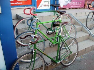

ant1k
У тебя ж тоже такого цвета рама есть? :wink: Что-то мы со своими велами одинаковых цветов постоянно выглядим, как из одного интерната :D
DSCI0026.JPG [ 231.01 КБ | Просмотров: 6433 ]
С рыжими стартонами то же самое будет? :ROFL:
