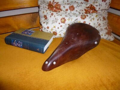

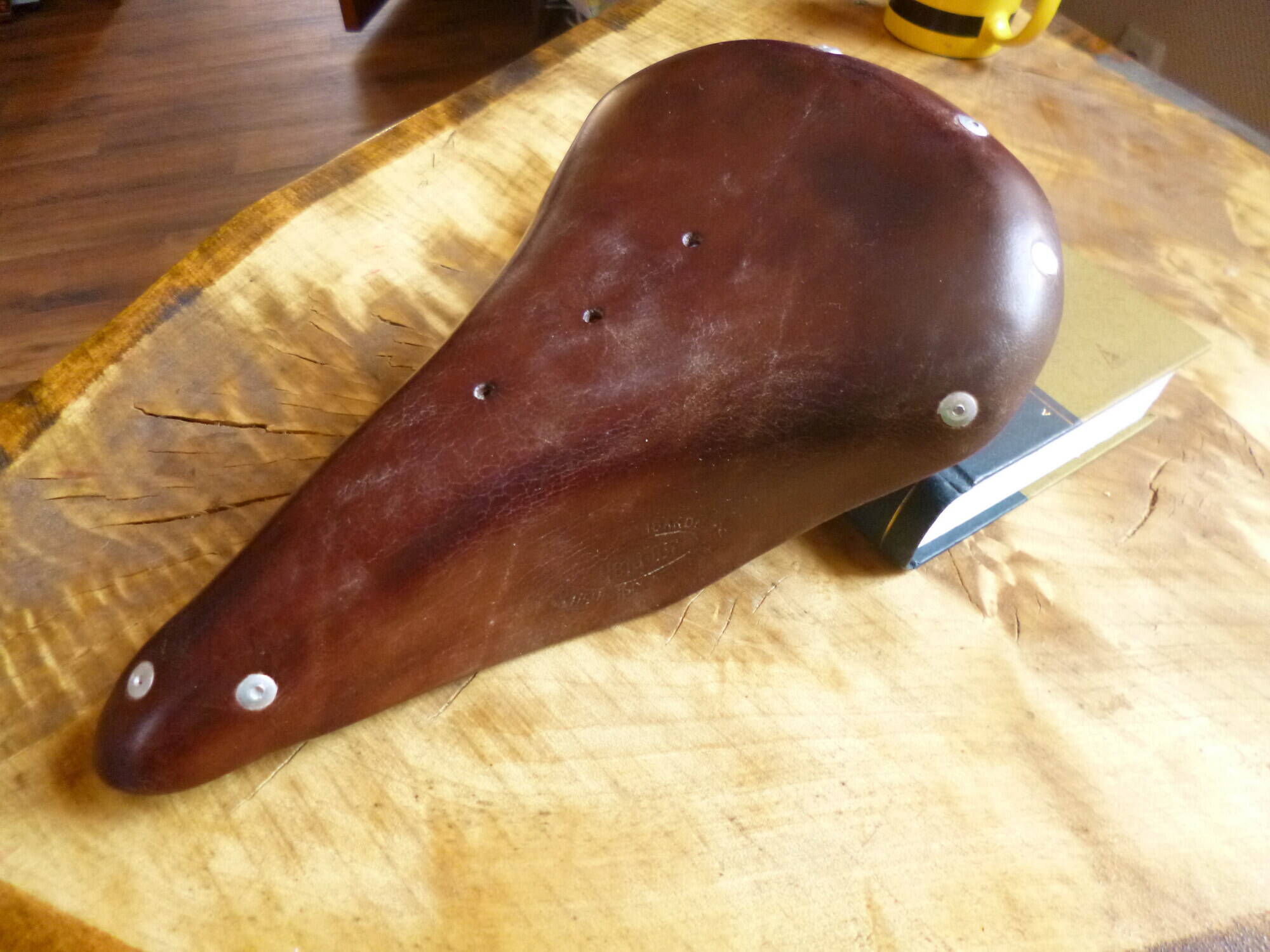

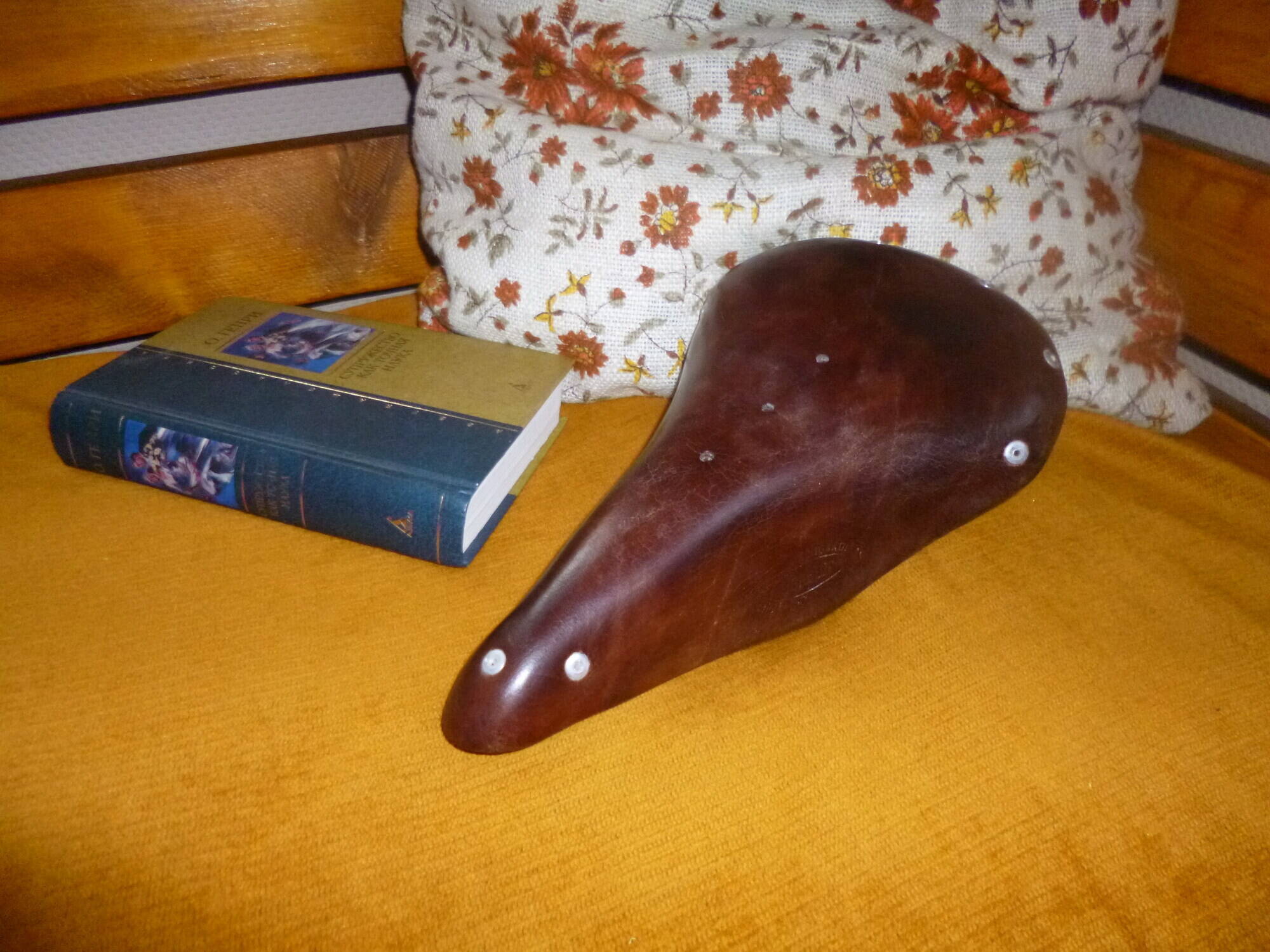

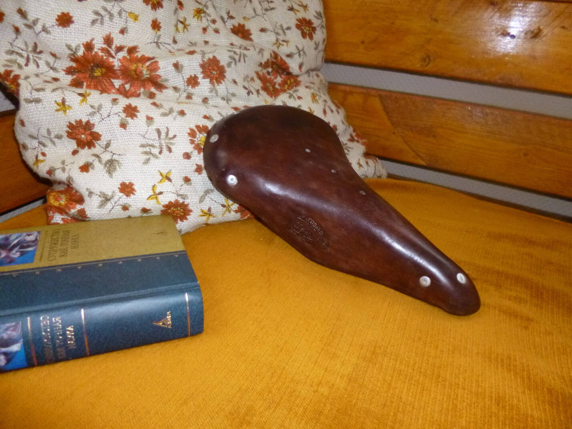

Вот результаты моего рукоблудия :)
Большое спасибо форумчанам за толковые советы и инструкции.
Я, в общем, результатом очень доволен.

 Заголовок сообщения: Re: Кожаное седло ХВЗ
СообщениеДобавлено: 07.02.2015 12:51
Здорово получилось, теперь на тест пятой точке.
Ну и книги читаете в 20 лет. Да еще и такие толстые.
СообщениеДобавлено: 07.02.2015 13:05
Сообщения: 11
Город: Кривой Рог
Возраст: 31
Зарегистрирован:28.11.2014
Как только дострою, так сразу)

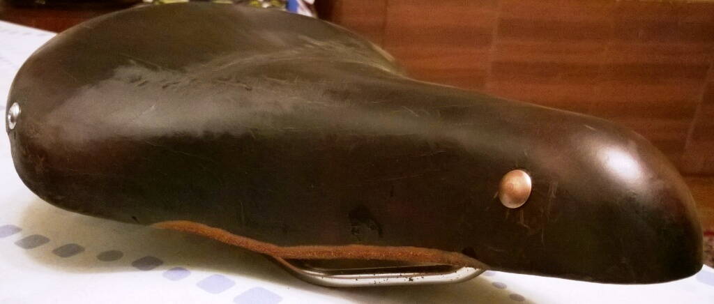

Сообщения: 481
Город: Черкассы
Возраст: 60
Зарегистрирован:10.03.2013
Купил неделю назад. Погнуто-вогнуто, но не ржавое и чепрак толстенький ). Сильно не перфекционировал. Разобрал, выровнял рамки-пружинки насколько смог, вымочил высушил чепрак придавая форму. Срезал края "а ля брукс" - по памяти иногда терло. Клепок медных не нашел(((( хотя базарчики - магазинчики все оббегал. Купил заклепочного виду болтики для ремней, но оказалось полное Г... Силумин какой то левый, ломаются от прикосновения. Пришлось по крестьянски - болтики. Ну и чепрак пропитал раза 3 кремом для кожи как выше на фото в белой баночке пластмассовой. При пропитке грел немножко феном жены. Кожа из "деревянной" после сушки стала слегка упругой и приобрела темно коричневый цвет. Красить не хочу и не буду. Оно прекрасно отполировано "папиредниками" и мной дополируется в тех местах (видно на фото) где прошелся мелкой шкуркой убирая незначительные трещинки . Уже поставил на вел и попробовал. Первые ощущения очень и очень. Ждем тепла чтоб пару часиков катнуть).
WP_20150205_20_50_08_Pro.jpg [ 164.49 КБ | Просмотров: 5502 ]
WP_20150205_20_51_48_Pro.jpg [ 283.41 КБ | Просмотров: 5502 ]
Еще в продаже:
viewtopic.php?f=2678&t=304082&p=1638082#p1638082
viewtopic.php?f=2670&t=300193
viewtopic.php?f=2682&t=284188&p=1567674#p1567674
