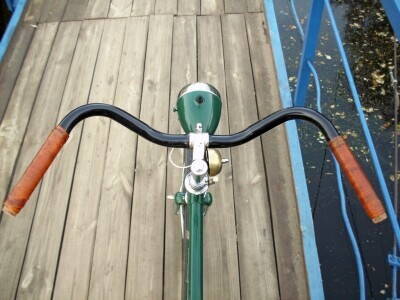

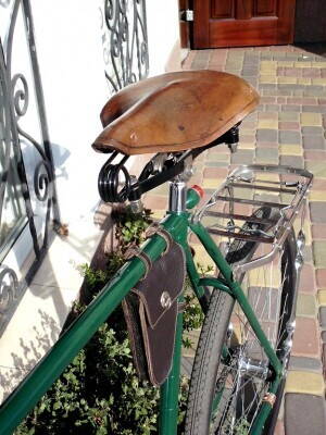

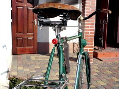

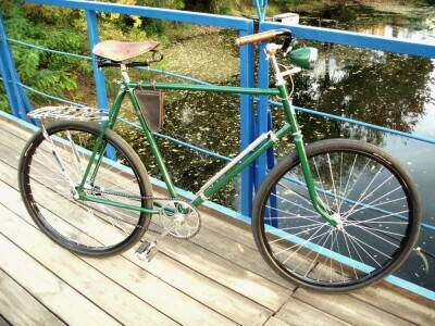

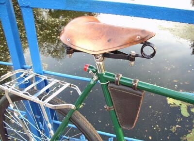

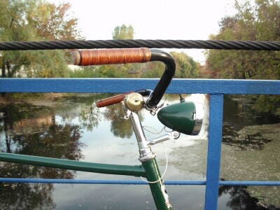

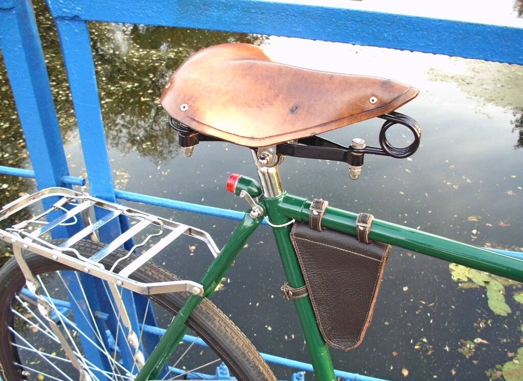

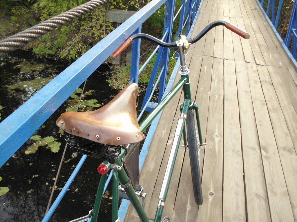

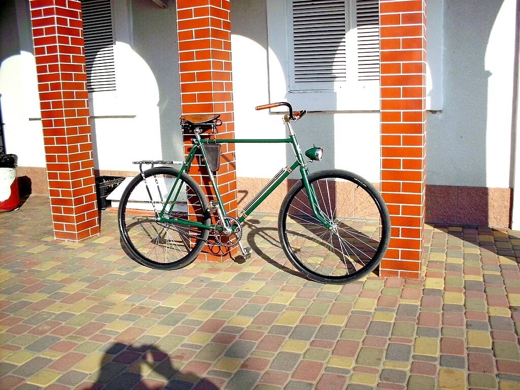

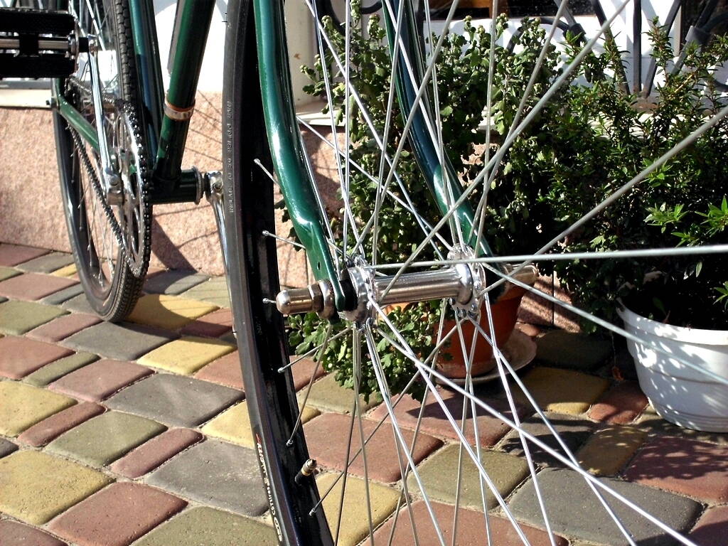

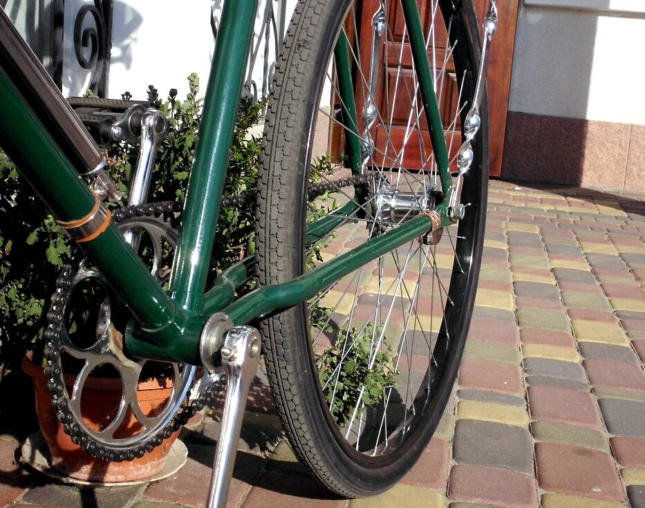

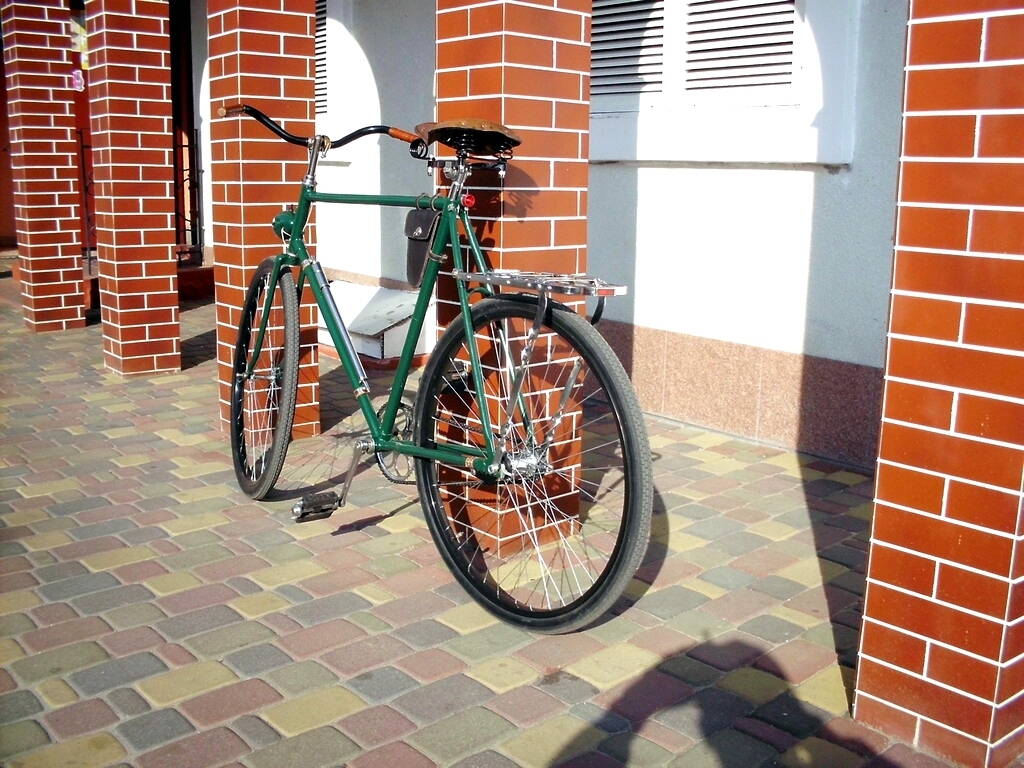

Этой работой мастер Гамбс Киса открывает Цветную серию велосипедов.
Что это такое? Это обыкновенные советские дорожники, только красиво покрашеные :D Естественно, с доведеной по возможности до идеала механикой, и с небольшими художественными изысками.
А что? Классический дорожник - велосипед, к которому ни прибавить, ни убавить. Только в порядок привести, и служить он будет снова ДЕСЯТИЛЕТИЯМИ почти без обслуживания.
Вобщем, вот: Украина 1977 г почти в полном стоке из-под забора. Назначение - дачный вел (в гости, на пляж, в магазин и т.п.). Велосипед стилизован под британца 1930-х годов, под лайт-родстер, фактически предок нынешних турингов и лёгких сити-байков. Для стилизации использованы некритичные индийские :facepalm: детали, которые выпускаются там неизменными со времён британского владычества - фара, багажник и насос. Увы, педали тоже ардис :oops: - ну не нашёл других подходящих. Кстати, с детства думал, что багажник "на шампурах" - советское сельское самопальное жлобство. Оказалось - нет. Это один из классических британских вариантов тех лет - их полно в музеях и каталогах http://www.oldbike.eu/museum/ , http://oldbike.wordpress.com/ . Понятно, критически важные узлы, которые крутятся - только советские после тщательной селекции и доводки. Поэтому катит он совершено идеально - не как советский из магазина, а как "дедов трофейный германец" :smile:
Пафосный кожаный бардачок пошил друг viewtopic.php?f=31&t=160854&start=1125#p1349088
DSCI0039.JPG [ 666.58 КБ | Просмотров: 6976 ]
DSCI0040.JPG [ 684.26 КБ | Просмотров: 6976 ]
DSCI0042.JPG [ 612.26 КБ | Просмотров: 6976 ]
DSCI0043.JPG [ 703.2 КБ | Просмотров: 6976 ]
DSCI0044.JPG [ 756.2 КБ | Просмотров: 6976 ]
DSCI0045.JPG [ 604.13 КБ | Просмотров: 6976 ]
DSCI0046.JPG [ 604.03 КБ | Просмотров: 6976 ]
DSCI0047.JPG [ 393.34 КБ | Просмотров: 6976 ]
Последний раз редактировалось kisa 24.10.2014 01:49, всего редактировалось 1 раз.
СообщениеДобавлено: 17.10.2014 14:39

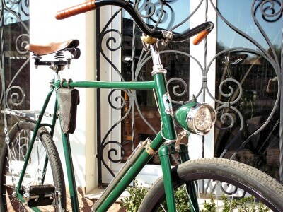

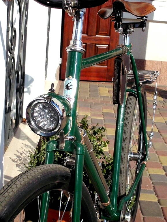

Фара переделана на светодиоды и батарейки, и весит немало. Поэтому родной кронштейн хряпнул через 2 км, самопальный такой же из нержавейки - через 10. Пришлось применить прочный верхний кронштейн фары - этот навсегда:
DSCI0065.JPG [ 819.75 КБ | Просмотров: 6972 ]
DSCI0066.JPG [ 616.63 КБ | Просмотров: 6972 ]
DSCI0067.JPG [ 655.47 КБ | Просмотров: 6972 ]
DSCI0074.JPG [ 573.16 КБ | Просмотров: 6972 ]
DSCI0077.JPG [ 753.17 КБ | Просмотров: 6972 ]

Повторюсь, он офигенен :oops:
СообщениеДобавлено: 17.10.2014 14:45
podonok232
:D Надеюсь, завтра покатаешь :wink:
СообщениеДобавлено: 17.10.2014 14:52
Сообщения: 1296
Изображения: 250
Город: энск
Возраст: 26
Зарегистрирован:12.07.2013
Шикаааарно! :shock:
Одно седло чего стоит!
СообщениеДобавлено: 17.10.2014 14:53
Все в тему :smile: а седло такой формы удобно?
СообщениеДобавлено: 17.10.2014 14:54
Краска, порошок?
СообщениеДобавлено: 17.10.2014 14:55
Сообщения: 374
Город: киев
Зарегистрирован:30.06.2013
крутая зелёнка, как мой дед говорит - дело мастера боится :good:
