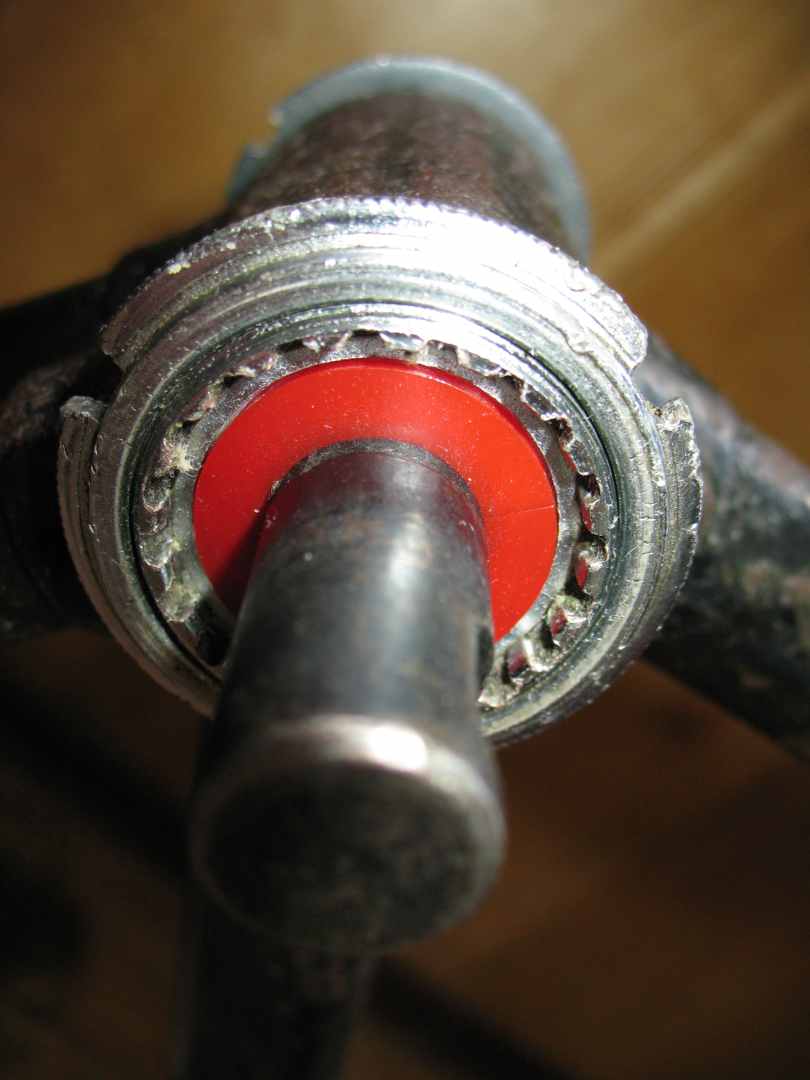

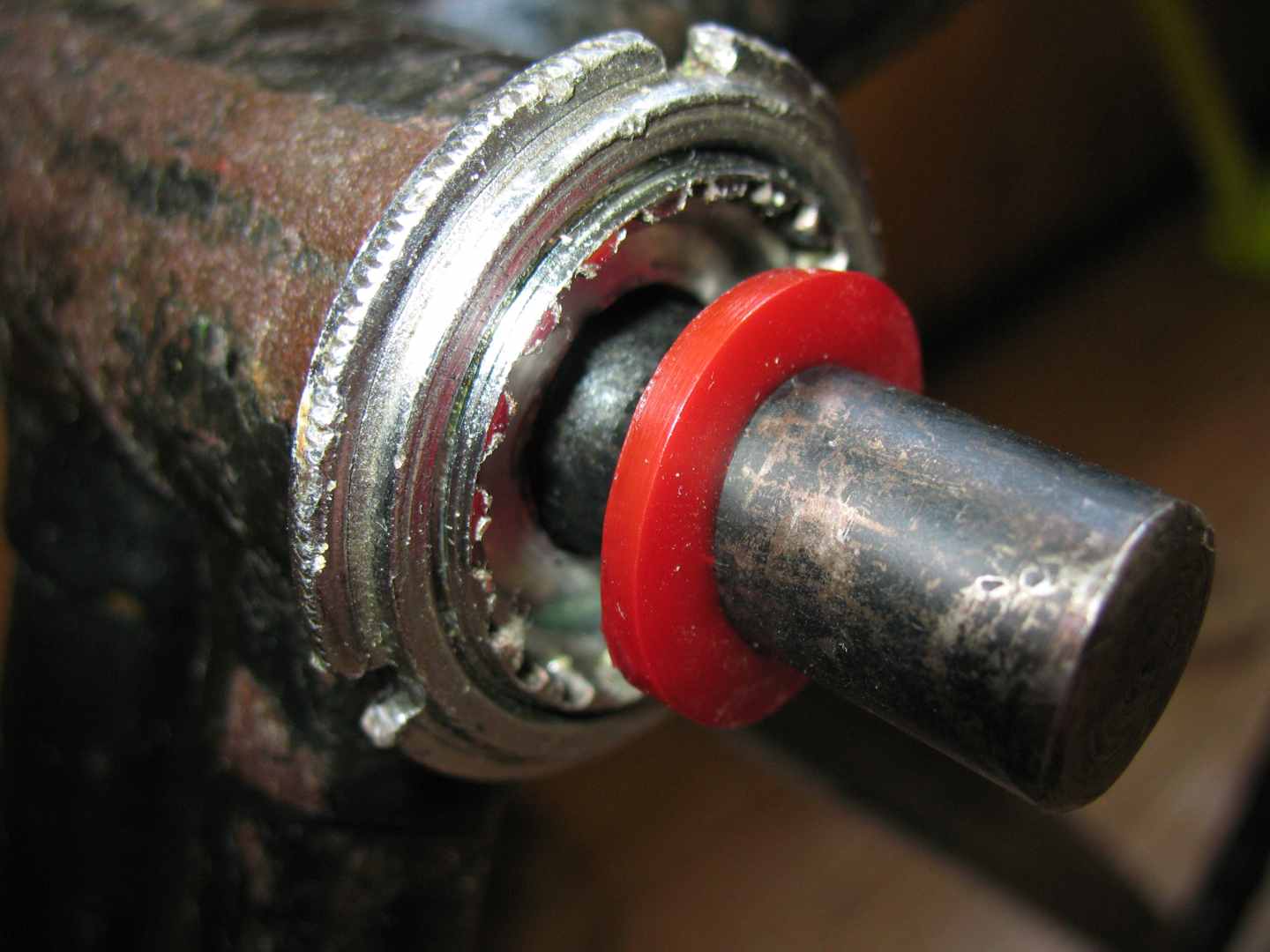

Maxim_Sed писал(а):
Велосезон почти закончился
Да ничего подобного :)
Возвращаясь к прокладкам - красные силиконовые рулят. Быстрее :D
372.JPG [ 75.16 КБ | Просмотров: 6179 ]
373.JPG [ 41.33 КБ | Просмотров: 6179 ]
Не во все чашки стают так красиво, но иногда прям идеально
