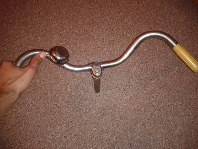

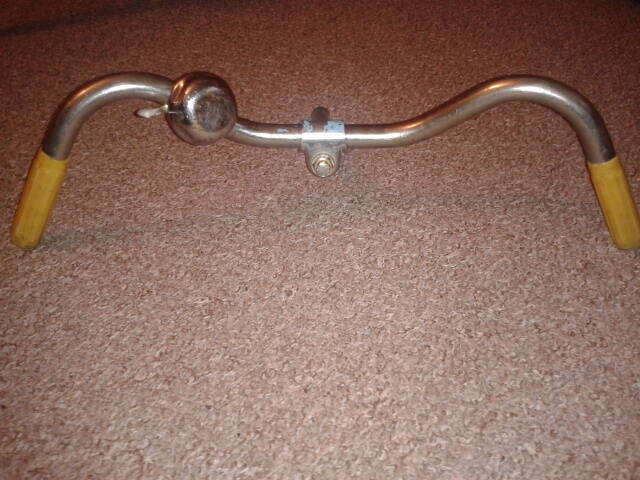

ого, класссс :smile: спасибо за предложение :good: , кажись стержень уже есть.

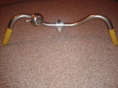

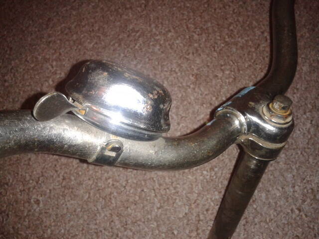

деньок сегодня рульный получается - мне от совкового велика руль с выносом и звоночком сегодня подарили
правда хром весь поцарапан и местами отслоился от руля, но думаю ещё может послужить, а звонок вообще порадовал, звенит как..... как будто в детство вернулся :oops:

Орлёнок тли ПВЗ :yes: Вроде 70-х гг.. Но тут стержень не под тот вынос. Я на свой старинный проект подобные сныкал. Чуть другой формы руль и минский вынос такой же конструкции

на моём Аисте (дорожном) руль такой-же формы и размера стоит, только черный. я думаю что этот тоже с Минска или даже с Украины старенькой.

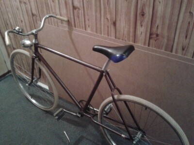

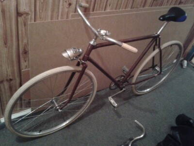

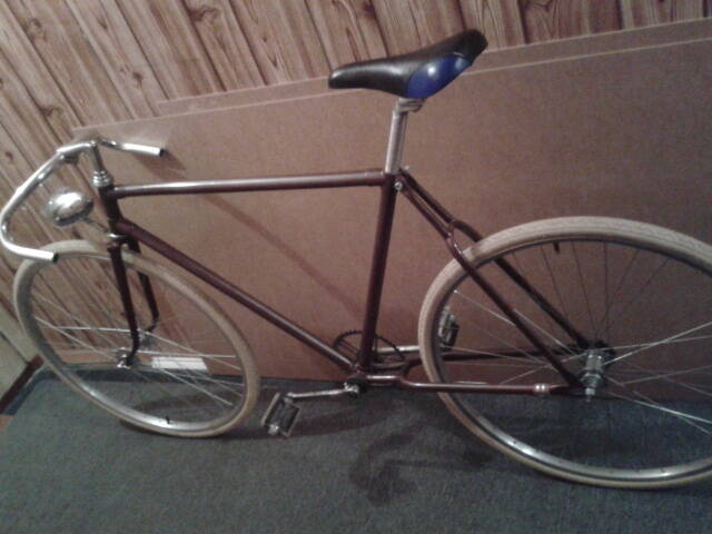

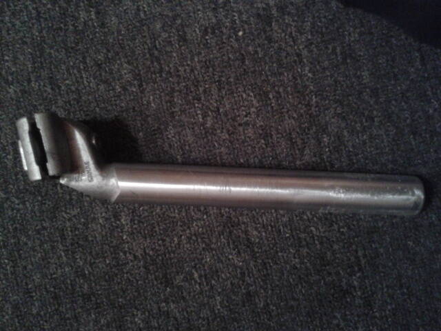

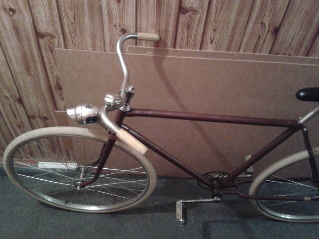

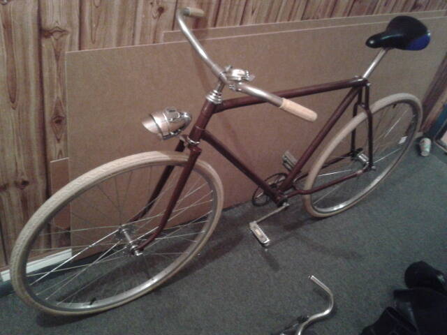

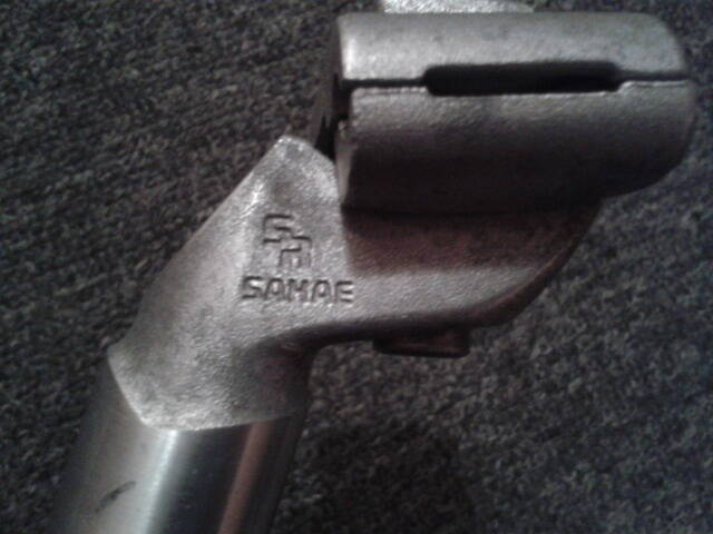

вчера достал глагол 26.0, и наконец-то дело сдвинулось с мертвой точки, правда некоторые будут пинать но маємо то шо маємо :pardon:
примерил, немного туго идёт, такое впечатление что рама немного внутри зажимает на глубине 5-10см., входит но очень трудно достать.
также примерил руль СССРовский со звоночком :cool:
ну и пара фоток на суд народный:
(сори за какчество, фоткал на утюг

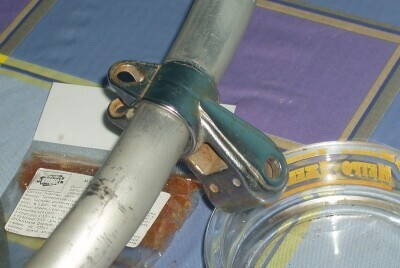

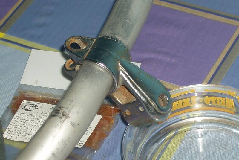

и ещё, вопрос к знатокам: как эмблему прилипить обратно???
 Заголовок сообщения: Re: Old Royal
СообщениеДобавлено: 01.04.2014 17:53
:yes: Интересный. Как обычно с рулями - высокий придаёт прогулочный вид и характер, низкий - спортивный.
Конечно, подседел - ни в дугу, но хорошо, что хоть такой есть - для начать катать это лучше, чем ничего.
У этого диаметра 26,0 явно ноги растут напрямую из внутреннего диаметра подседельной трубы рамы 28х1 , который тупо постоянен по всей длине. Видимо, оттого и подклинивает - там какой-то незаметный глазу дефект - овальность трубы или шов, например. Наверное поэтому позже стали делать подседелы тоньше а трубу в районе хомута заужать до привычных сегодня диаметров.
Эмблема viewtopic.php?f=31&t=160854&start=270#p1178784

да, там в конце проризи есть неровность, стала заметной только после обработки внутренней стороны наждаком, в принципе под мой рост нормально вошло всё.
за шильдик огромное спасибо, буду так же крутить :good:
