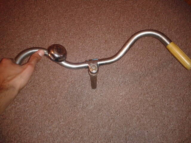

ого, класссс :smile: спасибо за предложение :good: , кажись стержень уже есть.
деньок сегодня рульный получается - мне от совкового велика руль с выносом и звоночком сегодня подарили
правда хром весь поцарапан и местами отслоился от руля, но думаю ещё может послужить, а звонок вообще порадовал, звенит как..... как будто в детство вернулся :oops:

Орлёнок тли ПВЗ :yes: Вроде 70-х гг.. Но тут стержень не под тот вынос. Я на свой старинный проект подобные сныкал. Чуть другой формы руль и минский вынос такой же конструкции

на моём Аисте (дорожном) руль такой-же формы и размера стоит, только черный. я думаю что этот тоже с Минска или даже с Украины старенькой.
