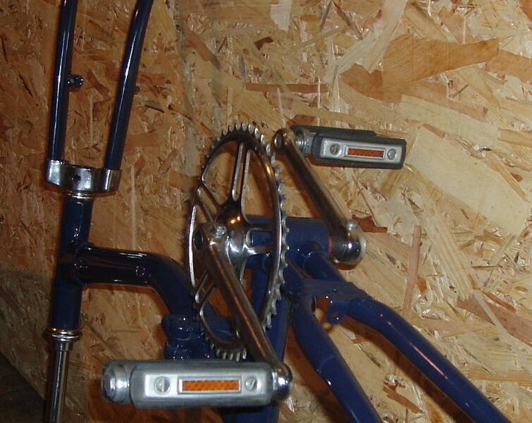

Продолжаю играться с минскими каретками - которые безрезьбовые ∅ 40 мм. Для проекта "ностальгический Минск" выбрана система на клиньях.

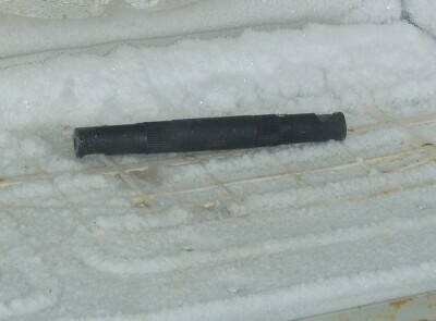

Был приобретён за 20 грн вал, рассчитаный на промы. Выбирался напильником - на этом конкретном валу напильник легко продирает чёрный слой воронения (ну, который от термообработки - это не краска), но тяжело грызёт сам металл. Конечно, по этому валу не катаются шарики, как в стандартной каретке ХВЗ, но он должен выдерживать нагрузку от клиньев, которая там сконцентрирована - будь здоров.

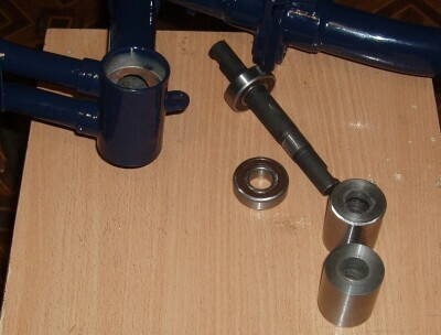

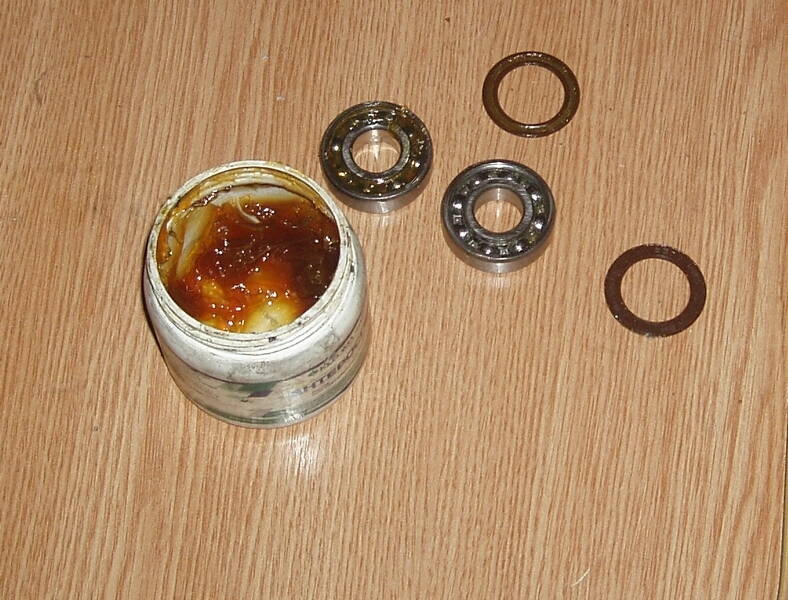

Пошипники №203, которые идут с этими валами, были с негодованием отвергнуты :D - валы продаются и отдельно. Пошипников из советских запасов у правильных дедов не оказалось, поэтому были выбраны российские VBF (от этого исконно русского названия так и веет берёзками-балалайками :D ) - какой-то бывший ГПЗ. Визуально сделаны по честному, со следами шлифовки, резинометаллическими уплотнениями и т.п. По 25 грн/шт. В подшипниках на всякий случай была заменена смазка на Фиол, но это, по большому счёту, лишнее - там была визуально нормальная смазка и нужное количество.
При желании иметь каретку качественнее трёхсотгривнёвых картриджей (и наличии хорошего вала :) ) можно найти подшипники SKF, аналоги наших 203 - видал гривен по 60.
Валы бывают как под квадрат, так и под клинья.

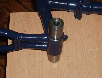

Т.к. с инженерной точки зрения, эта конструкция, не содержащая вообще лишних деталей (в отличие, например, от обычных картриджей) мне нравится и я думаю над ней работать, были изготовлены оправки для монтажа-демонтажа. Длина 45 мм, наружный ∅38 мм, внутренний ∅17,5 мм. С рабочей стороны они отторцованы на станке, с нерабочей - под молоток или пресс - грубо сняты фаски на точиле, чтобы не путать.

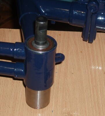

Посадочное место на валу оказалось большего диаметра, чем нужно. Попытался охладить вал в холодильнике, а внутреннее кольцо подшипника нагреть кипятком (нежная горячая посадка) - этого не хватило. Пришлось идти на поклон у токарю-любителю :)
Намерили внутренний диаметр подшипников около 17,07 мм. Одну сторону вала проточили до ∅17,0мм и насадили подшипник на место, надвигая его через оправку задней бабкой станка (выключенного :D ). Вторую сторону проточили до ∅16,95 и подшипник надевается туда рукой с усилием - для монтажа дома.
Ну и всё это хозяйство смонтировано в раму. Посадочные места очистил от небольшого количества попавшей туда краски. Встало с небольшими усилиями - должно держаться. На всякий случай, подшипники впрессовал в раму на клее БФ-6 (медицинский - народный фиксатор резьбы), но они итак встали правильно. С помощью оправок даже удалось выставить чейнлайн поточнее - механизим можно сдвинуть на пару мм в каретке.
Ну и собрал всё - система от дорожного "Минска" 94 г (какую достали именно минскую, шоб как в детстве), клинья новые из советских запасов, восстановленные педали от Орлёнка 72 или 74 г.
Получается, этот велосипед строю в режиме эксгибиционизма :D А то я люблю втихаря, а потом результат, а потом процесс показывать... Но с этим пусть уже будет так.
Видно усиление крепления нижнего мостика электросваркой (на этой стали можно безболезненно). Рама готовилась раньше "Салюта", и я ещё не догадался усиливать эти места пайкой. Видна также припаяная накладка в месте, где шатун протёр раму.
Комментарий к файлу: Холодильник холостяка-велолюбителя :)

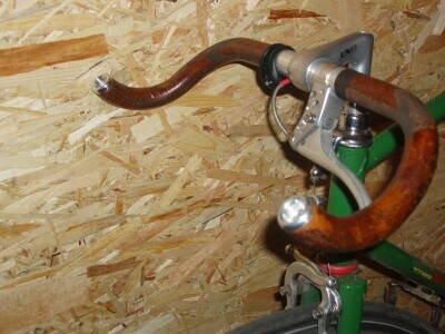

Придумал красивые, как мне кажется, заглушки в руль. Можно исполнять в алюминии и латуни. Обозвал диффузорами - похожи. Может, кто-то и до меня такое придумал :D Но забиваю авторские права на случай патентных войн :jedays: Вобщем, они сочинились ещё когда Салют заканчивал, но туда они не идут по стилю. Вот, дошли руки на Табуретку выточить.
:smile: Кому из коллег понравится - пожалуйста, копируйте для себя, друзей, даже устанавливайте на строящиеся на продажу велы - с уважительной ссылкой :D . Найду, кто клепает на продажу отдельно... советую полировать лучше - не так больно будет.
