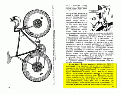

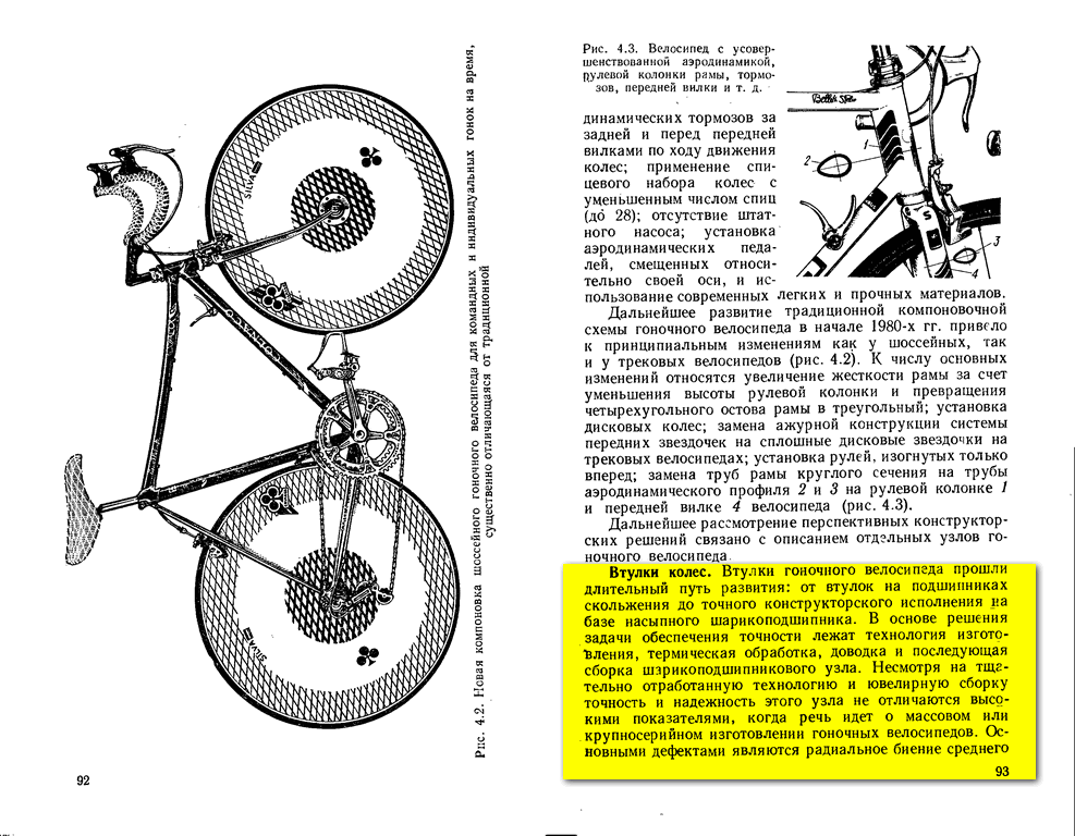

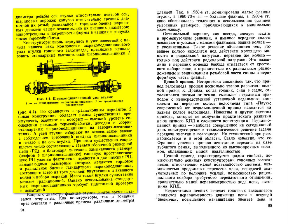

Вот что писали в умной книге в середине 1980-х:
Гоночные велосипеды_48.gif [ 152.37 КБ | Просмотров: 1719 ]
Гоночные велосипеды_49.gif [ 191.63 КБ | Просмотров: 1719 ]
Осторожно так, но тоже смысл есть. А у втулок "на шарах" свои преимущества.
