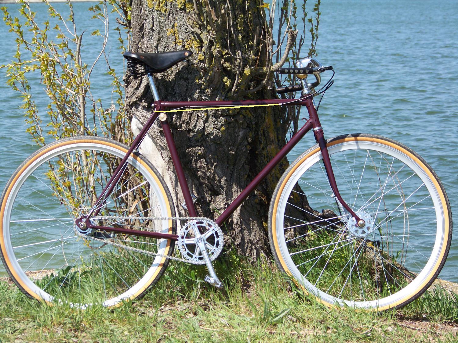

Черепаха, Киса, посмотрите пожалуйста. Бонку спилю, ролик там немного еще можно выше поднять. Но строго параллельно раме тросик не получится чтоб шел :sad:
По вашему так (см. фото) будет нормуль???
рол.JPG [ 427.28 КБ | Просмотров: 2560 ]
 Заголовок сообщения: Re: Привет из Крыма №2
СообщениеДобавлено: 21.04.2014 09:46
Так для начала можно тросик пустить мимо бонки и посмотреть как это выглядит. А пилить потом :D
СообщениеДобавлено: 21.04.2014 10:14
Трос і не повинен іти паралельно рамі ... :yes: Пиляй :D
СообщениеДобавлено: 21.04.2014 13:53
Бегущая Черепаха :yes:
muravei_k
Я ж Вам SA инструкцию показал - это кошерно. Мы с Колей клавиатуры себе постирали :D , пока дошли до того, что это ещё и самая красивая проводка. И макеты он лепил со своим роликом. Офигенный штрих в дизайне получается. Лень даже рыться в том же байк-порне или на олдвело за примерами старинных и авторских новоделов :smile:
И Женя дело говорит - можно для начала трос мимо пустить - посмотреть, попробовать. Оно ж "заиграет" :D

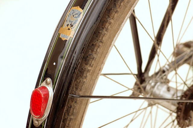

Поменяю,куплю,приму в дар такой вот катафотик :cool:
muravei_k
Кстати, на ролики ещё скобу U-образную ставили, чтобы тросик не слетал.
Ну все,припозорили :lol:
Вопрос исчерпан,на выходных все сделаю,просто велик за городом. В галерею уже выставлю когда,закончу все недоделки.
Про U -образную скобу видел-знаю, делать спецом не стал. Че-то мне не очень....,а тросику там не так просто слететь,разве что на 3 передачи,когда натяжении чуть меньше. И то...

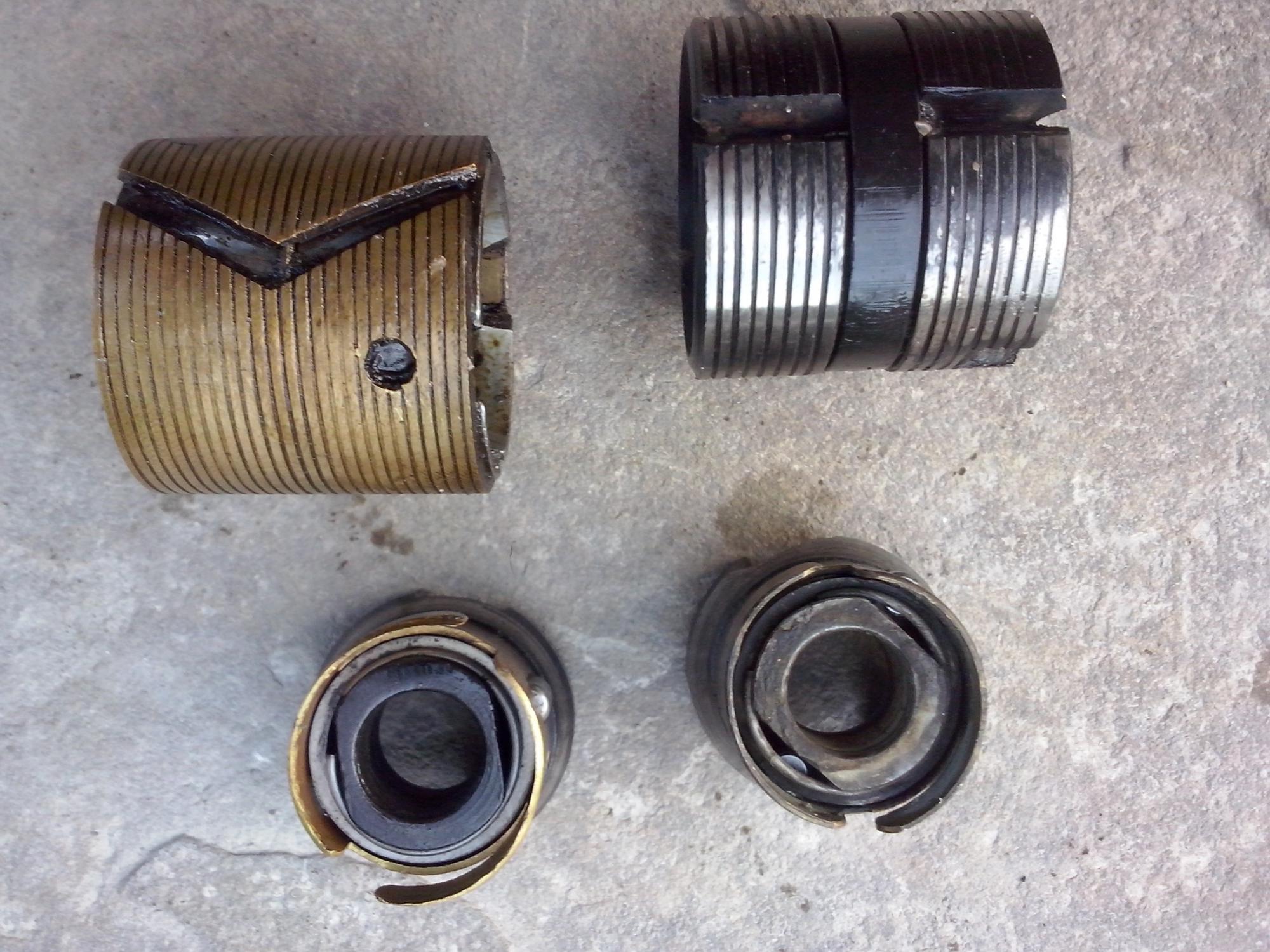

Рябят,посмотрите пожалуйста, усики на латунном барабанчике где правильней отогнуты?
Разобрал две втулки, на обеих отогнуты по-разному :sad:
А, да, втулка типа «торпедо»
CAM00516.jpg [ 357.17 КБ | Просмотров: 2440 ]
СообщениеДобавлено: 22.04.2014 21:08
Ух ты, классный тормоз! Который бронзовый. Советский или F&S?
На обоих как отогнуты, я бы так и ставил. Визуально - в пределах допусков (может на правой чуть слабо, а на левой чуть слишком, а может цветмет по-разному пружинит), а реально практика покажет. Гнуть их можно, если глюки какие-то на них явно указывают, например прокруты. Сила тормоза никак не зависит от их отогнутости. Момент срабатывания может отставать, если ни прижаты (но скорее раньше прокруты вперёд появятся) но вернув этот момент на место, дальше усики отгибать беспрлезно.
Короче, не трогайте.
http://www.magazinmopedov.ru/velovtulka - коллега Sergejs расстарался.
СообщениеДобавлено: 22.04.2014 21:26
Сообщения: 421
Город: Симферополь
Зарегистрирован:29.05.2013
Вас понял, спасибо!
Втулки обе ХВЗ с масленкой, причем у той где тормозной барабан бронзовый,честно говоря впервые вижу такое, звездочка как на трековых накручивается, а сверху еще и локринг :shock: Просто обычно, у таких втулок звездочка ставится в пазы и фиксируется упорным кольцом...
