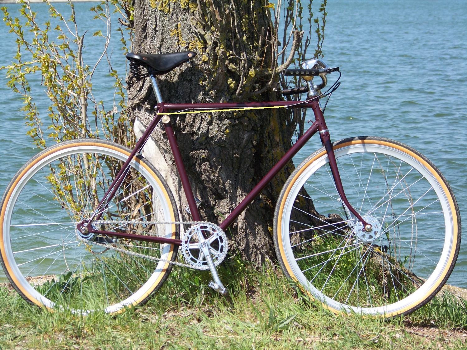

Черепаха, Киса, посмотрите пожалуйста. Бонку спилю, ролик там немного еще можно выше поднять. Но строго параллельно раме тросик не получится чтоб шел :sad:
По вашему так (см. фото) будет нормуль???
рол.JPG [ 427.28 КБ | Просмотров: 2581 ]
 Заголовок сообщения: Re: Привет из Крыма №2
СообщениеДобавлено: 21.04.2014 09:46
Так для начала можно тросик пустить мимо бонки и посмотреть как это выглядит. А пилить потом :D
СообщениеДобавлено: 21.04.2014 10:14
Трос і не повинен іти паралельно рамі ... :yes: Пиляй :D
СообщениеДобавлено: 21.04.2014 13:53
Бегущая Черепаха :yes:
muravei_k
Я ж Вам SA инструкцию показал - это кошерно. Мы с Колей клавиатуры себе постирали :D , пока дошли до того, что это ещё и самая красивая проводка. И макеты он лепил со своим роликом. Офигенный штрих в дизайне получается. Лень даже рыться в том же байк-порне или на олдвело за примерами старинных и авторских новоделов :smile:
И Женя дело говорит - можно для начала трос мимо пустить - посмотреть, попробовать. Оно ж "заиграет" :D
Кстати, на ролики ещё скобу U-образную ставили, чтобы тросик не слетал.

Если кто еще помнит, у меня ж есть «спасенная» Украина. Если я не ошибаюсь это В-120. Я прав?
Так вот, не думал,что так скоро ей займусь :facepalm: Ну а что :lol: ...заниматься ж чем-то надо вечерами :cool:
С вашего позволения отдельную тему заводить не буду. Просто там-то особо показывать и нечего. Велосипед уже полностью разобран, всю комплектуху «искупал» в лимонной кислоте. Да, кстати, купил в очень приличном состоянии к нему седлуху. Нашел и переднее крыло. Так что осталось почистить от краски родные обода и заспицевать их. Никто кстати не знает, смывка для краски не повредит хром который под краской?
А, забыл сказать, велосипед хочу с видом максимально приближенным к оригиналу.
