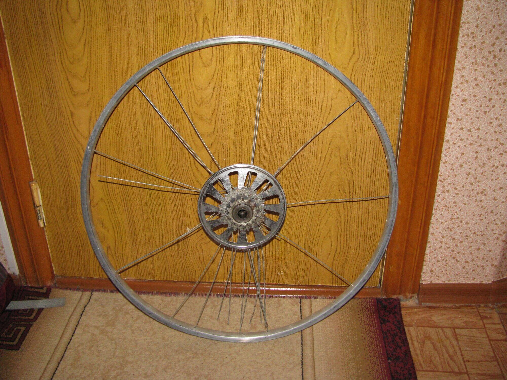

пришла беда откуда не ждали. :( стал разгребать прошлогоднюю покупку и обнаружил вот такое дело
IMG_5847.jpg [ 775.14 КБ | Просмотров: 1538 ]
. Предыдущий варвар-владелец хотел переспицевать колесо, но потом передумал, поставил и обода двойные и втулки современные. Но родное туристовское колесо успел разобрать. при чем нипеля выкинул, а некоторые спицы вообще перекусил. Потом пытался На расспицованном колесе скрутить трещетку... и откручивал все что можно открутить... В итоге нет обного проставочного кольца между заездами. ну и колесо я уже не заспицую нормально, ибо советских нипелей не найду (в загашнике было несколько штук, все они сейчас прикручены на фото... и фсе).
Вопрос знатокам: Как все таки открутить трещетку и как сделать проставку между звездами...
 Заголовок сообщения: Re: Шоссер, туринг или велокросс?
СообщениеДобавлено: 24.04.2015 23:54
Сообщения: 530
Зарегистрирован:26.07.2013
Заспицевать на скорую руку любыми спицами, подходящими по длине? Самыми дешевыми, б/у.
Спутник В-34 1963 г.
Турист 153-411 1977 г.
СообщениеДобавлено: 25.04.2015 00:40
Сообщения: 597
Город: Россия, Белгородская область, Старый оскол
Зарегистрирован:16.06.2010
Мысль конечно хороша, и таки я ее думал. Вопрос в том как засунуть спицы под звезды и защиту? Подскажите как?
СообщениеДобавлено: 25.04.2015 01:21
Сообщения: 530
Никак. Если втулка сейчас сильно болтается - добавить несколько спиц, где сможете. Потом фиксируете обод. Положить на пол, упереть в стену, коленями придавить. Молоток и железный стержень. Это если спецключ уже не помогает. И аккуратно, стержень в одно из отверстий, молотком легонько, не разбивая края, по часовой стрелке. Я так стронул гайку-конус.
СообщениеДобавлено: 25.04.2015 21:59
Сообщения: 597
Шо ж за город то такой? Спицы барыгам возить не выгодно... Надо собирать экспедицию в облцентр за спицами...
Я правильно намерил длину ровно 30см? С 4-х скоростной втулкой такая же длина?
СообщениеДобавлено: 26.04.2015 00:35
Скорее всего 296-298 мм и те и другие встают, возможно большие придется подпилять
СообщениеДобавлено: 27.04.2015 10:45
Сообщения: 597
Точно? Мерял именно спицы, которые выкрученные из обода. И если 1-2 мм еще мог промахнутся (не точно приложив рулетку к центру головы спицы), то на 4 мм уж точно не мог промахнутся. Не настолько вроде криворукий...
Или 296 это размер спиц для стандартного обода и 4-х скоростной втулки?
