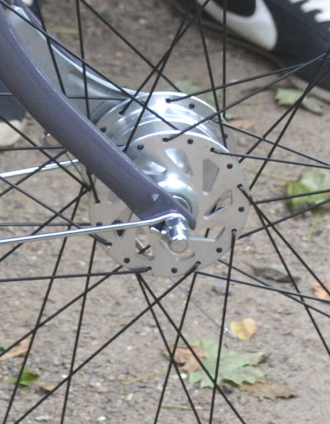

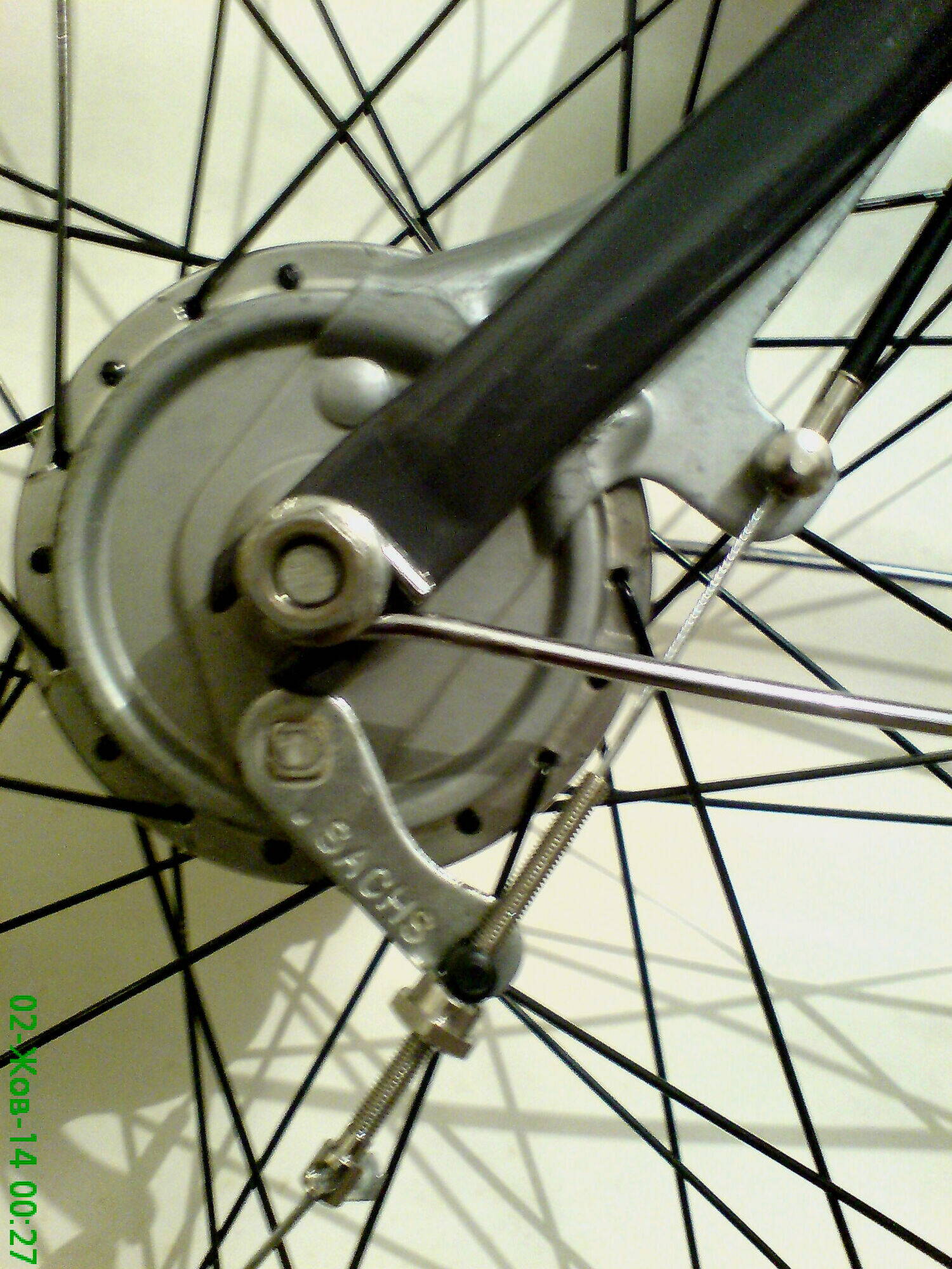

В мене така втулка 1в1 на Аміді, але з надписом Sachs :yes:
DSC03023.JPG [ 592.19 КБ | Просмотров: 1618 ]
втулка.jpg [ 96.61 КБ | Просмотров: 1618 ]

:D В Жені також "Сакс" просто інша модель :yes: І різьба в нього дюймова :yes:
Ваша ж втулка може бути, патентною копією Сакс, знята з відносно сучасного голандця :yes:

И у меня Сакс похожая (Коля подогнал :roll: ). Прошёлся я с ней по велоточкам, по ящикам Петровича - хрен там, а не гайки. Да, ещё опасный подводный камень: туда лекго накручиваются какие-то близкие гайки, но у них несколько больший диаметр резьбы. О надёжности такого соединения говорить не приходится. От греха подальше и во имя избавления от гемора, перерезал резьбу на концах на М8х1, как Коля говорит. Плашка стОит пару червонцев. Желательно не гнать плашкой по старой резьбе, а проточить до 8 мм на станке или хоть в дрели http://tourist.kharkov.ua/phpbb/viewtop ... 5#p1369583
Тут важно не перестараться с длиной перерезаемой части - желательно, чтобы дропы опирались на толстую часть оси, а тонкая просто выступала снаружи для гайки. Подобно тому, как это сделано в шоссейных колёсах: дропы опираются на толстую ось, а тонкая тяга эксцентрика выступает для затяжки.
Этот же рецепт, понятно, годится и для импортных (например, чешских) торпед и прочих втулок с дебильными буржуйскими резьбами.

Да-да! Я нашел гайки от задней втулки импортной, накручиваются с люфтом. Если автогайки М9 не пойдут, достану из ящика плашкодержатель:)

А в мене на саксовську накрутились якісь гайкі, плємяк свого ашана крутив, і залишились. Дай думаю попробую, встали (там дві тонких) як рідні. А взагалі при мені (не пам"ятаю, комусь з форумчан брав втулку) скручували з шимановських динамовтулок, але теж не зі всіх підходять.
