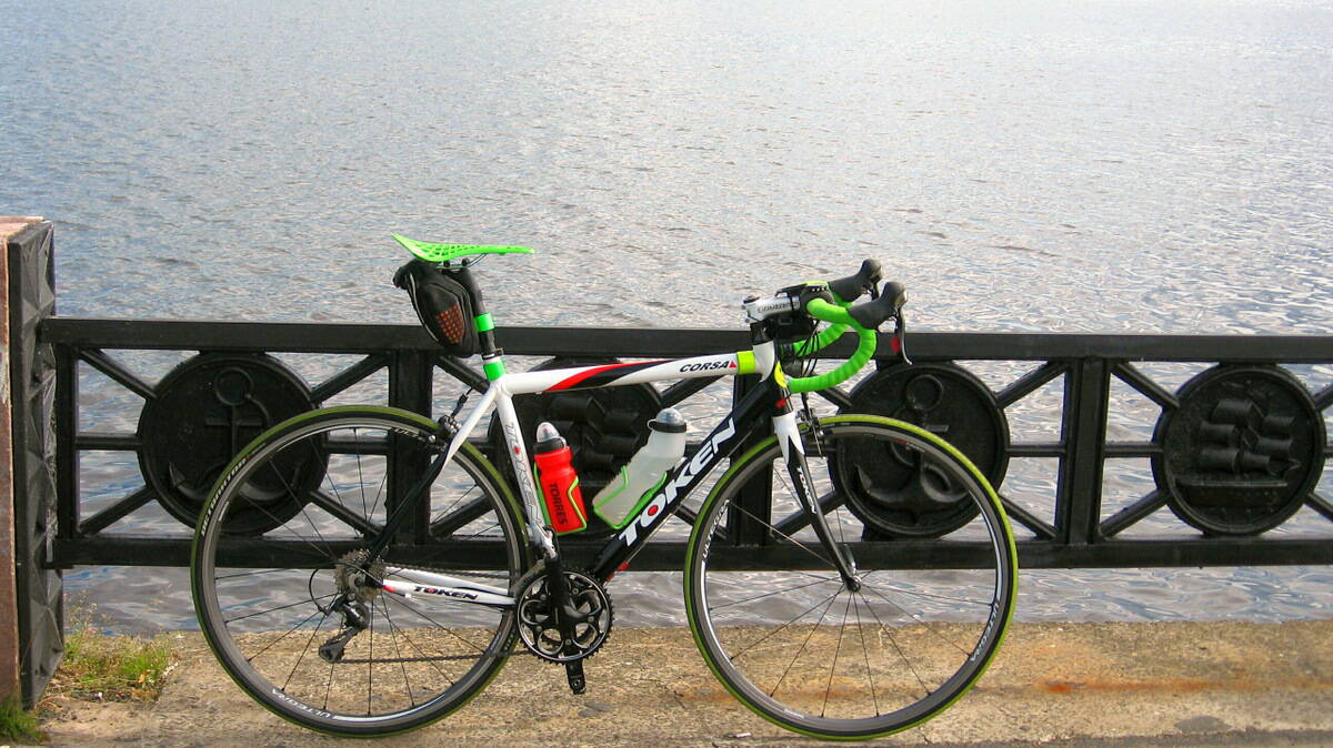

Я бы сперва определилсяс приоритетами.
Сбалансированная посадка на Туристе или СШ для обычной жизни - руль верхняя планка которого находится на уровне седла или ниже в пределах 5-7 см. Позволяет расслабленно держаться и за верхнюю планку и за пистолеты. И если что, взяться за дропы не "насилуя" спину, шею и промежность.
Это я на своем опыте естественно.
Видно плохо, но разница в высоте руля должна быть видна невооруженным глазом.
Первый велик для дальних поездок. Сейчас собираю еще один со схожей философией, но попроще, стальной.
Второе фото - злючка для отжига, не далеко, но быстро и агрессивно.
01.JPG [ 385.53 КБ | Просмотров: 1782 ]
