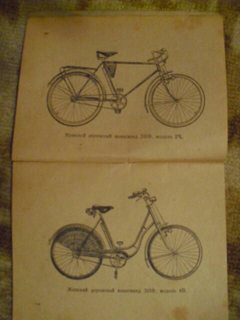

fil-220777 писал(а):
Вопрос к знатокам. Выпускал ли ЗИФ дамские велосипеды с рамой-волной как В-22(25)
Вложение 2740120363.jpg больше недоступно
Не знаю, на сколько выпускал, но в мануале есть:
зиф 4.jpg [ 243.71 КБ | Просмотров: 7497 ]
СообщениеДобавлено: 16.08.2016 09:40
Сообщения: 33
Город: Щёлково
Зарегистрирован:11.08.2016
У него что, поршневой тормоз?
