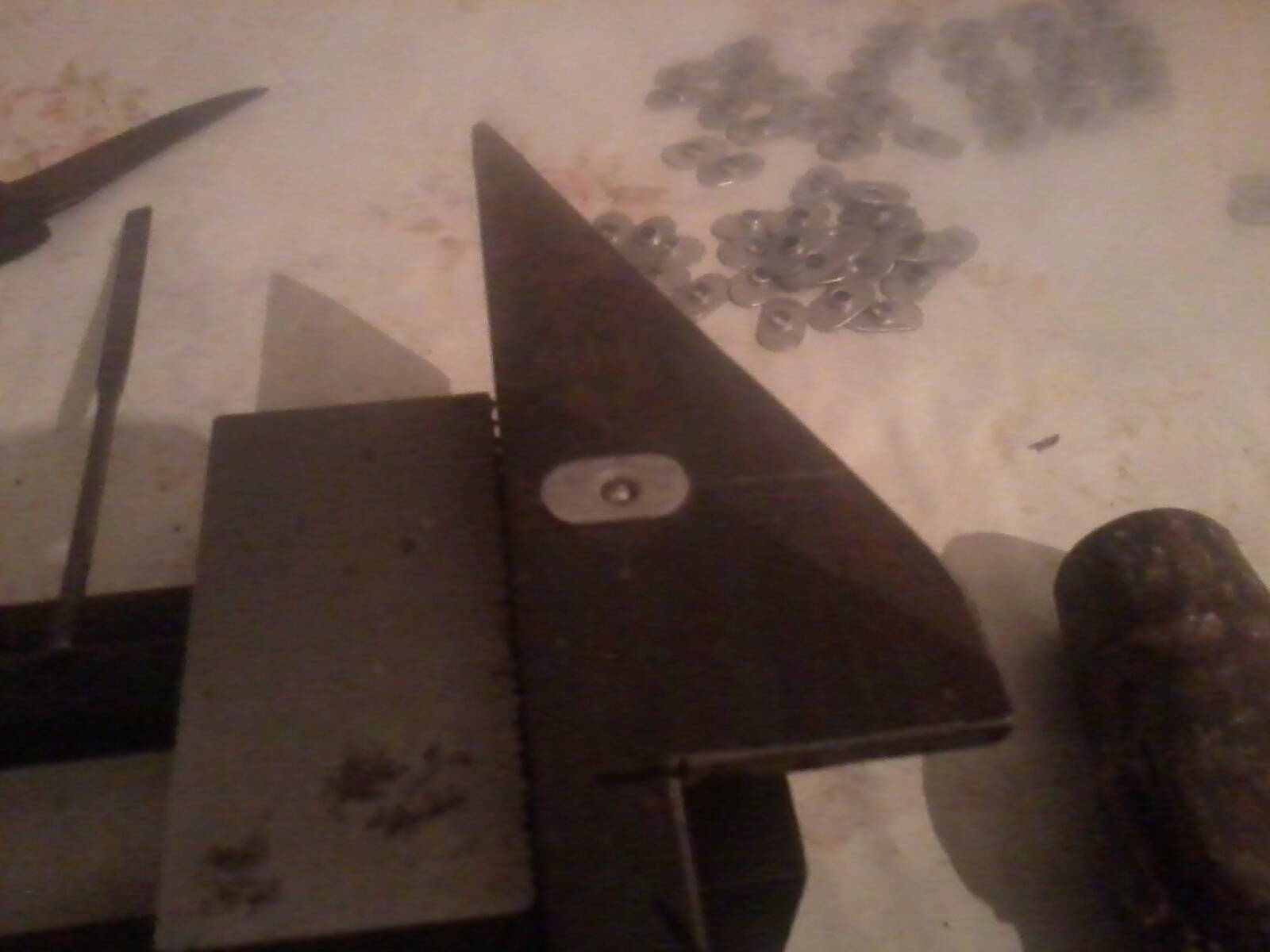

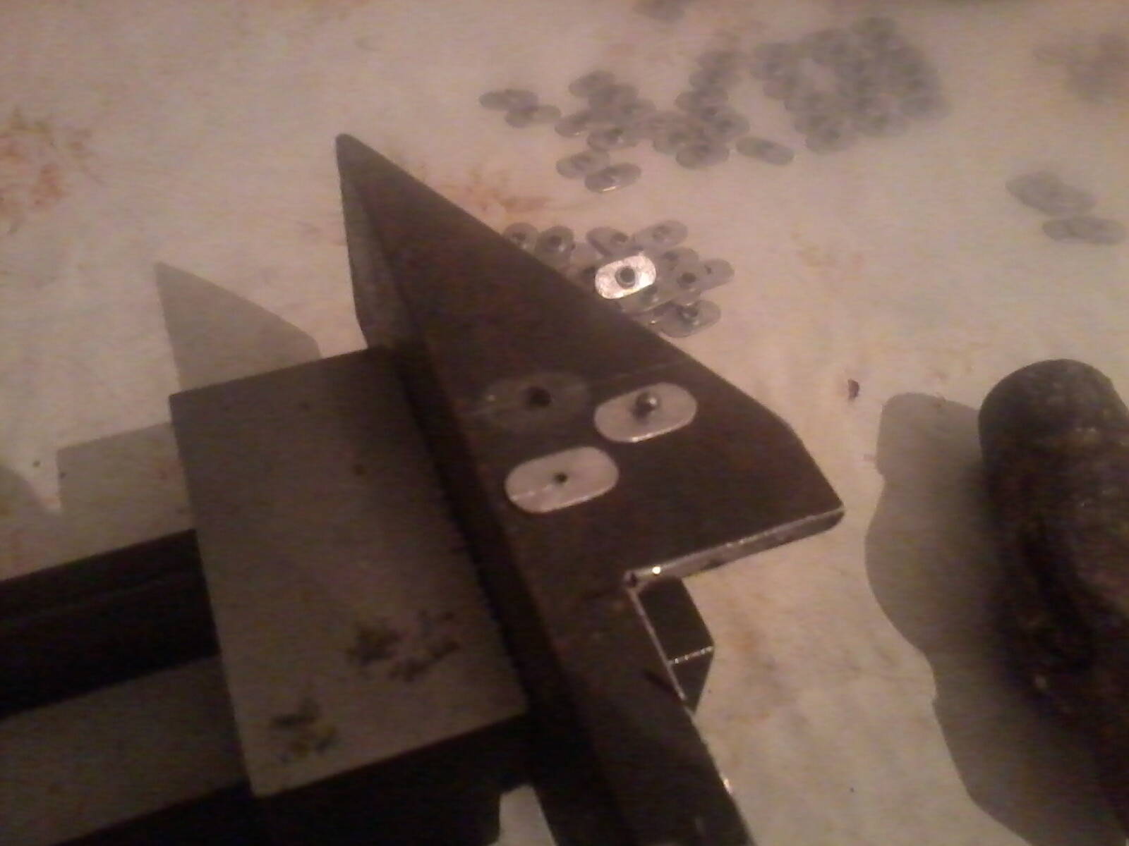

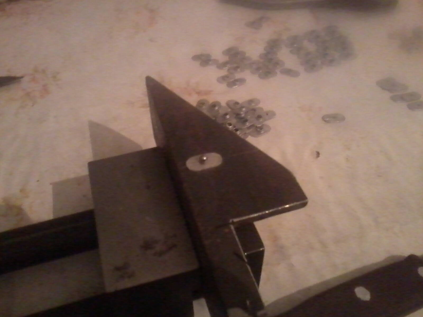

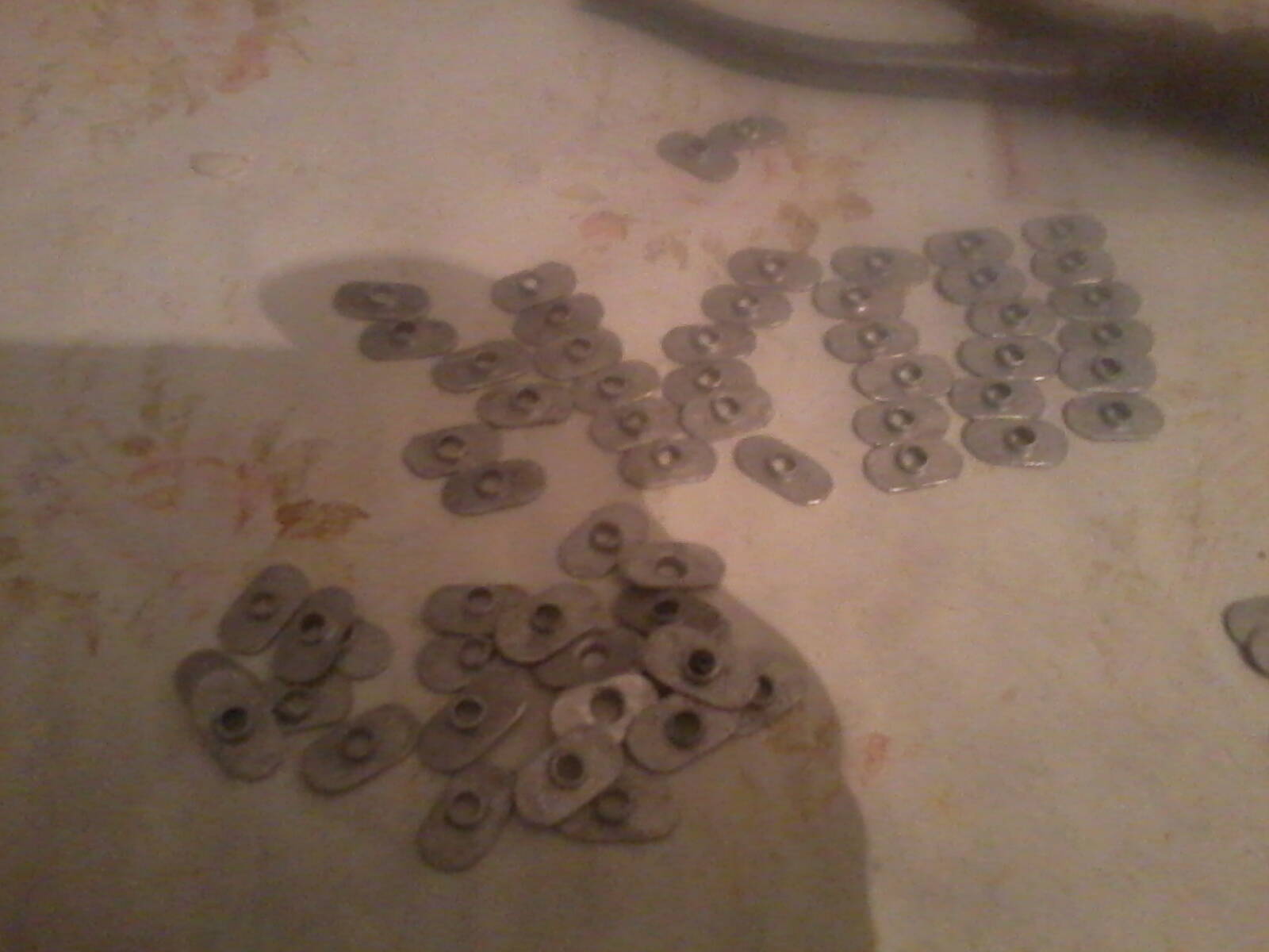

СообщениеДобавлено: 12.10.2015 22:12
Старий і лінивий став. Точити не охота.
Максимум на що мене хватило, зробити отвір 5,5 мм в товстій залізяці. Хоча 5,4 мм було б краще.
Далі шарик 4 мм ( з рульової) В пластинці попередньо просверлений отвір 2 мм.
Якась година і 72 шт. готові. Не зовсім ідеально, при бажанні можна поправити надфілем.
Фоткав на тапок, бо фотік залишив на роботі, але злається зрозумілим.
Фото-0296.jpg [ 296.17 КБ | Просмотров: 1844 ]
Фото-0295.jpg [ 290.71 КБ | Просмотров: 1844 ]
Фото-0298.jpg [ 293.47 КБ | Просмотров: 1844 ]
Фото-0297.jpg [ 327.93 КБ | Просмотров: 1844 ]
СообщениеДобавлено: 12.10.2015 22:19
Сообщения: 11240
ЧТД, токарить такой предмет - лишнее), как и пуансоны и прочие сложные tools изготавливать. Края не рваные получились?
СообщениеДобавлено: 12.10.2015 22:24
Микроскоп теж доставати ліньки, а є похвастався
А на око все гуд. Бортік приблизно півтора міліметра, товщина пластинки як по книжці 1 мм
