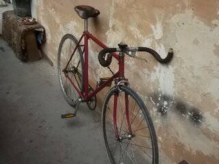

:D А мне ручка прямо как в глаз торчит, кажется, что фотка вывернута :lol:
Во:
DSCF1488_800fd.jpg [ 16.88 КБ | Просмотров: 1835 ]
Велосипед Мёбиуса :ROFL:

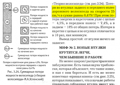

Фтулке только у дурноголовых фиксеров катяд :smile: А вообще, если тормоз не включен - никто не почувствует полпроцента, даже если втулки вообще убрать.
