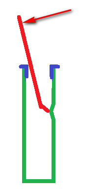

Была у автожестянщиков такая приспособа - рихтовочный крючок. Гугл почти не показывает.
Или подручно чем-то так:
sample.png [ 4.5 КБ | Просмотров: 1278 ]
Импровизированный инструмент должен быть довольно толстым в теле, тонким (почти острым) на конце и иметь хороший рычаг. В рулевую вставить чашку - сама труба без неё деформируется.
