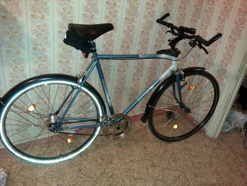

на данный момент вышел вот такой "крок"
Комментарий к файлу: крок

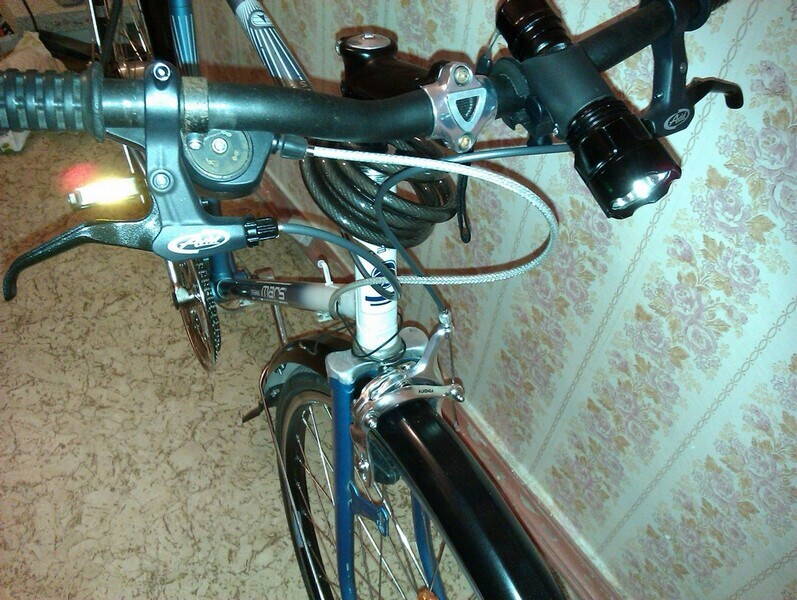

Комментарий к файлу: рубашки
IMAG0036.jpg [ 222.75 КБ | Просмотров: 1456 ]

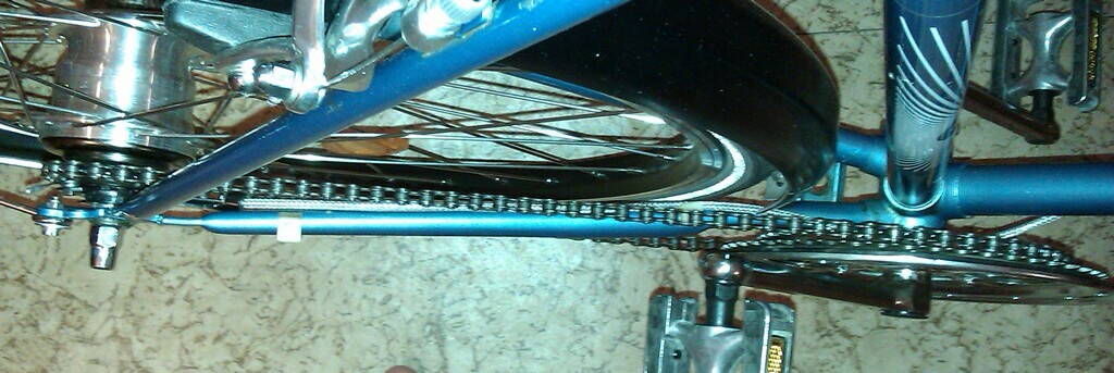

Комментарий к файлу: чеинлайн
chainline.jpg [ 182.65 КБ | Просмотров: 1456 ]
есть ощущение, что нужно что-то сделать передними звездам, чтобы цепь шла ровно (заменить позже?)
и есть еще ощущение, что рубашка манетки длинновата.
пока оставлю так. буду подгонять когда буду иметь представление о том, какой именно длинны она должна быть.
кроме того нужно будет отрегулировать положение "лап" тормозов. какое-то оно неправильное.
целый день собирал, регулировал, настраивал. после 21 прокатился во дворе :Vel9:
ощущение непередаваемые.
велосипед оказался достаточно легким и отзывчивым.
хотя возможно стоит поменять звезду с 16 на 19 или 21.

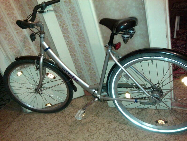

этой второй конь в семье (на нем в субботу намотал по городу 27 км)
Комментарий к файлу: люминявый конь супруги
IMAG0037.jpg [ 184.14 КБ | Просмотров: 1456 ]

Рубашка длинновата, но не фатально. Может имеет смысл обвести ее слева от рулевой трубы, а не справа. Тормоза видно плохо, но вроде все в порядке. Со звездами что-то делать надо, особенно если будет спадать цепь. А может и не будет. Самый правильный способ - замена каретки на более длинную.
