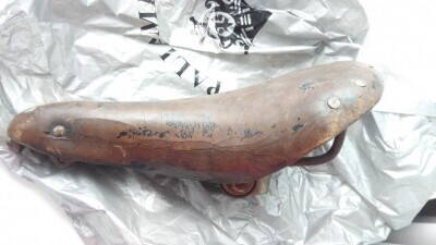

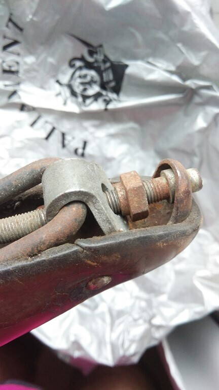

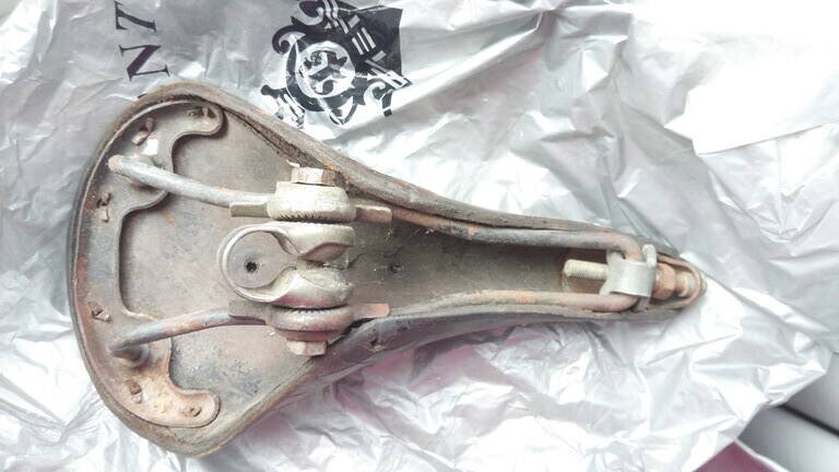

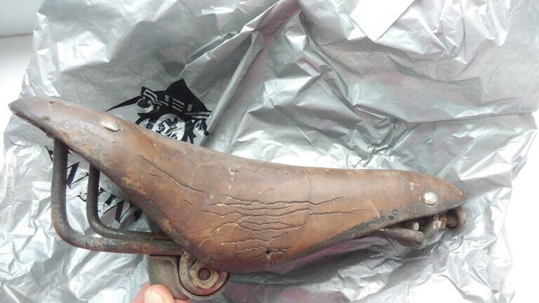

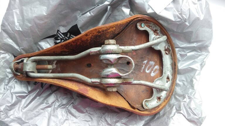

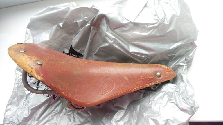

Всем привет.Имею данный велосипед viewtopic.php?f=31&t=246756. Ещё не имея данный велосипед знал,что на будующем друге хочу иметь подобное седло.Находясь за границей нашел на OLX продавца сёдел в Днепропетровске и купил два седла.На момент покупки за два седла отдал 10$.
И так:первое седло УК. Состояние как по мне очень живое. Рамка вроде бы ровная,болт стоит в самом начале,т.е. кожа совсем не растянутая.Работы с ним не много.Постараюсь на днях завести рамку на гальванику и купить заклёпки.
IMG_20150303_101835 (Копировать).jpg [ 134.91 КБ | Просмотров: 6936 ]
IMG_20150303_101824 (Копировать).jpg [ 107.49 КБ | Просмотров: 6936 ]
IMG_20150303_101813 (Копировать).jpg [ 117.78 КБ | Просмотров: 6936 ]
IMG_20150303_101804 (Копировать).jpg [ 120.74 КБ | Просмотров: 6936 ]

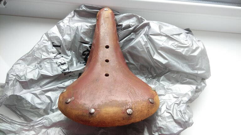

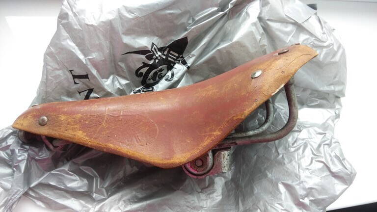

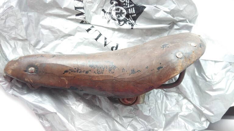

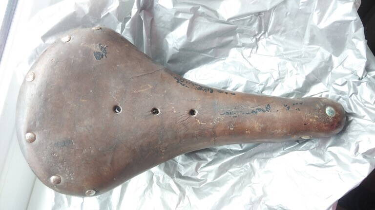

Второе седло тоже ХВЗ,но не могу понять такое же или нет.Состояние его гораздо печальнее.Есть дырки,которыми стягивали кожу по бокам.Там же с боков есть огромные трещины,видать от деформации кожи.Не знаю что с ними делать и как восстановить. И с правой сторону не далеко от носа есть не большой,примерно 0.5см надрыв.Кожа на носу чуть кривая. Рамка вроде в хорошем состоянии,болт тоже в самом начале.
Принимаю рекомендации по восстановлению.

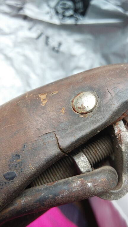

UPD. Фото двух надрывов

На втором можно потренироваться, а первое - в лдолгую эксплуатацию уже делать. Из второго по-быстрому такой себе "костыль"-черновик сделать, чтоб пользоваться, когда первое в работе будет. У меня тоже такой костыль есть - катаю на нём, когда с основным мучу чего-то.

Есть смысл и первое и второе отмочить в тёплой воде с желатином? Может на втором загибы выровняются.
Внутренний второй слой кожи отдирать?

Вот наверное ЕРУНДУ скажу - поправьте, кто знает...
Если кожаных "опилок" намешать с каким-либо клеем, и этой пастой как "шпатлевкой" замазать глубокие продольные трещины... :Yahoo!: :Yahoo!: :Yahoo!:

ANDYBAZ, сам хочу такое попробовать, клей будет цианоакрилат
Здесь об этом писали - вроде работает.

Подскажите,а как снять заклёпки с седла ничего не повредив?Есть заклёпки с "усиками",с ними всё понятно,но как быть с теми,которые расплющенные?
И как снять механизм с болтом?
Я так робив, замішував на ПВА :yes:
