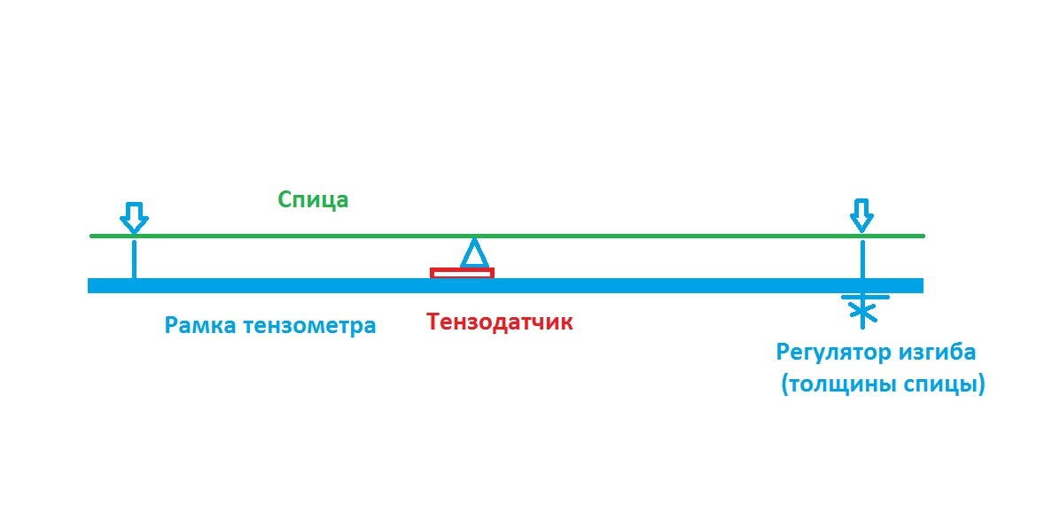

Я бы так сделал.
Тензометр.jpg [ 48.91 КБ | Просмотров: 6863 ]
Датчик взял бы такой https://arduino.ua/prod402-Datchik_davleniya_malenkii
Приклеил двусторонним скотчем между призмой и рамкой. А сопротивление измерять можно хоть стрелочным тестером, тупо два проводка с разъемом. Точность на порядок выше, чем у всей отечественной техники вместе взятой, сам иногда удивляюсь, как далеко шагнула микро электроника.
Получилось бы очень компактно и под любые спицы.
Самое сложное сделать не гнущуюся основу и гайку с лимбом.
У пневматической схемы будет очень большая погрешность из за перепадов температуры и атмосферного давления.

видел я этот "датчик": баловство :smile:
сорри, но вы немного не в теме
СообщениеДобавлено: 09.05.2020 22:02
Сообщения: 661
Город: Одесса
Зарегистрирован:29.12.2012
А в двух словах, в чем заблуждение?
