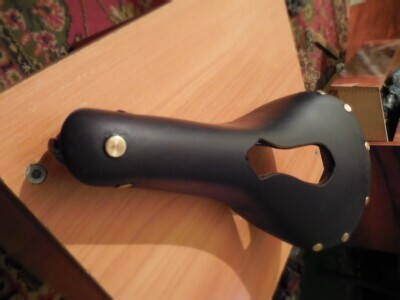

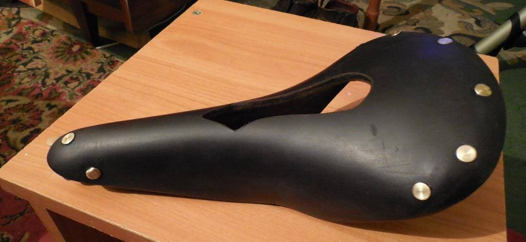

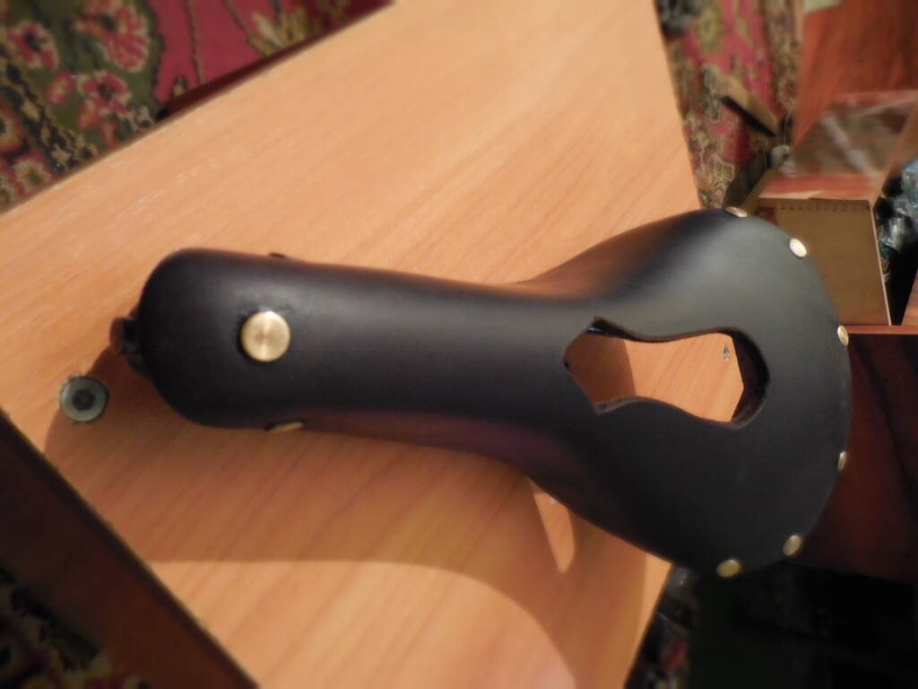

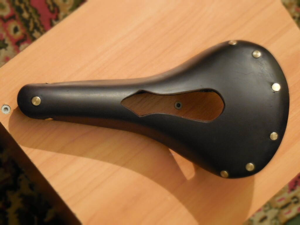

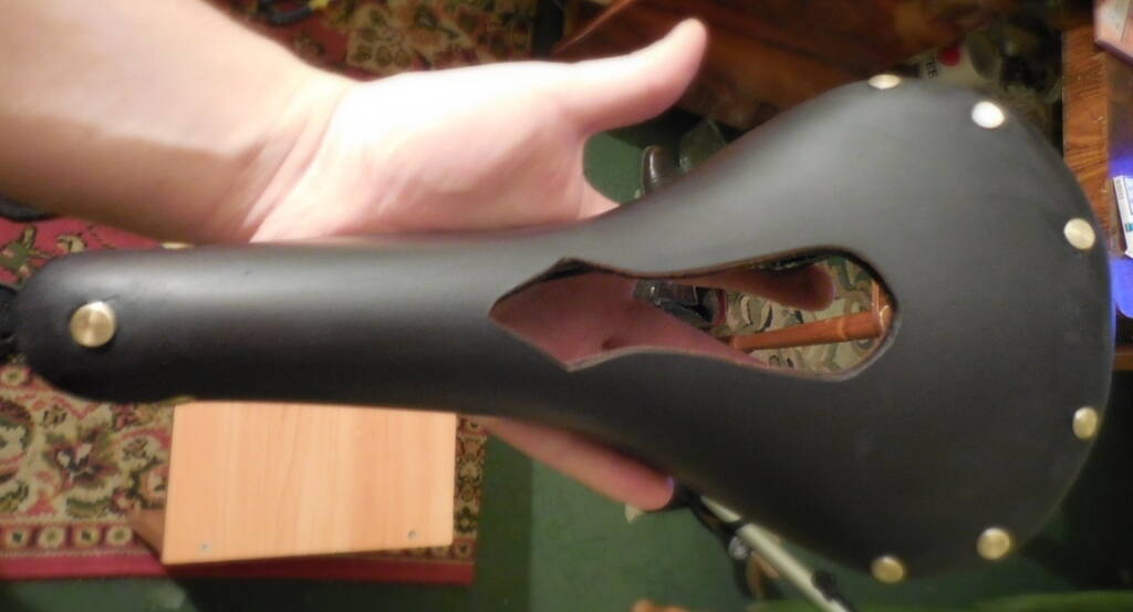

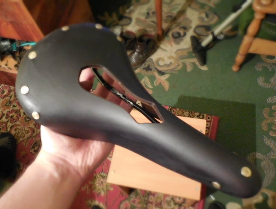

Виставлю на суд своє творіння яке ви вже бачили, але з невеличким тюнінгом) пародія на B17 Imperial.
DSCN3414.JPG [ 114.14 КБ | Просмотров: 5718 ]
FSCN3421.JPG [ 227.31 КБ | Просмотров: 5718 ]
FSCN3422.JPG [ 199.03 КБ | Просмотров: 5718 ]
FSCN3423.JPG [ 221.43 КБ | Просмотров: 5718 ]
FSCN3424.JPG [ 218.37 КБ | Просмотров: 5718 ]
 Заголовок сообщения: Re: Кожаное седло ХВЗ
СообщениеДобавлено: 24.03.2015 15:00
Дырка великовата, как бы не пошли деформации, куда не надо.
Вообще, я пару сидух угробил превращением в Сваллоу или Свифт. Это лишнее :smile:

я думаю, коллега, он в нее провалится ...в эту дыру :cool: :lol:

я не провалюсь точно))

А, ну тады нормально! :smile:

В мене Імперіал. Дюрочка завелика. Точно генофонд прикусувать буде! :D
