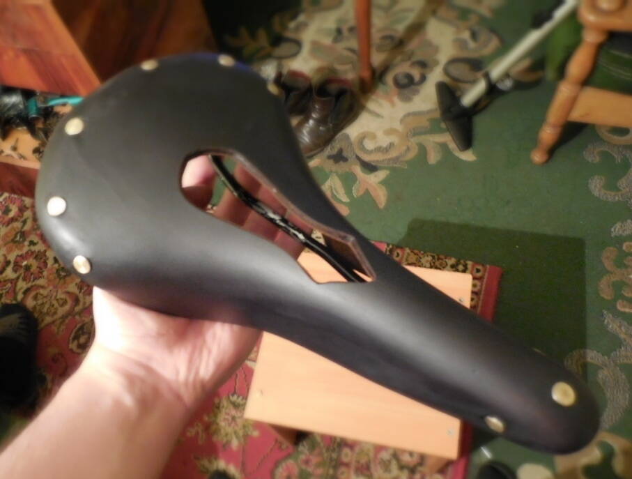

Виставлю на суд своє творіння яке ви вже бачили, але з невеличким тюнінгом) пародія на B17 Imperial.
DSCN3414.JPG [ 114.14 КБ | Просмотров: 5720 ]
FSCN3421.JPG [ 227.31 КБ | Просмотров: 5720 ]
FSCN3422.JPG [ 199.03 КБ | Просмотров: 5720 ]
FSCN3423.JPG [ 221.43 КБ | Просмотров: 5720 ]
FSCN3424.JPG [ 218.37 КБ | Просмотров: 5720 ]
 Заголовок сообщения: Re: Кожаное седло ХВЗ
СообщениеДобавлено: 24.03.2015 15:00
Дырка великовата, как бы не пошли деформации, куда не надо.
Вообще, я пару сидух угробил превращением в Сваллоу или Свифт. Это лишнее :smile:

я думаю, коллега, он в нее провалится ...в эту дыру :cool: :lol:

я не провалюсь точно))

В мене Імперіал. Дюрочка завелика. Точно генофонд прикусувать буде! :D

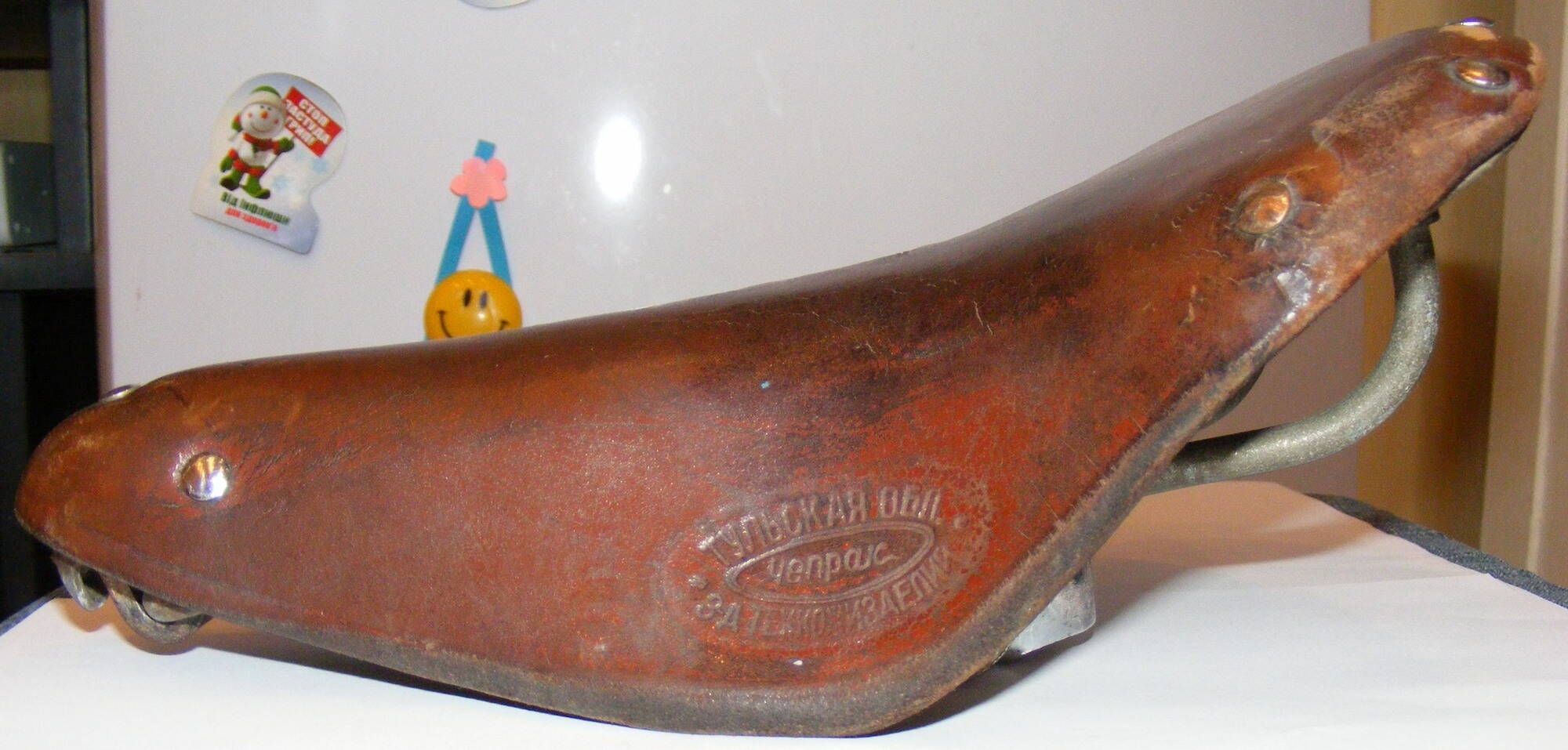

s.e.a. писал(а):
за такую цену стоит заморочиться?
Я не знаток, но, по-моему, перебор. Если постоянно мониторить всякие барахолки, то можно и поинтереснее предложения найти. Каркас хоть какой-нибудь есть? На барахолке на Центральном рынке нулевая шкура - 80 грн. Это в лоб, у перекупов. Я не удержался, взял за 70.
шкура.jpg [ 602.33 КБ | Просмотров: 5637 ]
А вот это вообще непонятно, во сколько обошлось. За 80 грн седло и два пакета запчастей (втулка, перекидка, рулевая, педаль, сумка для инструмента и т.д.).
седло.jpg [ 521.8 КБ | Просмотров: 5637 ]
