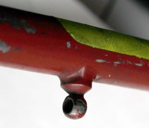

втулочка с "носиком-хоботком"? а может она от другого велика?
по материалу рамы - тебе конечно виднее.
а что за желтый цвет в окраске? родной или грунт?
СообщениеДобавлено: 06.10.2008 17:48
Сообщения: 104
Город: Стольный град Киев
Зарегистрирован:30.06.2008

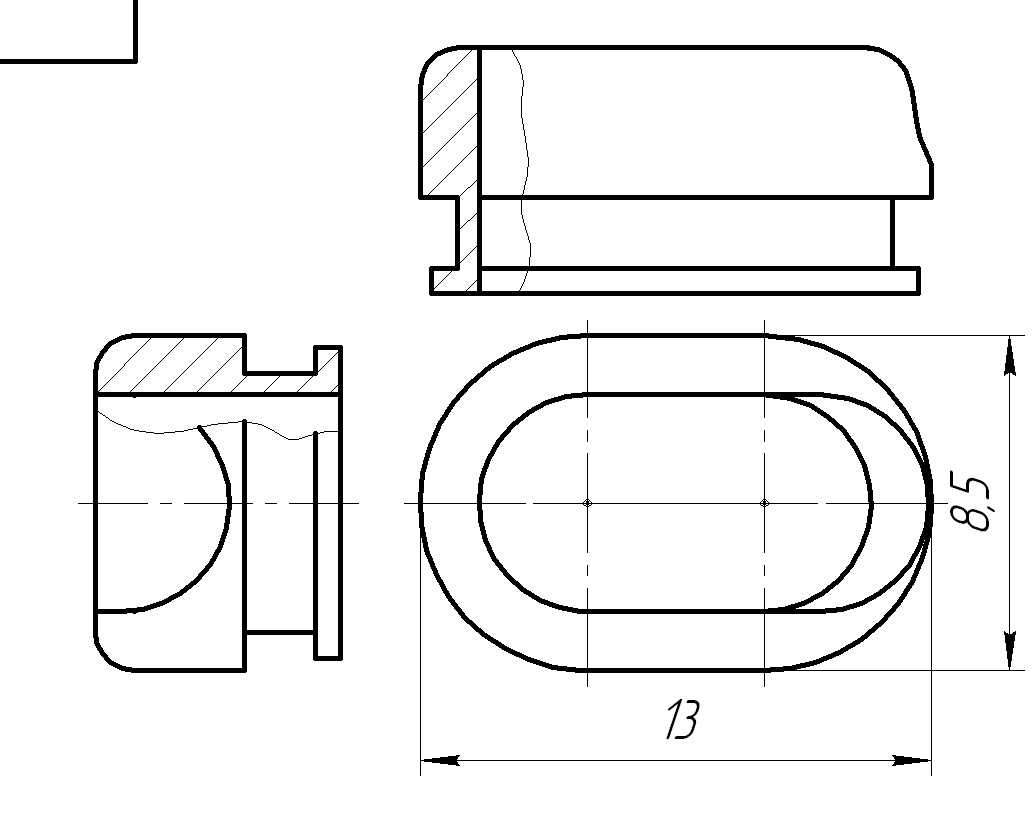

Втулочка по форме подобна на те которые вставляются в корпуса электроприборов, чтобы провод не перетирался, окантовочка своего рода но не симметричная, а с одной стороны выше - 2,5-3 мм, с другой 1- 0,8 мм, специально чтоб рубашка входила под углом.
Если пескоструйная обработка заводская, то желтая краска родная. Потом она зачищена не вся, черная и красная краска .

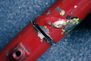

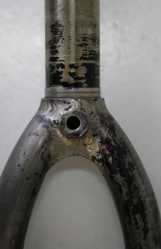

Еще фотки:
_MG_5943m.jpg [ 241.59 КБ | Просмотров: 2141 ]
_MG_5938m.jpg [ 201.9 КБ | Просмотров: 2136 ]
_MG_5937m.jpg [ 211.02 КБ | Просмотров: 2139 ]
_MG_5955.jpg [ 152.59 КБ | Просмотров: 2138 ]
Последний раз редактировалось Hopscotch 06.10.2008 18:26, всего редактировалось 1 раз.

SRG писал(а):
Сомнительно, что рама резко лопнет, но то, что лопнет опять недалеко от того места- очень вероятно.
Что собственно на картинках и видно.
1. материал - по магниту очень сложно сказать что за она. Титан имеет характерный темный цвет - зашкурь наждачкой до свежего металла и посмотри. От наждака у титана летят характерные ярко БЕЛЫЕ искры.
2. если это не титан, то востанавливать разумнее всего одим из двух способов - пайка в муфту или наложения композитного (уголь или стекло) бандажа. А если титан - то х.з., я с ним практически не работал, но заклеять думаю можно (смола то липент не столько к поверхности, сколько к рельефу).
3. Если рама весит более 1.7кг то это почти наверняка не титан.
4. Если будеш клеять, то тщательно зачисти поверхность, нанеси напильником множесто зарапок - зацепок для смолы. Длинну укладки волокна не менее 50мм в каждую сторону. Толщина стенки бандажа в случае углеволокна не менее ~2.5мм, со стеклом побольше. Если что - пиши, постараюсь ответить.

цвет действительно темный, когда зачищал вилку ножом, она практически не царапалась, очень злой металл.

Добавляю эскиз резиновой втулочки под трос тормоза которая вставлялась в отверстия рамы:
Втулочка для троса.jpg [ 50.03 КБ | Просмотров: 2132 ]

думаю варить не стоит - мне кажется предыдущий ремонт был выполнен некачественно - т.е. зона шва внутри трубы на была защищена инертным газом.
обычно в таких случаях трещины в титане образуются в течение первого года.
да и окружающий металл может быть подпорчен таким ремонтом.
