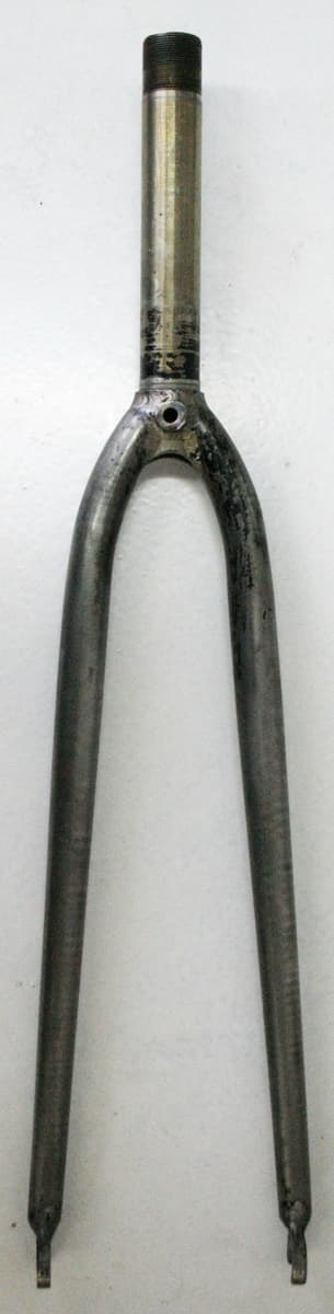

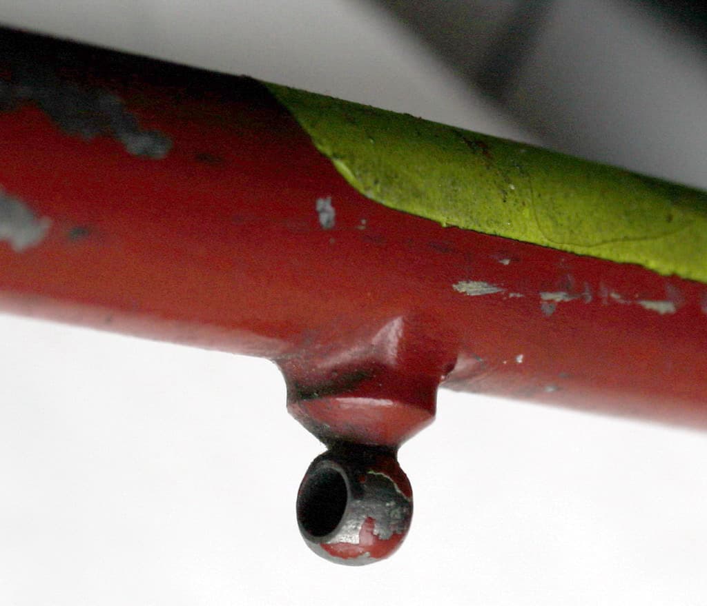

втулочка с "носиком-хоботком"? а может она от другого велика?
по материалу рамы - тебе конечно виднее.
а что за желтый цвет в окраске? родной или грунт?

Втулочка по форме подобна на те которые вставляются в корпуса электроприборов, чтобы провод не перетирался, окантовочка своего рода но не симметричная, а с одной стороны выше - 2,5-3 мм, с другой 1- 0,8 мм, специально чтоб рубашка входила под углом.
Если пескоструйная обработка заводская, то желтая краска родная. Потом она зачищена не вся, черная и красная краска .

Еще фотки:

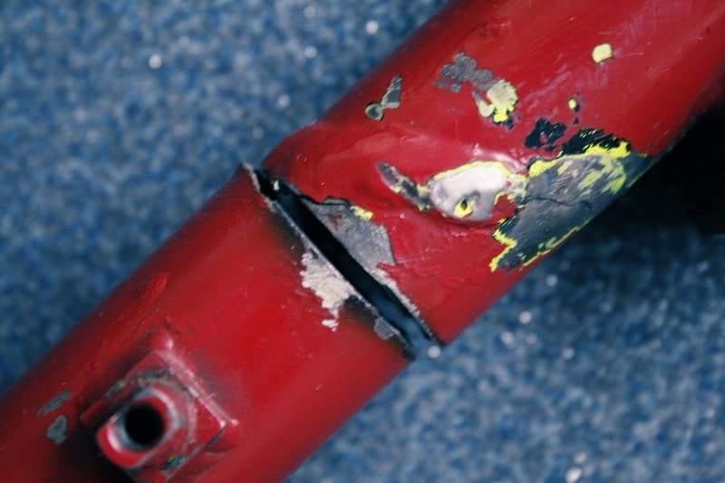

Hopscotch писал(а):
Материал - точно титан, искра была ярко-белая, и кроме того по моим расчетам большой треугольник из стальных труб таких сечений как у меня весил бы столько же, сколько и вся титановая.
Тогда вопросы.
1. Сколько эта рама весит?
2. Каковы диаметры труб?
3. Вы знаете толщину стенок для всех труб?

1. ~1300
2. Горизонтальная и подседельная - 29Х1
наклонная 32Х1
3. Знаю толщины тех труб у которых видно срез: горизонтальной - она имеет отверстия, наклонной - она сломана, и подседельной - она открыта сверху
Большой треугольник для этой ростовки из титана должен весить ~800 г. , а из стали ~1380 г.

SRG писал(а):
Сомнительно, что рама резко лопнет, но то, что лопнет опять недалеко от того места- очень вероятно.
Что собственно на картинках и видно.
1. материал - по магниту очень сложно сказать что за она. Титан имеет характерный темный цвет - зашкурь наждачкой до свежего металла и посмотри. От наждака у титана летят характерные ярко БЕЛЫЕ искры.
2. если это не титан, то востанавливать разумнее всего одим из двух способов - пайка в муфту или наложения композитного (уголь или стекло) бандажа. А если титан - то х.з., я с ним практически не работал, но заклеять думаю можно (смола то липент не столько к поверхности, сколько к рельефу).
3. Если рама весит более 1.7кг то это почти наверняка не титан.
4. Если будеш клеять, то тщательно зачисти поверхность, нанеси напильником множесто зарапок - зацепок для смолы. Длинну укладки волокна не менее 50мм в каждую сторону. Толщина стенки бандажа в случае углеволокна не менее ~2.5мм, со стеклом побольше. Если что - пиши, постараюсь ответить.

mamont, спасибо!
цвет действительно темный, когда зачищал вилку ножом, она практически не царапалась, очень злой металл.

Hopscotch писал(а):
1. ~1300
Пардон за настырность. Сами взвесили или вам сказали?
Ну почему вы так считаете? Стальные рамы могут весить сколько угодно. Для равного с титаном веса стальные трубы просто можно сделать с меньшей толщиной стенок, чем у титановых. Сталь ведь, как и ти-сплавы, бывает очень разных марок и разной прочности. К примеру, коламбусов трубный набор Foco позволил построить горную 1350-г раму. И там трубы немалого диаметра:
http://light-bikes.com/bikegallery/Bike ... asp?id=197
С титановой рамой шансы на сварку у вас невелики. Кроме как на остатках Никопольского южнотрубного завода (точнее, на теперешнем производстве «ВСМПО-Ависма») качественно заварить ее негде. Конечно, желающие варить и уверенные в себе всегда найдутся. Вот только где они возьмут сварочную проволоку нужного состава и как они определят, что за состав нужен? Предостерегаю от умельцев. Изредка у них даже получается прочно заварить дюраль. Но с титаном так шутить не стоит.
Паять титан тоже не надо. Я уже говорил, это совсем не то же, что пайка стали. Очень фундаментальная и мало распространенная технология.
Ну а сталь запаять можно, будь она хоть трижды хроммолибденовой.
Или углеткань, как вы сами предложили.
Еще вопрос. Покраска родная?

думаю варить не стоит - мне кажется предыдущий ремонт был выполнен некачественно - т.е. зона шва внутри трубы на была защищена инертным газом.
обычно в таких случаях трещины в титане образуются в течение первого года.
да и окружающий металл может быть подпорчен таким ремонтом.
