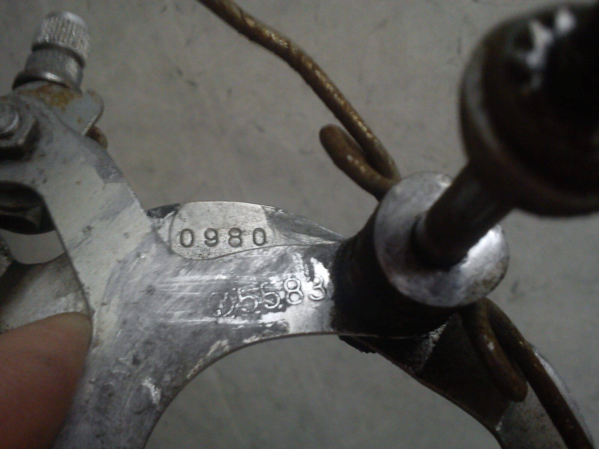

На тромозах обнаружил два типа цифр. На ручках выбито 09_88
DSC00079.jpg [ 407.55 КБ | Просмотров: 1228 ]

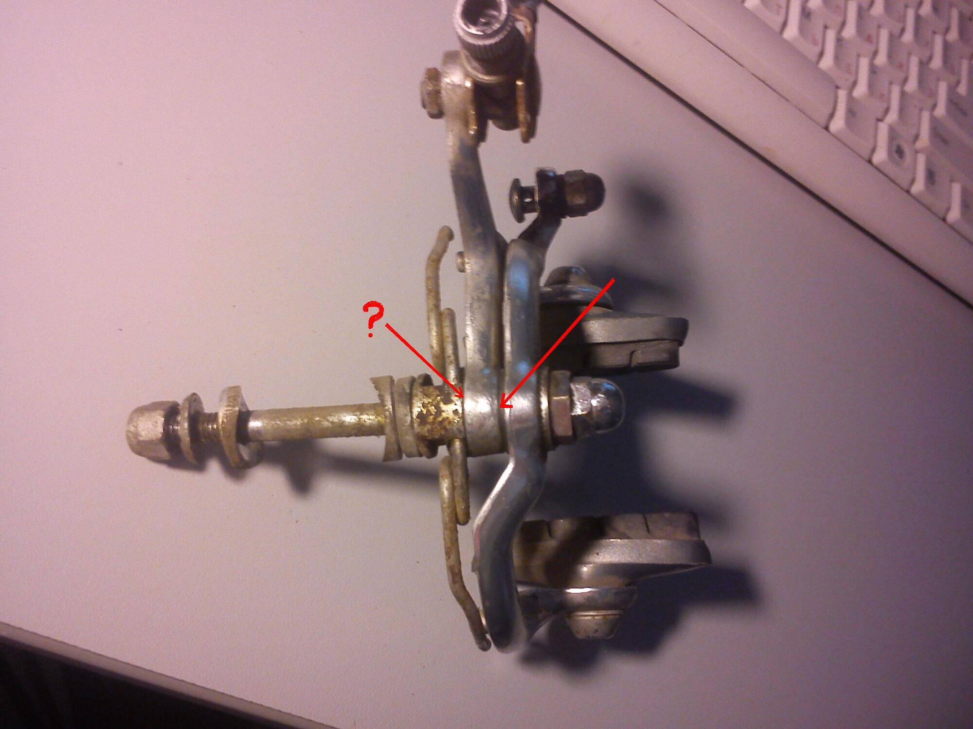

Еще вопрос по тормозам. Пластиковая шайба на оси должна между лапками быть или ближе к основанию? Или между лапками тонкая латунная шайбочка? На тормозах в разных местах всё(

На тормозах,первые цифры ,год,вторые цифры рич ,мин. и макс. Но мне кажется они не оригиналы,в стоке должны быть центр пул, хотя может и 80года байк,это кое что обьясняет.
Пластикавая шайба идет в центр,где стрелка без знака вопроса.
Я бы ,вообще, каждый механизм,снимал,разбирал и чистил,смазывал и ставил на место,всё будет работать как швецарские часы,а то так всё засрано,что смотреть противно :)

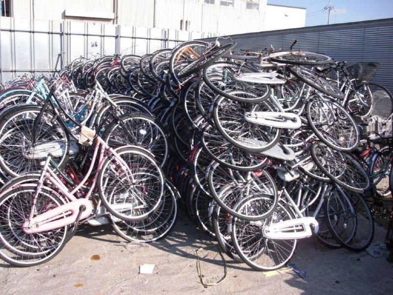

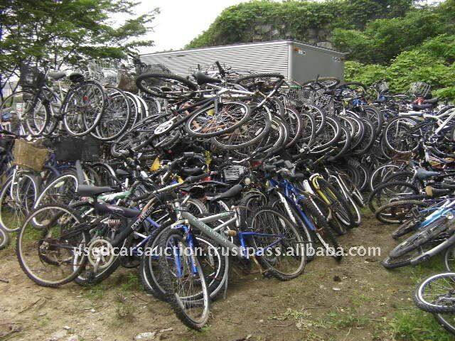

Японцы при том, что на всех б/ушных велах, приходящих из японских портов все ржавое покрыто серебрянкой. Ну или цинковым спреем, не знаю - особо не отличишь на вид. А мусорные велики из страны восходящего солнца вывозят контейнерами.
барахло.jpg [ 152.2 КБ | Просмотров: 1182 ]
барахло 2.jpg [ 109.88 КБ | Просмотров: 1182 ]
