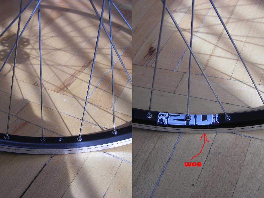

А вот так должны располагаться отверстие под нипель и шов относительно спиц.
koleso.jpg [ 104.14 КБ | Просмотров: 3764 ]

Kostas, чето я не пойму колдовства вокруг отверстия для нипеля и стыкового шва, отверстие под нипель должно располагаться диаметрально противоположно на ободе, а расположения отверстия и стыка никак не зависит от расположения спиц. Отверстия для спиц выполнены со смещением вправо и влево соответственно для правого и левого фланцев втулки

Kostas писал(а):
разницу между ободами "старт-шоссе" и Mach1 210 можно заметить на фотографии
Хехе. Просто сверловка разная у этих ободов. Т.н. левосторонняя и правосторонняя. Это ерунда - просто набивать надо было начинать со следующего отверстия.
Отверстие под ниппель относительно шва от спицовки не зависит. Это ежупа нятно. Положение ниппеля и стыка не зависит от оспицовки, а задает ее. Правильная оспицовка освобождает подход к ниппелю и максимально стягивает шов обода, снижая на него нагрузку.

ADKXX! писал(а):
Кстати, согласно правилам хорошего тона буквы на втулке тоже должны смотреть в правильную сторону.
Кстати, и правильно располагаться относительно отверстия под нипель ;)
правильная спицовка гарантирует равномерную прочность по всей окружности колеса, а вот всякие "изыски" ввиде "освобождения подхода к нипелю" это очень не нужный в колесе промежуток.

Rocketa Вы естественно правы!
Гораздо правильнее иметь этот естественный промежуток рядом с ниппелем, а подход к ниппелю с насосом стоит максимально затруднить, чтоб туда не пробрался не только друг, но и, не дай бог, враг какой. :twisted:
С нагрузкой на сварочный шов - похожая ситуация.

А сварочный шов нужно все же правильно расположить. Первая яма покажет кто сильнее :shock: колесо или дорога. Дороги у нас паршивые лучше сделать все правильно.
вы видели колеса для БМХ на 48 спиц?(это так, к примеру) и никто не заморачивается на свободном пространстве возле ниппеля, а в 28" колесах между спицами слоном гулять можно
