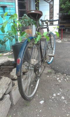

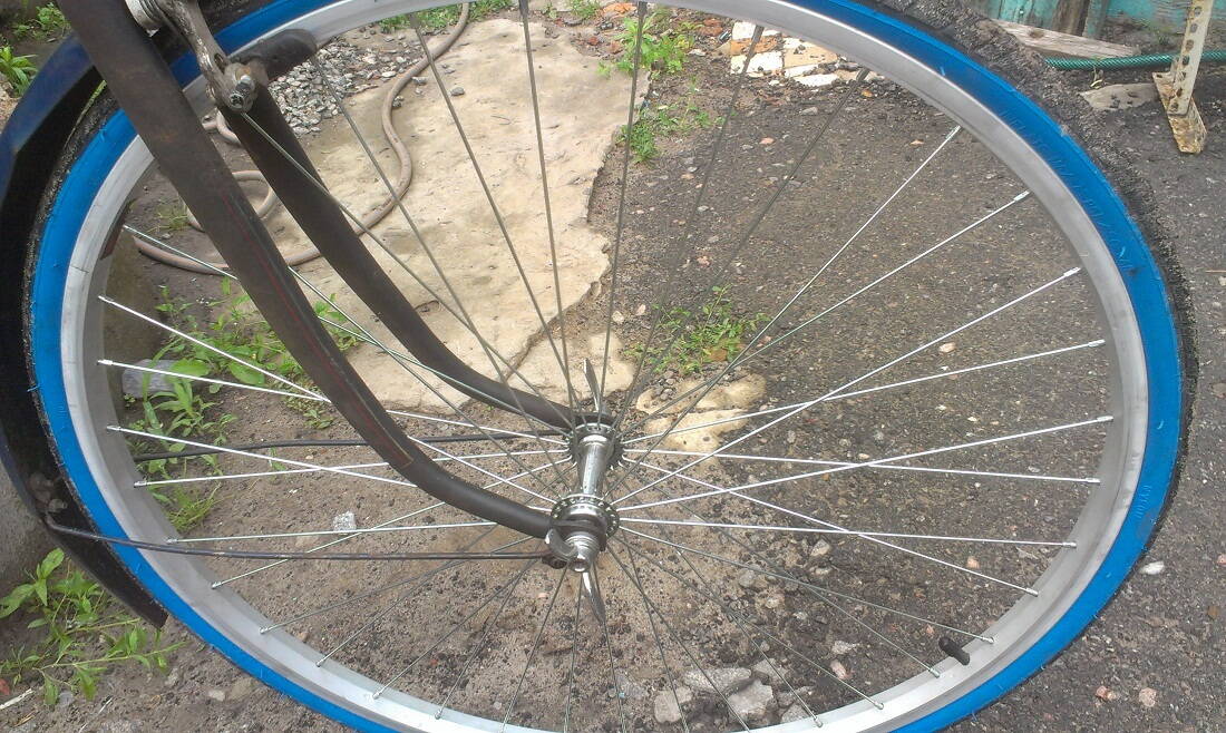

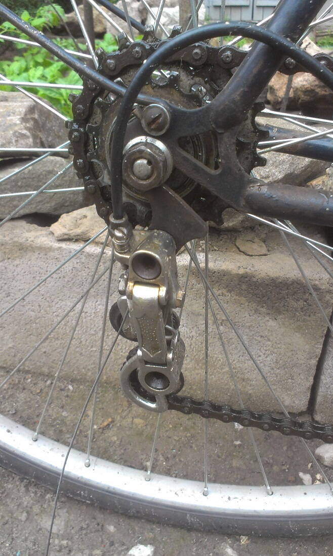

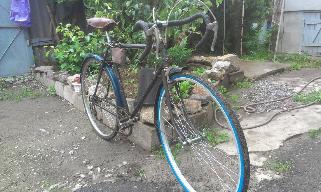

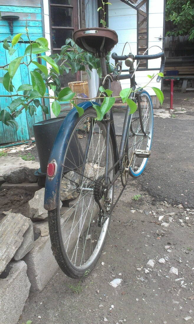

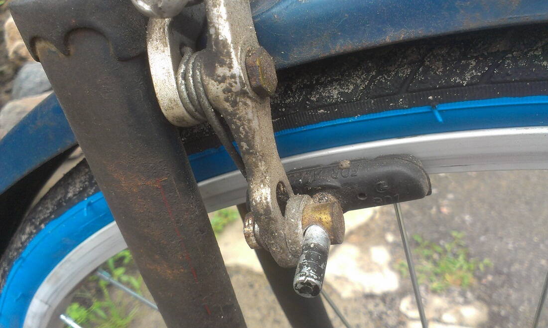

Так вообщем вел собран, полностью перебрал втулки и трещетку.сегодня была обкатка
Пришлось поменять передний обод, уж очень он горбатый ,и все спицы, все таки время их убило. Что ж делать. :roll:
передок заспицевал солнышком,обожаю этот рисунок
зад в три креста.
еще ушли из жизни обе камеры и одна покрышка. колодки поставил от б\у кантилеверов с английского старого вела( менял заказчику на вибряки)

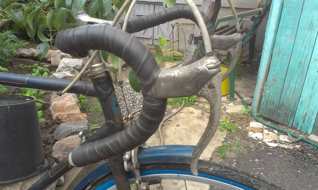

Обмотал руль, что бы все было аутентично,а главное недорого,использовал вместо обмотки, старые распущенные полосами камеры, мне очень понравилось. Мягко и не скользит.
Во время тест-драйва, приятно удивил ход. Крайне легко заехал на гору, очень быстро разогнался по лесу. Сидуха очень удобная. ДУмаю все таки постаить и сзади новую покру. что бы все было одинаково.
Вечром сделаю фото " Спутника" :yes:

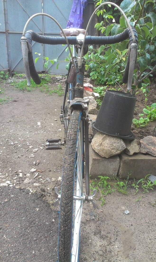

Morgul писал(а):
давай-давай, очень жду фото - особенно спицовки переднего и обмотки руля!)
пожалуйста

 Заголовок сообщения: Re: Спутник В-34 1963год
СообщениеДобавлено: 09.06.2013 18:47
Сообщения: 107
Город: Симферополь
Зарегистрирован:23.03.2012
Да, спицовка отлично выглядит, но вот по крепости трем крестам уступает к сожалению....Я на свои родные хвз-обода не решился такую делать.
А так вобще у нас с тобой почти Спутники-близнецы (ну ровестники, так точно!) :D
СообщениеДобавлено: 09.06.2013 20:50
Сообщения: 803
Город: Житомир
Зарегистрирован:04.11.2009
Покрышки выбиваются из общего стиля "Rat-look"
