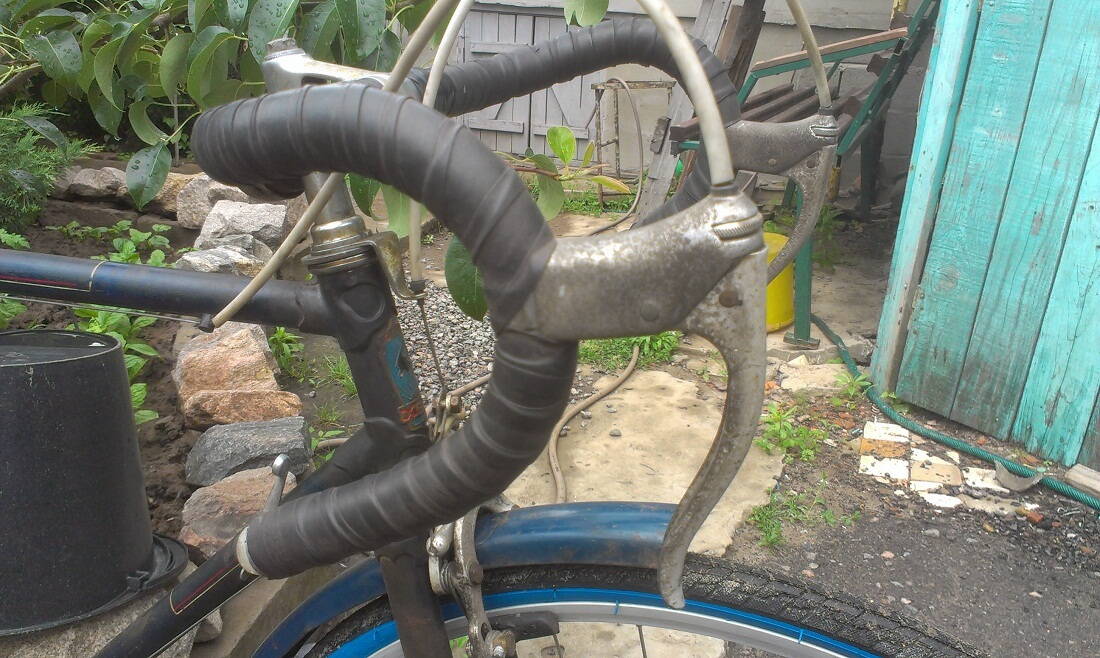

Так вообщем вел собран, полностью перебрал втулки и трещетку.сегодня была обкатка
Пришлось поменять передний обод, уж очень он горбатый ,и все спицы, все таки время их убило. Что ж делать. :roll:
передок заспицевал солнышком,обожаю этот рисунок
зад в три креста.
еще ушли из жизни обе камеры и одна покрышка. колодки поставил от б\у кантилеверов с английского старого вела( менял заказчику на вибряки)
Обмотал руль, что бы все было аутентично,а главное недорого,использовал вместо обмотки, старые распущенные полосами камеры, мне очень понравилось. Мягко и не скользит.
Во время тест-драйва, приятно удивил ход. Крайне легко заехал на гору, очень быстро разогнался по лесу. Сидуха очень удобная. ДУмаю все таки постаить и сзади новую покру. что бы все было одинаково.
Вечром сделаю фото " Спутника" :yes:

Morgul писал(а):
давай-давай, очень жду фото - особенно спицовки переднего и обмотки руля!)
пожалуйста
IMAG0771.jpg [ 392.26 КБ | Просмотров: 1445 ]
IMAG0776.jpg [ 408.16 КБ | Просмотров: 1445 ]
IMAG0775.jpg [ 341.09 КБ | Просмотров: 1445 ]
IMAG0777.jpg [ 261.23 КБ | Просмотров: 1445 ]
IMAG0783.jpg [ 304.5 КБ | Просмотров: 1445 ]
IMAG0772.jpg [ 396.54 КБ | Просмотров: 1445 ]
IMAG0785.jpg [ 391.5 КБ | Просмотров: 1445 ]

Да, спицовка отлично выглядит, но вот по крепости трем крестам уступает к сожалению....Я на свои родные хвз-обода не решился такую делать.
А так вобще у нас с тобой почти Спутники-близнецы (ну ровестники, так точно!) :D

Покрышки выбиваются из общего стиля "Rat-look"
