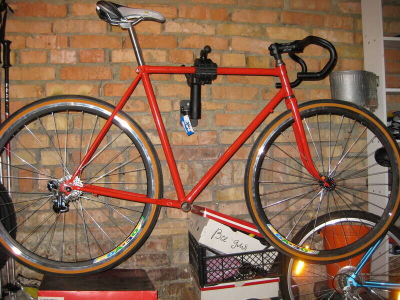

Я ж не знал , что там надо высматривать , кроме надписи в-552 разглядеть ничего не удалось, а теперь вообще поздно , все ободрал металлической щёткой до металла.
Достал из загашников две старые меридовские рамы , буду с них бонки срезать и варить на хвз. Куплен подсидел PROMAX-9$ и руль ВВВ - 11$.

По крайней мере с этих рам будет хоть какая-то польза.

"Копчёный" потихоньку возвращается к жизни. Выточены и приварены новые бонки, покрашен порошком в красний пожарный цвет, собраны колёса, ну ещё кое что по-мелочи.Список расходов вводит в уныние, но к счастью осталось купить не так много - тормоза и передний переклюк.
Расходы:
-щётка металл. Для обдирания краски – 60р
-подседельник……………………………………………………………….247р(9$)
-руль BBB………………………………………………………………………..300р(10$)
-тормозные ручки SHIMANO………………………………..560р(20$)
-система FSA………………………………………………………………..710р(25.4$)
-переключатель зад.SHIMANO SORA……………..225р(8$)
-цепь SHIMANO HG73………………………………………………..225р(8$)
-обода DA-30(2 шт)………………………………………………..360р(12.8$)
-втулки SHIMANO DEORE перед,зад……………..470р(16.5$)
-спицы н\н ……………………………………………………………………….64р
-кассета SHIMANO TIAGRA 8ск………………………….650р(20$)
-обмотка руля RITCHEY………………………………………….240р(7$)
-камеры MICHELINE…………………………………………………….260р(7$)
-покрышки MICHELINE WORLD TOUR………………….520р(14$)
-сварка……………………………………………………………………………………50р
-покраска……………………………………………………………………………200р
-переходник под вынос………………………………………….100р
-вынос BBB…………………………………………………………………………600р
-шифтеры Sun Race………………………………………………………390р
-спицы н\н………………………………………………………………………..96р

Первая фотка после "реанимации".

хорош... вполне хорош...

В Пензе куплены руль и переходник к выносу на барахолке , подседел на оптовке.
Вынос и шифтеры в Москве.
Обода выменял на втулку ULTEGRA,которую вместе с остальными запчастями заказал на CRC в Англии.
В магазинах у нас всё намного дороже!
