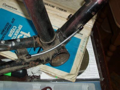

СообщениеДобавлено: 01.07.2013 12:23
Сообщения: 45
Изображения: 30
Зарегистрирован:25.11.2012
vvd55 писал(а):
Как правильно ставить - с рубашкой сверху каретки по направляющим или можно без рубашек.
Вот так на моем СШ Москва 80. Из-за конструкции рычага переключателя пустить тросик по родным направляющим не получилось - затирала труба и на нижней передаче тросик выпадал из направляющих, как я ни пытался натянуть. Рубашка в родные переключатели не поместилась. Пришлось пустить тросик через кусочек рубашки под кареточно трубой. Держится ок (ниже фото - родной вариант и то что получилось):
83568357
