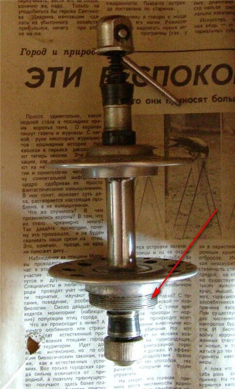

Ну вот работоспособность и потеряна. Я собсно имел ввиду не работоспособность (хрен уже с ней по-любому), а простое и недорогое её восстановление. Для чего эту хреновину надрезал бы так, чтобы до резьбы достать, но резьбу не повредить, или повредить минимально в отдном месте (не страшно), потом раскрыл бы её зубилом или чем-то таким. Главное, при этом корпус втулки не порезать слишком. На том корпусе резьба под трещётку должна быть. На ту резьбу продаётся куча всяких трещёток, кассет, фривилоф и фиксовых звёзд гривен от 50 - вот и вся любовь. Во всяком случае, на втулки ХВЗ накручиваются (у меня шаг другой оказался, но смог накрутить до упора, просто с насилием). Врядли резьба на Урале другая.
Вот чего нужно добиться (если на резьбе останется небольшой пропил от болгарки - не очень страшно, главное-фланцы втулки не цеплять):
04a0146c8bde.jpg [ 90.41 КБ | Просмотров: 3102 ]
А если эта срань деталь и правда несъёмная (может там диск защиты просто напрессован - мало ли..), так фтопку эту втулку. Сто раз бы уже другую достал.
