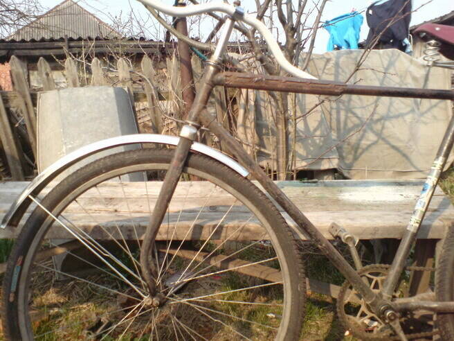

вчера собирал аппарат на раме СШ вместе с DartJaguar 'ом, он забраковал рога и для начала поставили руль с украины. При снятии руля, колесо провернулось почти полностью - помешало крыло. присмотрелись - можно полностью вращать колесо на этой вилке только без крыла(зазор до рамы 2-2.5см). МИША если пожелаеш- можем поменяться вилками

я так понимаю там дело не в вилке, а скорее в раме - наклоне рулевой... можете сфоткать? :)

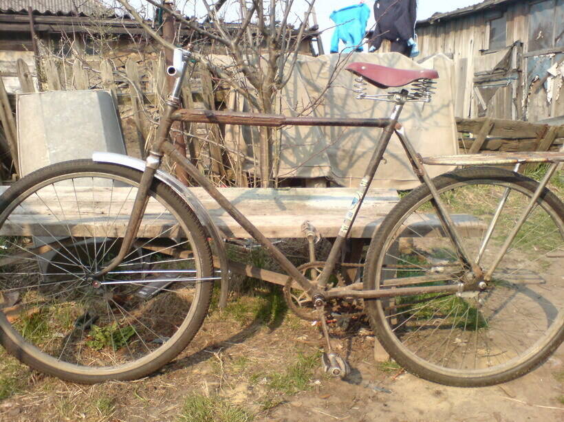

извините за скорость ответа
DSC00772.JPG [ 228.72 КБ | Просмотров: 1785 ]
DSC00774.jpg [ 144.45 КБ | Просмотров: 1776 ]

Не вижу никакой гнутости на вилке, всё нормально.

в том то и дело вилка стандартная а колесо проходит под рамой

Ну проходит и проходит - это, разве на что-то влияет?

Да, влияет, если на этой раме сделать фькс - то будут доступны барспины. Но колесо проходит не потому что вилка такая, а потому что рама такой геометрии.

Рама...у неё верхняя труба вареная причём очень грубо,в нахлёст. и задний треугол заменена одна трубка
и вообще это у меня крупноколёсная тележка :)
