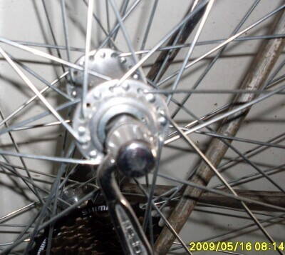

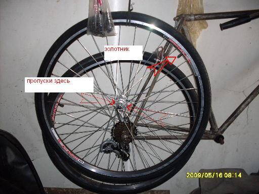

Snick на выходных глянул спицы: значит так каждая спица торчит из ниппеля на 2-3-4 мм (обод двойной, до флипера ещё наверно мм 5 будет), резьбы до ниппеля ну где-то витков 4-5-6. думаю так нормально будет?
Indeesa фотки бросил.

Indeesa да забыл сказать, просветы на втулке видно только с близка, если не знаешь то не видно.

ИМХО, - всё зависит от цены решения, перед это или зад и нагрузок на подседельный штырь :).
Просто держи на контроле первые пару сотен.
ЗЫ. Фотки и в форум бы выложил - многим будет интересно.

Snick вот если получится.
1.JPG [ 203.65 КБ | Просмотров: 1873 ]
2.JPG [ 66.83 КБ | Просмотров: 1892 ]
