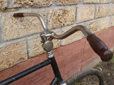

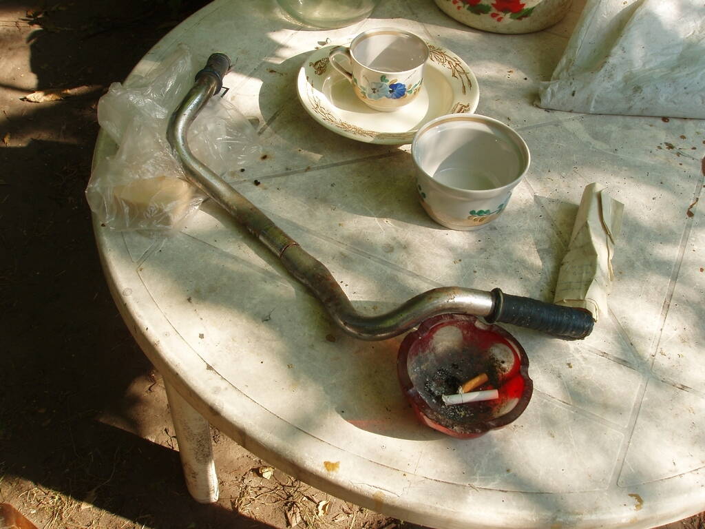

Когда-то в начале 80-х нашёл на свалке интересный дамский вел с рамой-волной, похожий на старый дамский ХВЗ и ЛВЗ, только буржуйский и с одним колесом на 26. Давно ничего от него не осталось, кроме руля с выносом. Руль интересной формы, но безбожно поуродован :sad: . И классный вынос. Вынос пошёл на этот мой "бесплатный велосипед" - очень по стилю хорошо стал. руль для этого пришлось распилить болгаркой. Интересные на том руле грипсы были самопальные - два пластмассовых колечка прямо на трубе, и сверху всё замотано изолентой. Вот тот руль перед свалкой:
P1010224.JPG [ 435.84 КБ | Просмотров: 11475 ]
Увы, он больше ни на что не годен. Но прямые участки трубы пошли на удлиннение некоторых рулей.

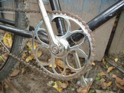

Систему удалось отодрать от краски железной щёткой на болгарке и отполировать. Педали нашлись в отличном состоянии от Минска.

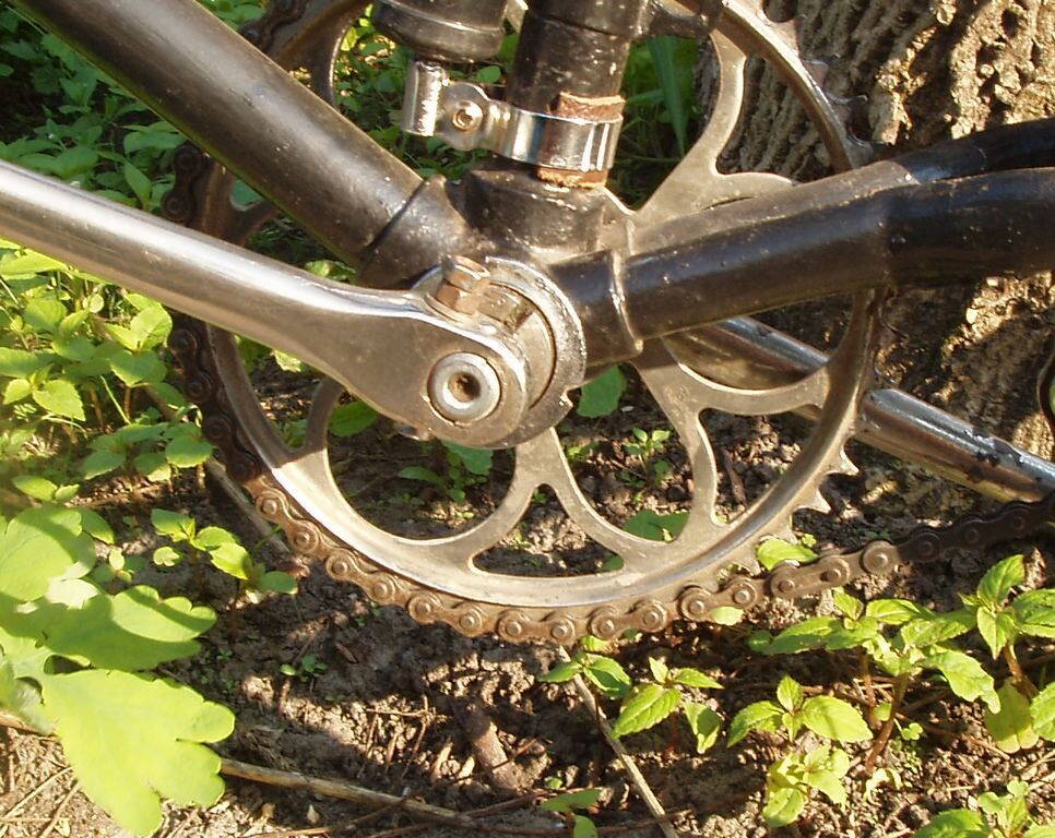

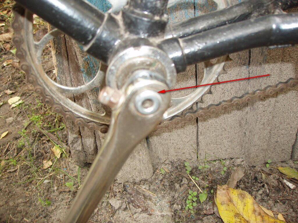

В это время окончательно созрела идея не тратить ни копейки на детали этого велосипеда. Принципиально по приколу. Каретка собралась отличная, правый шатун стал, а левый... В левом было сильно раздолбано отверстие под вал. Так, что клинья пролетали со свистом. Ладно, решил потратить 1,5 гривны на ремонтный клин. Оно Г, но потом думал выточить самодельный. А что? Велосипед за рупьпятьдесят - тоже неплохо :D
Но тоже нифига не получилось. Покупать за 10 грн шатун нельзя было по ТЗ :) , ждать, пока придёт хороший - долго. Изготовил из нержавейки полукольцевую прокладку, всё тщательно и аккуратно собрал - работает! Несколько сотен км уже прошёл - ни одного скрипа. Думал придётся пару раз поначалу подбивать-подтягивать, пока оно там устаканится - нифига. Клинья советские тоже со свалки. Фотка нечёткая, я стрелочкой ту прокладку показал - можно разглядеть. Она не просто полукругом выгнута, она сточена к краям - получилась похожа на полумесяц в профиль.
P1010257.JPG [ 226.95 КБ | Просмотров: 11475 ]
P1010256.JPG [ 226.93 КБ | Просмотров: 11475 ]
Система попалась очень хорошая - не штампованная, а с накатаными зубьями viewtopic.php?f=31&t=127247&start=165#p1110500 . У педалей недостаток один - резинки стремятся прокрутиться, а сильно затягивать нельзя - деформации. Весь этот советский мотлох от оси каретки до кончиков педалей нравится мне своей прочностью, долговечностью и основательностью гораздо больше, чем на другой "Украине" с хорошим картриджем, дешёвой квадратной системой и галимыми педалями, который обошёлся в 200 грн.

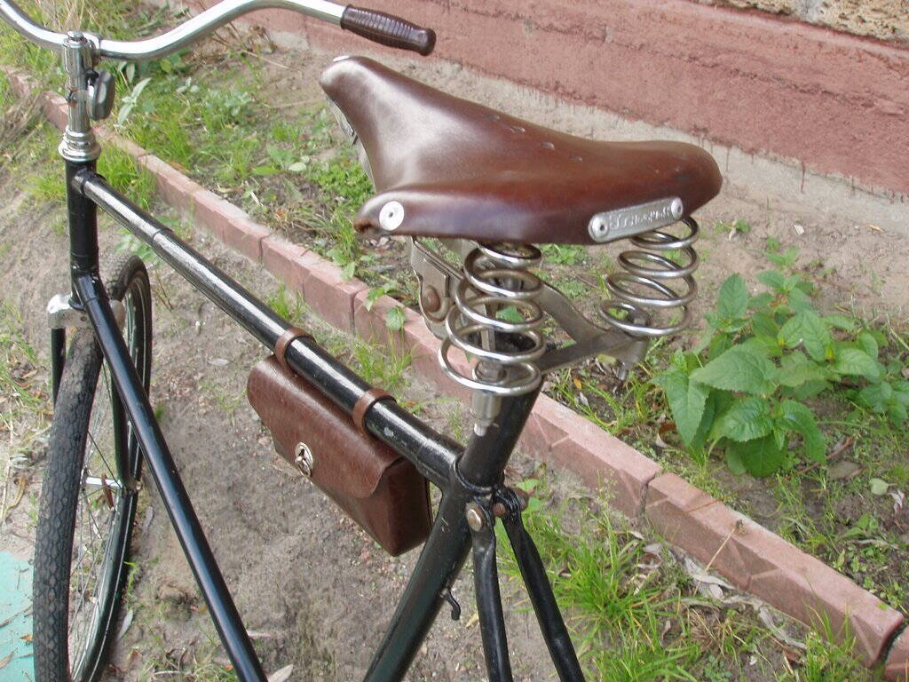

Седло было неплохое белорусское, пока оно типа штатное. Похоже на китай, страшненькое из какой-то пенистой резино-пластмассы.. Но качественное и удобное. Но взял моду переставлять на этот вел седло с другого - оно офигенно удобное (на фотках оно как раз). Да, изготовление его описано здесь. Вскоре оно станет штатным для Бесплатного.
Рама, как я уже писал, оказалась ненормально длинной - аж неудобно до руля стало дотягиваться. Взял ржавый (но качественный - белорусский) глагол, что пришёл с этой рамой, разрезал и сварил из него "старинный". Ну, немного в угол не попал - то такое :) Заодно это эксперимент для моего будущего проекта.

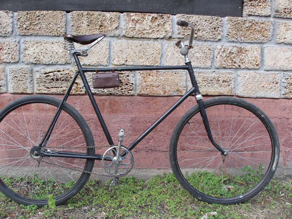

Руль, по своей моде, расширил по 4 см на сторону (доварил обрезки от того старинного), выклянчил у знакомого деда вторую коричневую грипсу (точнее, выменял на современные :D ). Очень подходящий звоночек подарил один из продавцов с Куренёвки (Саша - рекомендую). Весь крепёж был использован принципиально специфический велосипедный - пох, что ржавый. Получился такой вел:
P1010254.JPG [ 218.09 КБ | Просмотров: 11464 ]

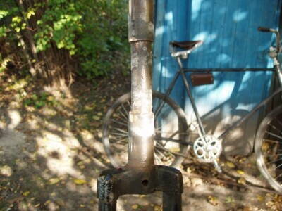

Да, вот вилка увеличеной высоты (на пайке) от другого проекта, но эта доработана таким же образом, только на электросварке - кислород тогда кончился :oops:
P1010259.JPG [ 199.26 КБ | Просмотров: 11383 ]
Можно сделать и поправильней, но надёжность подтверждается эксплуатацией. Даже регулировки колонки ни разу не потребовалось. Немного промахнулся с размером - длиннее сделал. Потребовалась проставка - пошла чашка от китайской рулевой. Получилась "пирамидка", как заметил один наш коллега :D

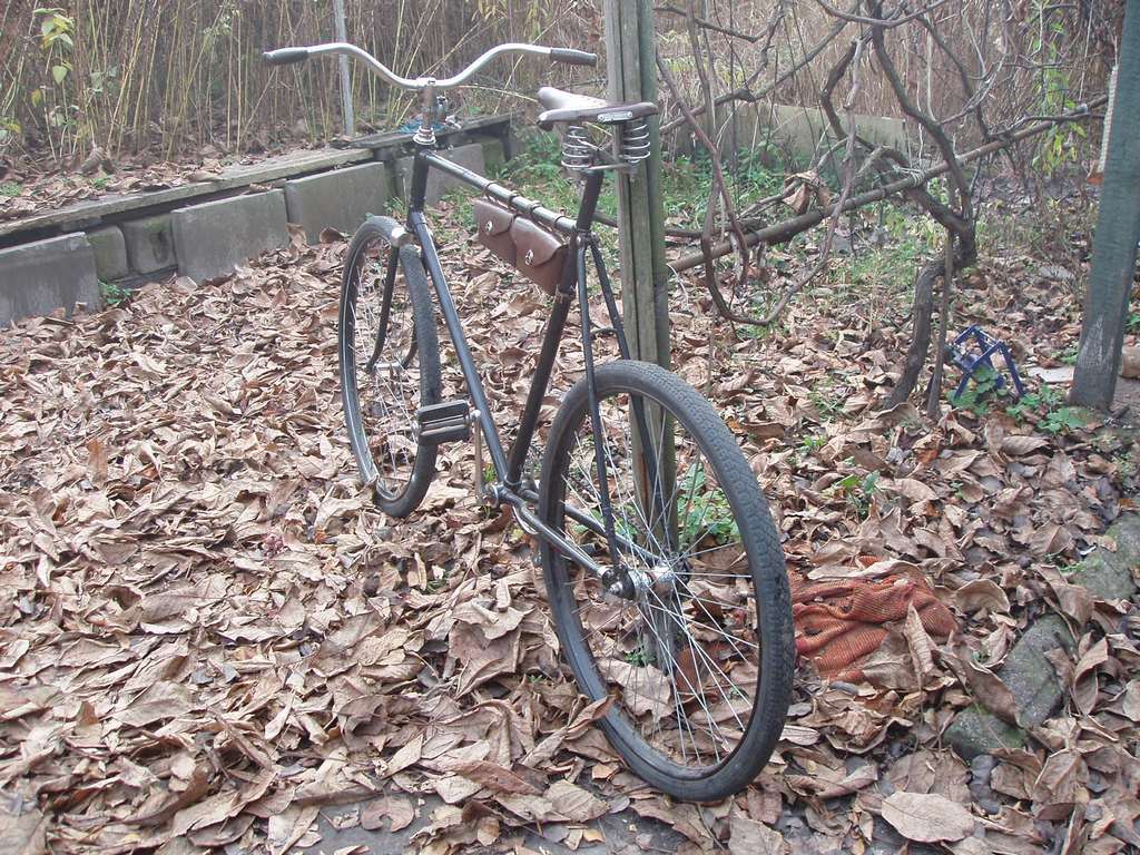

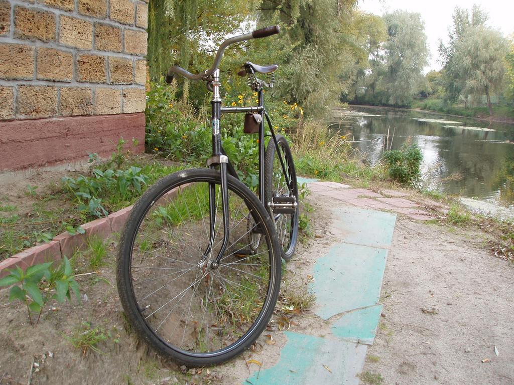

В итоге, наконец-то, с третьей попытки :D у меня получилась-таки офигенная дачная разгонная тачка. Действительно, на детали не было потрачено ни копейки. Расходы на газ для пайки забудем :D , краска и грунтовка - остатки от чего-то из сарая. Кстати, по качеству и стойкости окраски гораздо веселее, чем баллончик.
Шины тоже какие-то из хлама, камеру одну клеить пришлось. Велосипед неброский, но мне и некоторым товарищам, как ни странно, внешне нравится. Очень приятен в езде и управлении. Недавно пришёл ещё один бардачок - стало удобнее: один для инструмента, другой - для денег-сигарет. И вид прикольнее стал :D
