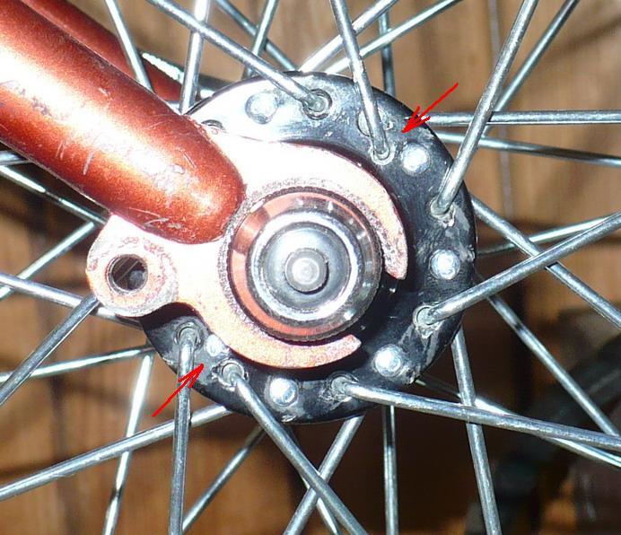

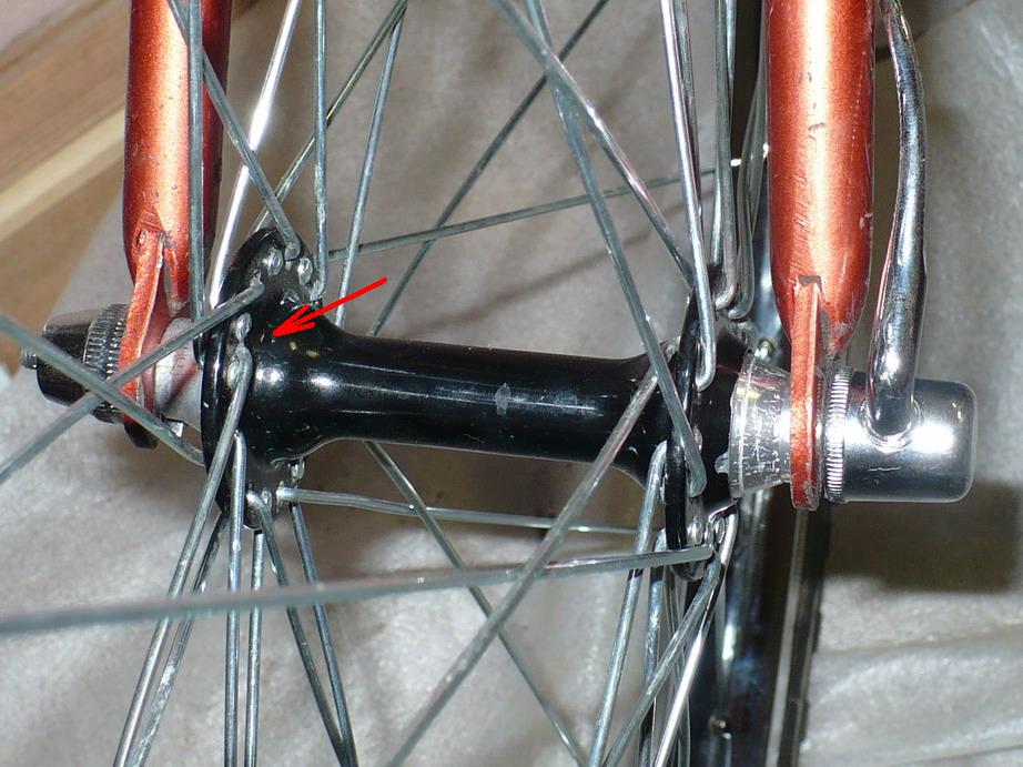

Наконец заменил грипсы (ручки на руле) и переднюю втулку. Про грипсы расказывать собственно и нечего, - толстенькие, мягкие, удобно ложаться в руку. А вот про втулку уже гораздо интереснее.
Втулка досталась мне очень интересная, фирмы Chosen, чёрная и очень легкая. И хоть на вид была как обычная, на деле оказалась "на промах", то есть на промышленных закрытых подшипниках. Это было большим плюсом. Большим минусом было то, что втулка оказалась под 32 спицы, а обода под 36... И стал я думать над оптимальным совмещением, и ничего лучше не придумал, как просверлить дополнительные отверстия. Просверлил по два отверстия с каждой стороны, на противоположных сторонах, с взаимным расположением крест накрест. Собралось колесо не так быстро и легко как при "нормальном" наборе, но в итоге всё получилось.

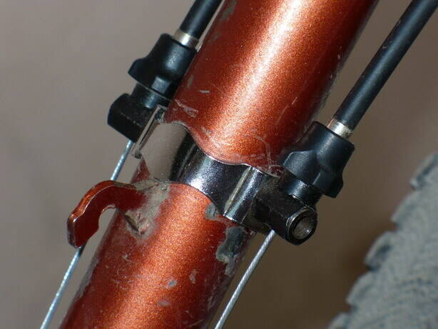

Вот и дошли руки до облагораживания упоров рубашек в области крепления нарамных манеток. Идей и решений данного вопроса существует масса, пересмотрел все, но как-то не складывалось. Хотел найти оригинальные переходники, но никто не возит. Ну и вот что в итоге получитлось.
Купил стандартный хомут-крепление нарамных манеток (б/у). От чего не знаю, т.к. у меня стандартные оси манеток круглые, ступенчатые, а эти шестигранные. В этих осях просверлил отверстия и нарезал резьбу М5. Далее взял пару болтов, регулирующих дллину тросиков, от старых переклюков (думаю можно и отдельно их купить) и ввернул их в проделаные отверстия.
Не феншуйно конечно, но достаточно аккуратно получилось. А главное быстро и дёшево. К тому же позволяет оперативно подстроить работу переклюков.

вполне феншуйное решение! Я также хотел сначала, но вовремя подвернулись оригинальные шоссейные упоры, и накрутил я их также, на стандартный хомут ХВЗ-шных манеток.
