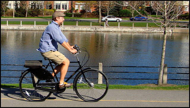

СообщениеДобавлено: 29.11.2013 14:32

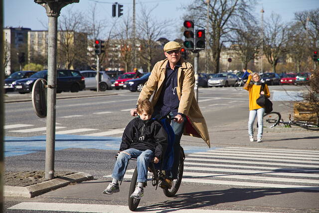

Victor Reshetnjak писал(а):
BOOTSMANN писал(а):
А зачем на заднем брьізговике столько отверстий?
Там наверное бьіла защита от спиц?
Это чтобы подол платья не попадал в колесо!
або пальто :D і взагалі наявність даного девайсу не завжди означає ,що велосипед жіночий.Це просто ще один елемент комфорту класичного сітібайка, так як захист ланцюга та і як скошена верхня труба рами ... унісекс :roll:
5619258180_9597373a56_z.jpg [ 237.11 КБ | Просмотров: 2294 ]
5768476424_77df2ffe9f_z.jpg [ 241.42 КБ | Просмотров: 2294 ]
