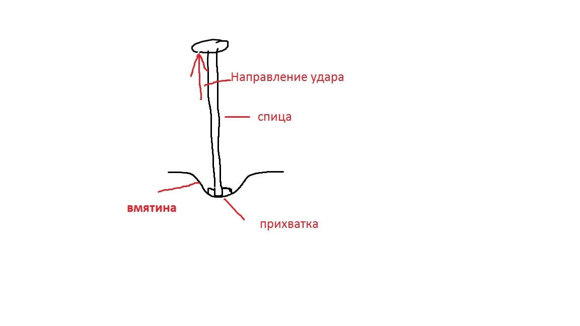

Сообщения: 865
Зарегистрирован:26.01.2010
umanager писал(а):
Способ интересует, не молчите, правда) По целесообразности - это будет бесплатный (насколько это возможно) алкобайк, по сути, у меня много комплектующих от разных ХВЗ. У меня есть, на чём ездить, этот проект - искусства ради. Так что вопрос покупки рамы на повестке дня не стоит. Чем плоха эта рама, кроме дыры, и вмятины?
Да теория проста.Зачистить до металла.Там где сильно вогнуто,в самой нижней точке.Прихваткой цепляется спица(только ее предварительно выгнуть так,чтобы она до самой шляпки была ровной).Шляпка должна быть сверху.Далее,при помощи плоскогубцев и молотка,вмятина выгибается.Но тут много ньюансов,и мороки.Плюс последующая обработка.Идеально все равно не выйдет.Прейдется еще шпаклевать,зачищать еще и прихватки)
мянный.jpg [ 34.54 КБ | Просмотров: 1503 ]

ну 130кг это уже предпосылка )) и конечно по фото диагноз не поставить ... раму ведь перекрашивали ?
п.с. вмятину можно вытянуть , просверлив небольшое отверствие и закрутив в него саморез ..

Да, но не очень хочется перфорировать несущий элемент рамы... Потом паять опять же... Буду решать после консультации газосварщика, что и как.
Рама не ржавая, не гнилая, трещина там, где было механическое повреждение. Покрашена кисточкой, да, но металл живой.
