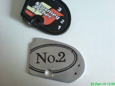

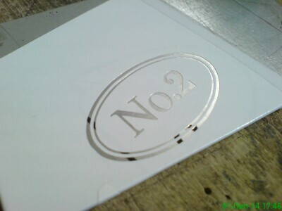

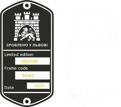

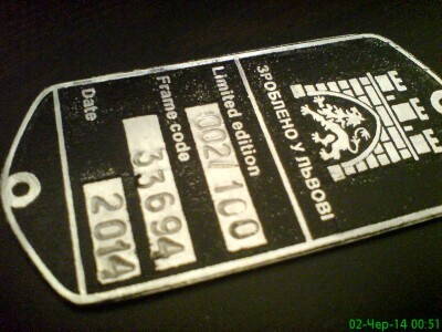

:Bravo: пару фот до практичного підтвердження слів ОК:beer:
від ескізу до фінішу:
ПС: якщо взяти до уваги,що фото з макрозйомкою ... то результат на "добре" !!!
ПС: шильд живе тут http://xt.ht/phpbb/viewtopic.php?f=31&t=124607&p=1267977#p1267977
Комментарий к файлу: ескіз
Львів +.jpg [ 20.82 КБ | Просмотров: 9240 ]
Комментарий к файлу: роздрук
DSC02851.JPG [ 841.4 КБ | Просмотров: 9240 ]
Комментарий к файлу: ще чуть-чуть ...
DSC02841.JPG [ 860.07 КБ | Просмотров: 9240 ]
шильд2.JPG [ 39.89 КБ | Просмотров: 9199 ]

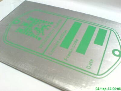

Спрощений варіант виготовлення шильда в "домашніх умовах" на алюмінієвій основі:
1) наклеюєм трафарет, в моему випадку плівка "Оракал" попередньо порізана на плотері по заданому малюнку, на алюмінієву пластину і занурюєм(заливаєм) Хлорним залізом. Так як Хлорного Заліза в мене обмаль,а площа для травки мінімальна, обмежив площу заливання "пластиліновою ванночкою"
2) витримав 15-20 хв без заміни розчину - получив напівфабрикат.
3) промив під проточною водою, а пізніше старою зубною щіткою змоченою в мильному розчині(засіб для миття посуду) відчистив місце травки від іржі.
4) здираєм плівку і насолоджуємся ...
5) фарбування, лакування і т.д. додаємо за смаком.
ПС1: з мною зауваженого, на протравлені ділянки, фарба(з балона) лягає без особливого захоплення, можливо варто знежирювати поверхню ... х.з.
ПС2: по цьому ж принципу можна наносити малюнки,шрифт і інше , як вже писав ОК на винос,підсиділ і будь-які інші алюмінієві деталі, індивідуальність забезпечена !!!
DSC02895.JPG [ 828.51 КБ | Просмотров: 9079 ]
DSC02904.JPG [ 539.89 КБ | Просмотров: 9079 ]
DSC02905.JPG [ 802.44 КБ | Просмотров: 9079 ]
