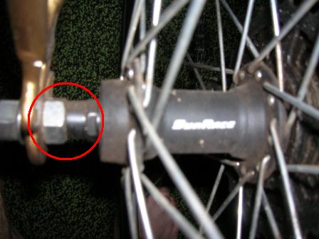

ivanmay писал(а):
Начинаю сомневаться по поводу задней втулки. Она была поставлена новой и сейчас её пробег примерно 1000 км, с самого начала периодически возникал люфт. Мастер утверждает, что обкатка так проходит и это нормально.Неужели за 1000 км конусы и чашки не приработались? Стоит ли верить мастеру или поставить другую втулку, кассетную,получше и подороже?
Возможно,из-за технических особенностей втулки(конуса подшипников расположены близко к центру втулки,особенно правый,тот,что под трещёткой) на ось действует большая изгибающая сила,а если материал оси не лучшего кач-ва,то ось гнётся и возникают указанные люфты.
Если задаться поиском "Чем кассета лучше трещётки?",то можно найти исчерпывающий ответ.
Я,не желая переспицовывать колесо и докупать к колесу кассету,делал следующее:
7%20002.jpg [ 26.32 КБ | Просмотров: 2015 ]
Замерял толщину набора,обведённого на фото,и вместо него накручивал специально выточенный цилиндр с нарезанной внутренней резьбой как и на оси(напильником ещё делал лыски для захвата ключём),то же самое проделывал и с правой стороной.Тем самым я как бы исскуственно утолщал ось до диаметра конусов.Вкупе с резьбовым соединением это давало большую жёсткось оси.У меня были втулки с креплением на гайках,этот метод показывал себя хорошо.Для экономии веса цилиндры можно сделать из алюминия,при невозможности выточить-можно просто накрутить несколько гаек на оську(подобрав также общую толщину).
Ну вот как-то так :D

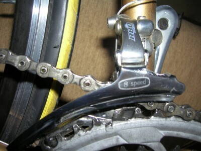

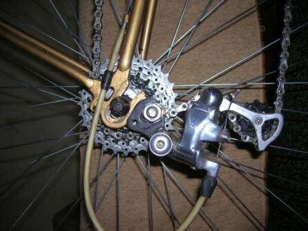

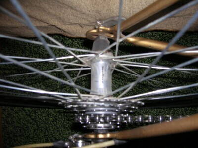

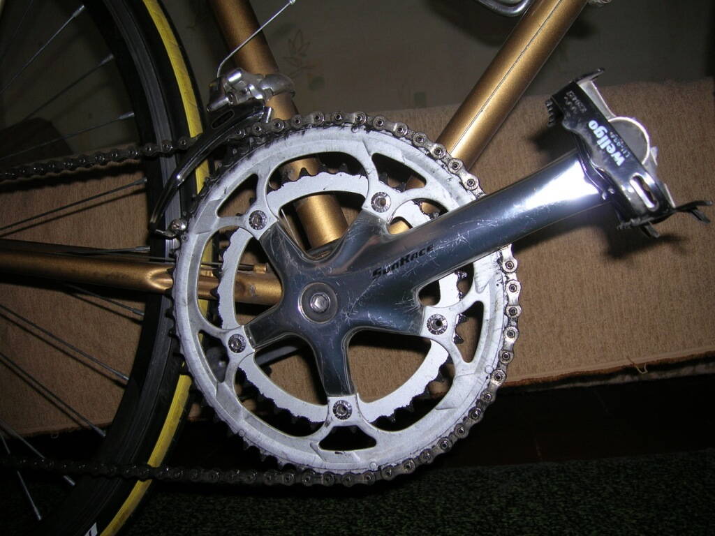

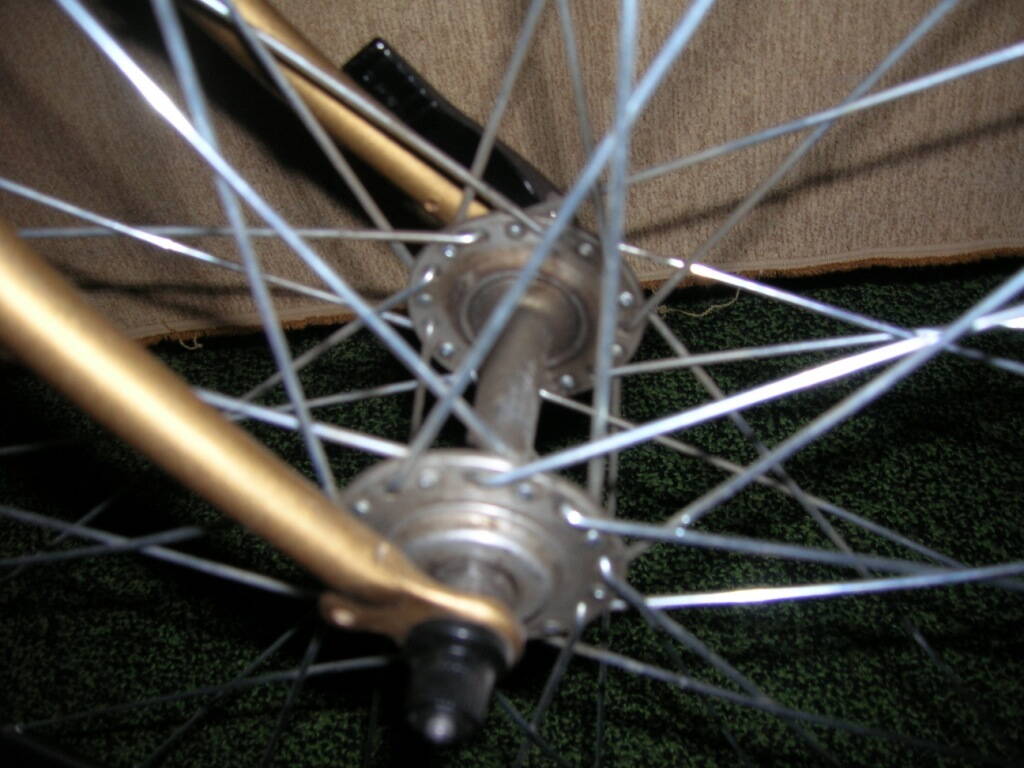

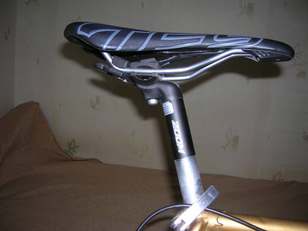

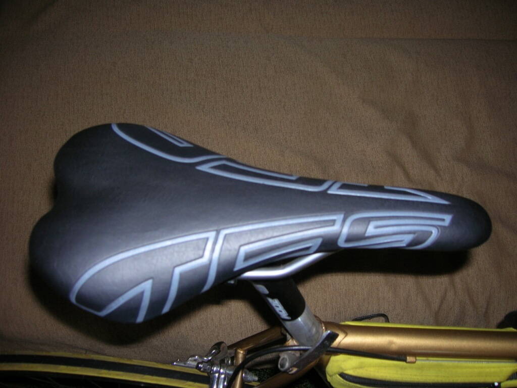

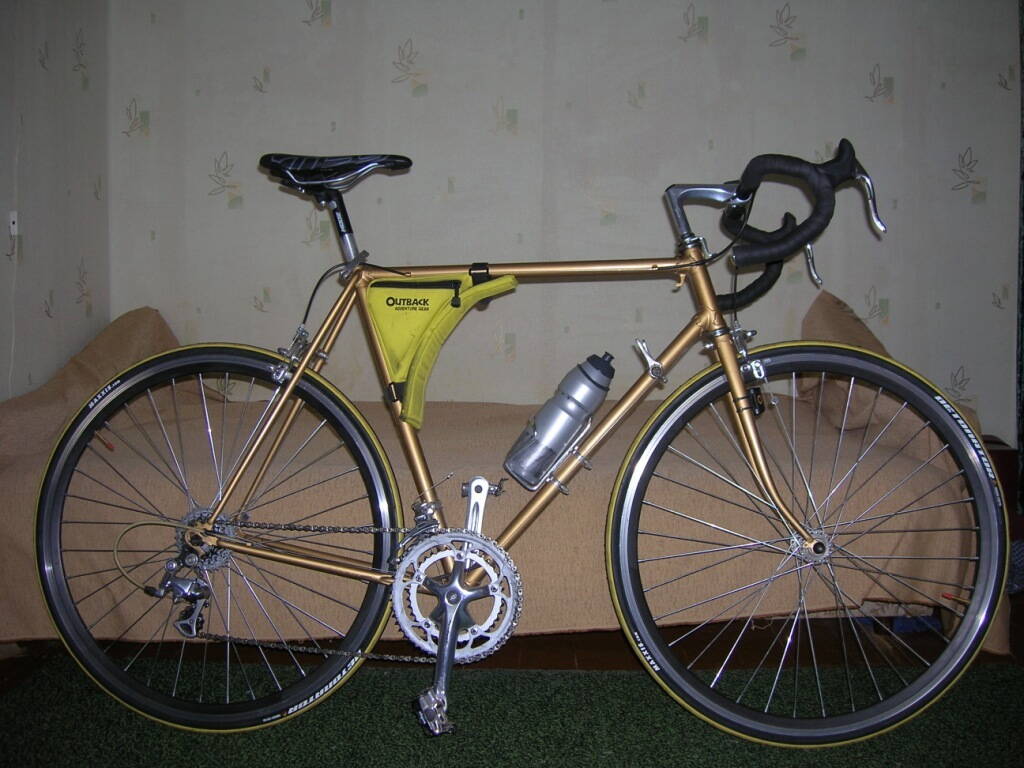

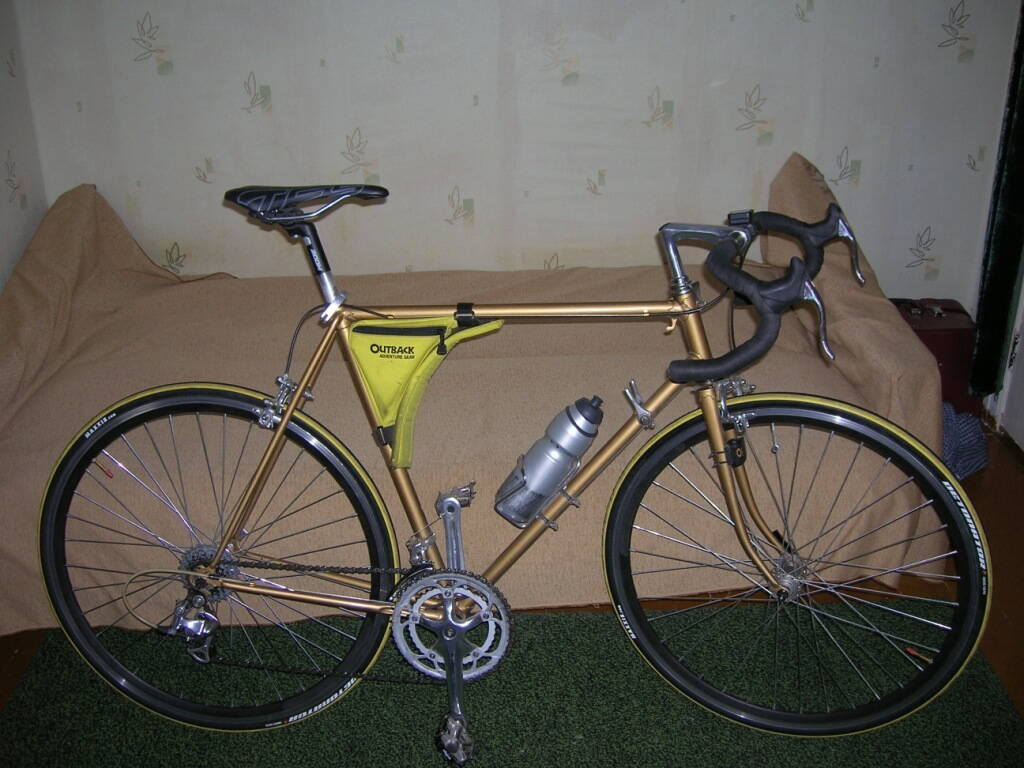

В этом сезоне велосипед обновлен и стал шоссейником. Заменены система, задняя втулка, кассета, цепь, передний переключатель, цепь (всё sunrace), вынос (не знаю производителя), руль (aricle 44 cm), глагол (zoom), седло (не знаю производителя), покрышки теперь maxxis detonator. Критикуйте :)
вело 005.jpg [ 205.32 КБ | Просмотров: 1754 ]
вело 006.jpg [ 234.1 КБ | Просмотров: 1754 ]
вело 008.jpg [ 238.43 КБ | Просмотров: 1754 ]
вело 010.jpg [ 215.85 КБ | Просмотров: 1754 ]
вело 012.jpg [ 157.81 КБ | Просмотров: 1754 ]
вело 013.jpg [ 237.64 КБ | Просмотров: 1754 ]
вело 015.jpg [ 198.54 КБ | Просмотров: 1754 ]

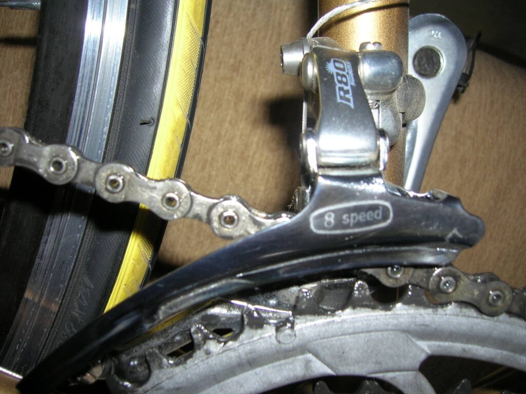

еще фото
вело 018.jpg [ 224.94 КБ | Просмотров: 1754 ]
