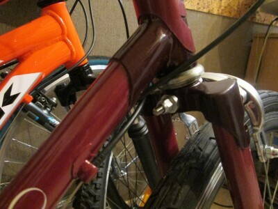

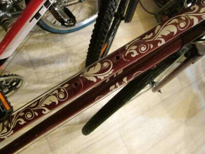

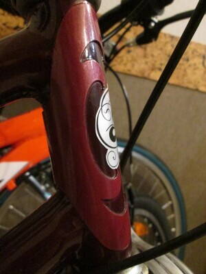

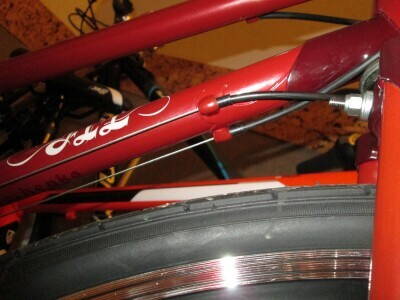

Немного о том, что скрылось за фразой "... Одним словом рама потяжелела на 80 граммов и приобрела новый вид ... "
Перепаивать раму? Нереально. Одна оснастка обойдётся в два бюджета. Остаётся только сварка. Засверливать замки и ставить "электрозаклёпки" - непонятно чем паяли и как будет себя вести припой при сварке. Решил делать бандажи в виде "красивостей": на вилке по бокам завитушки, рулевой стакан обернуть полностью и добавить крепежа рулевой с трубами. ( :smile: В прошлом веке пришлось бы поработать зубилом, напильником, надфилями... А сейчас красота - в Кореле расчертил, на лазерную порезку отдал, надфилем перед сваркой окалину подчистил, согнул и готово!) Пока вычерчивал правильные кривые пришло решение как красиво приварить бонки на раму. Вот при сварке повезло - раму паяли не латунью, и этот припой совершенно не мешал сварке.
Сразу же приварил "красивости" для крепления флягодержателя, сделал чуток красивее окончание подседельной трубы и заменил пластину для заднего тормоза на трубку.
Это все и дало лишние 80 граммов для рамы. :roll:
Фото делал не разбирая "кучку", поэтому на заднем плане видны Trek внука и мой Kellys.
Заодно задам и вопрос. То что тросы перед бонками пересекаются это допустимо?
Комментарий к файлу: Накладка на рулевой стакан состоит из трех частей.
IMG_0658.jpg [ 208.33 КБ | Просмотров: 2442 ]
Комментарий к файлу: Удлинять замки пришлось в два слоя (по 1 мм) чтобы скрыть перекос. На вилке завитушки сделаны из стали 2 мм.
IMG_0657.jpg [ 240.71 КБ | Просмотров: 2442 ]
Комментарий к файлу: Нижний замок еще и фиксирует бонки в правильном положении.
IMG_0649.jpg [ 237.34 КБ | Просмотров: 2442 ]

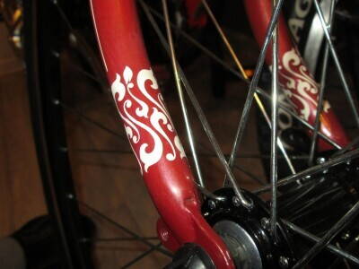

Подробнее о декорах и надписях.
Как я писал в первом посте, первоначальный план был такой: после порошковой покраски сделать декоры термостойкой краской из баллонов. В свободной продаже есть термостойкие до 200° краски НьюТон белого, черного, золотистого и серебристого цветов по цене 35 грн за баллон. Как положено по их техпроцессу, после предварительного высыхания планировал запечь еще раз в порошковой печи, подшлифовать и покрыть порошковым лаком. Причем я раскатывал губу на полиуретановый лак, который абсолютно прозрачный и практически не царапается... но не тут то было. :shock:
Потом прикинул, что на уже готовую раму нанесу декоры и отдам в автомалярку нанести акриловый лак, но и там меня обломали. Оказывается алкидная краска под акриловым лаком мажет вспучиться! А практически все аэрозольные баллоны - алкидные. Даже те на которых написано "акриловые" :(
Пришлось сделать и надеяться что в ласковых женских руках краска слезет не сразу.
Делал таким образм. Купил на автобазаре два баллона краски нужных цветов (по 40 грн), по листу водостойкой наждачки 500, 1500 и 5000 (10 грн) и 200 мл польского антисиликона на разлив (10 грн.). Для шаблонов хотел найти специальную пленку Oracal (серию сейчас не помню) но оказалось, что в Украине ее нет. (Спрашивал у официального представителя "Пластикс Украина".) Специальную потому, что маляры предупреждали мол от простого Oracalа остаются какие-то следы, которые проявляются при последующих покрытиях. Так ли это на самом деле, не знаю. Пришлось искать варианты. Остановился на монтажной пленке Oracal. Она предназначена для многократного приклеивания\снимания, практически не тянется, но обладает двумя недостатками - прозрачная и хуже режется на плоттере. После экспериментов, на плоттере установили самую малую скорость, отредактировали в файле пути и направления порезки и все же вырезали такие мелкие шаблоны. Там же замазали пленку сольвентной краской от принтера, чтобы она не была такой прозрачной и можно было видеть и выбирать ненужные элементы.
Далее всё делал как требует технология. Матировал поверхность наждачкой №1500, обезжиривал антисиликоном, наклеивал шаблон из монтажки с помощью монтажки :) , обезжиривал этиловым спиртом, аккуратно задувал из баллона в несколько слоёв при температуре 23-25°С, с выдержкой между слоями 10-20 мин. Давал высохнуть примерно 2-3 дня, шлифовал и покрывал полиролью.
Нюансы.
1. Порошковая краска не берётся нитрорастворителями и ацетоном - можно спокойно стирать, смывать и подчищать ошибки.
2. Порошковая краска чувствительна к изопропиловому спирту (слегка растворяется верхний слой); к сольвенту (растворяется так что могут остаться следы пальцев); к бутилацетату (можно даже взять порошок развести его бутилом и подкрасить мелкий брак. Можно использовать для этого и сольвент, но результат хуже.)
3. Краска из баллончиков чувствительна к изопропиловому спирту!
4. Шлифовать после трафарета ТОЛЬКО наждачками, наклеенными на ровную плоскость, ПОСТОЯННО обмакивая их в воду и контролируя процесс.
5. Для определения результата можно проверить адгезию краски ногтём. Желательно сделать это в "укромном месте", но можно и в любом (в течении нескольких часов алкидную краску с порошковой легко снять ацетоном). У меня ногтем краска не сдирается. :)
Комментарий к файлу: Как я проклинал себя за самоуверенность, делая такую работу без какого-либо опыта. :)
IMG_0651.jpg [ 202.75 КБ | Просмотров: 2435 ]

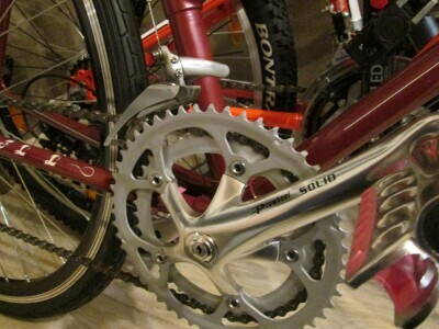

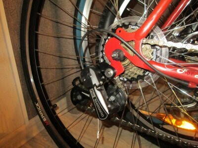

Специально для "технарей" выкладываю еще пару фото. Перекидки не соответствуют друг другу, но передняя была в наличии одна и по очень приемлемой цене.
Вопрос: насколько реально заменить большую (52 зуба) звезду на что-то поменьше?
И повторяю вопрос. На предыдущих фото видно как за стаканом перед бонками тросы уложены накрест. Правильно ли это?
Комментарий к файлу: система и передняя перекидка
IMG_0653.jpg [ 262.39 КБ | Просмотров: 2331 ]
Комментарий к файлу: кассета и задняя перекидка
IMG_0655.jpg [ 310.26 КБ | Просмотров: 2331 ]
