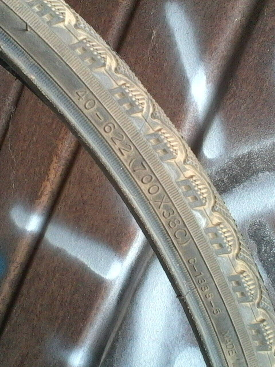

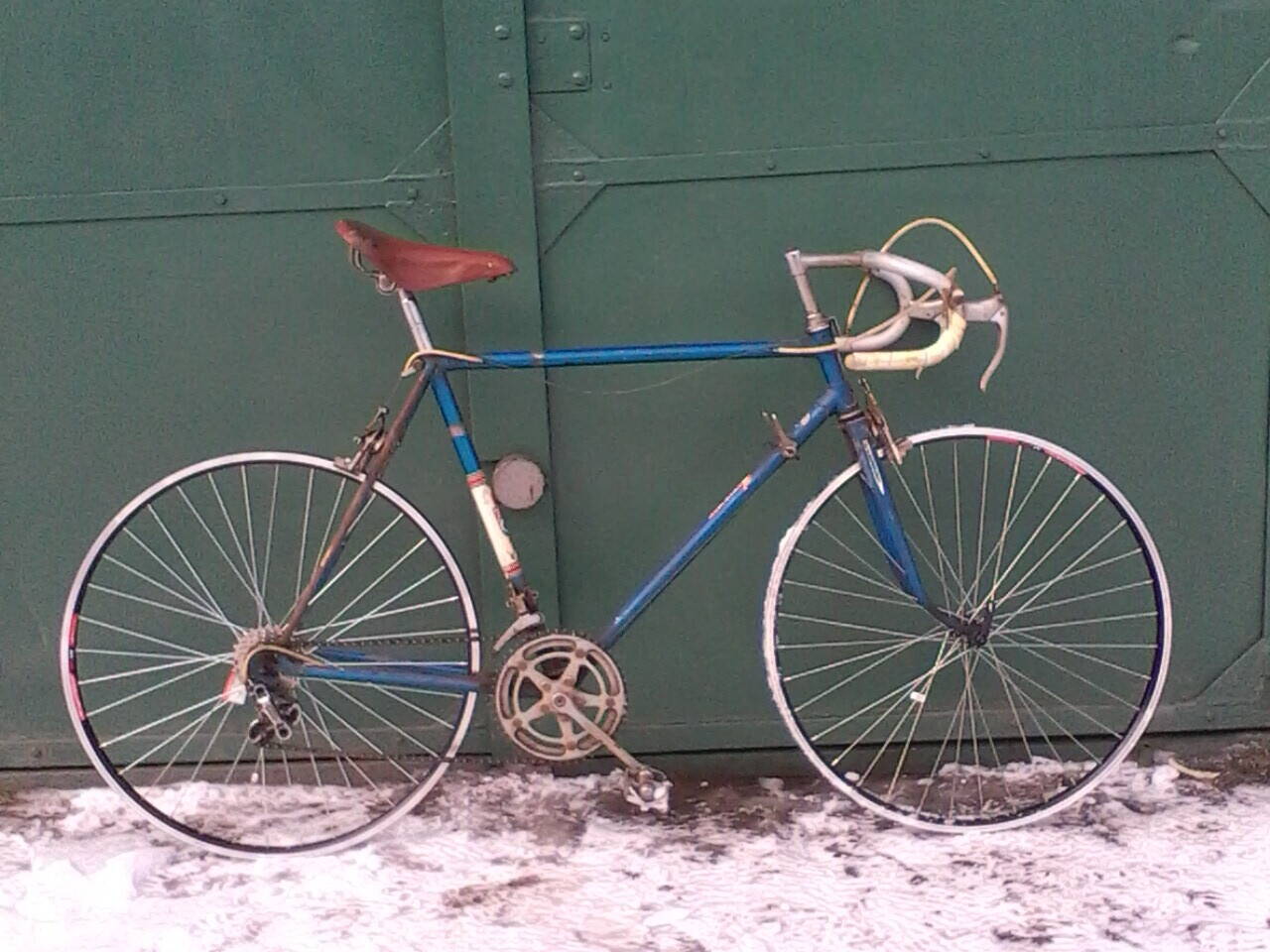

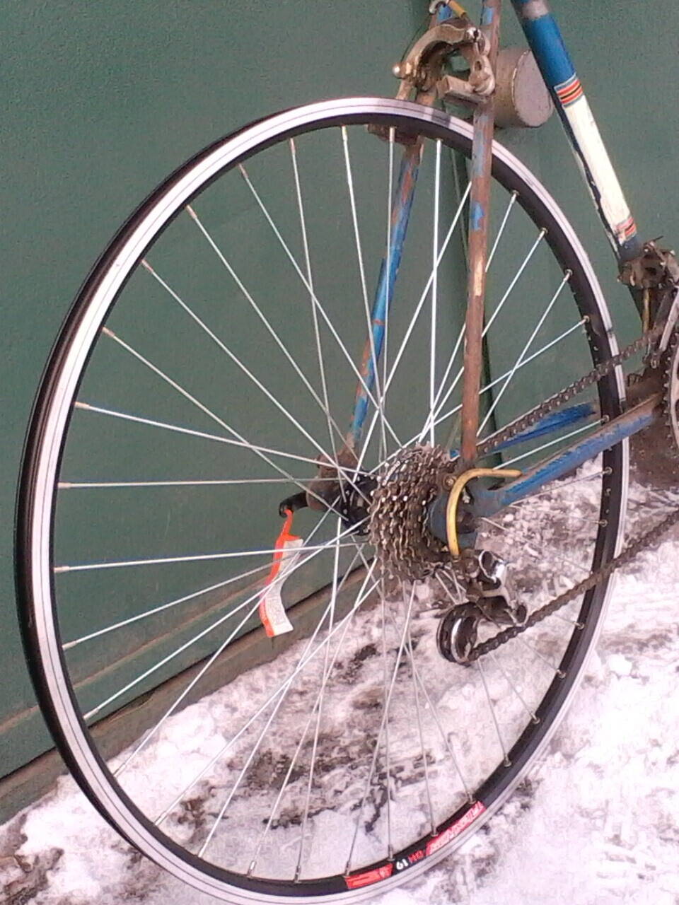

Пришли новые колёса! Сразу примерял! Переднее вошло как родное, у заднего немного разогнул перья руками(примерно 2 см). Родной переклюк бегает по звездочке со 2 по 6 передачу.
При ближайшем рассмотрении заметил, что люфтят шатуны на педалях. Снял их, разобрал каретку,удалил старую смазку (которая пахнет детством :-P ), всё промыл, протер, набил новой (нанотехнологичной :ROFL: ), отрегулировал затяжку оси,законтрогаил, поставил шатуны и расклинил педали. :twisted:
Снял переклюлатели поставил их отмачиваться.
Пока нашёл (в гараже) вот такие покрышки.
IMG0131A.jpg [ 282.58 КБ | Просмотров: 1781 ]
IMG0134A.jpg [ 350.69 КБ | Просмотров: 1781 ]
IMG0135A.jpg [ 367.74 КБ | Просмотров: 1781 ]
Есть только одно слово с пятью "Ы". вЫлЫсЫпЫдЫст.
 Заголовок сообщения: Re: ХВЗ "Спорт" 1973г. Реанимация
СообщениеДобавлено: 05.03.2014 19:45
Покры зимние :D толстые, грубые - кайфа не будет,вел "к асфальту прилипнет", как МТБ. С другой стороны - чё б не покатать, зато потом разницу почувствуете - когда потоньше дорожные поставите, да под давление поболе...

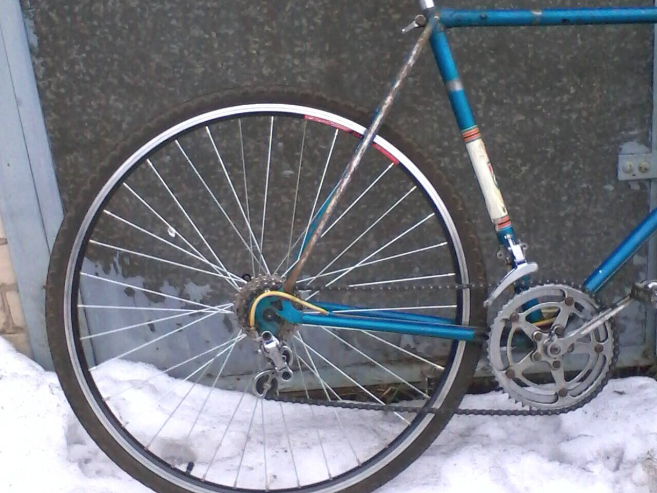

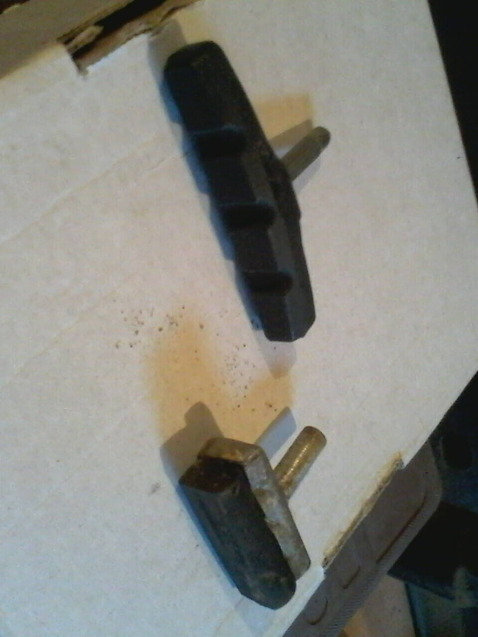

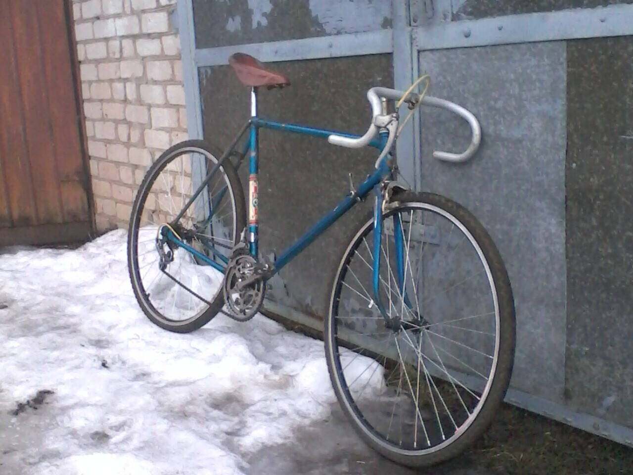

Добрый день. Установил покрышки, но так как не нашёл флиперов, по совету (в одной из тем) мотнул тряичной изолентой. Прочистил переключатели от грязи и смазки, заново установил. Все работает как часы.
Вопрос по ораске задних перьев, заморачиваться с проф покраской не хочу, пришла идея затянуть их виниловой пленкой. Как думайте?
Что порекомендуйте с тормозными колодками? В магазе нашёл пока только такие по 30 Рэ. Есть ещё компазитные ( по 300 Рэ), стоит ли брать?
По оплетке руля пока думю, как бюджетно обтянуться. Есть предложения???
IMG0141A.jpg [ 245.81 КБ | Просмотров: 1706 ]
IMG0138A.jpg [ 267.06 КБ | Просмотров: 1706 ]
IMG0143A.jpg [ 180.83 КБ | Просмотров: 1706 ]
СообщениеДобавлено: 11.03.2014 19:32
Колодки лучше современные, верхние по фотке. Может потребоваться лёгкий напилинг, но то мелочи.
Насчёт обтяжки оракалом - есть здесь велосипед, называется "Сталевий Олень" - в нескольких темах (поиск таки рулит). Его хозяин вилку обтягивал чем-то подобным, только под хром.
