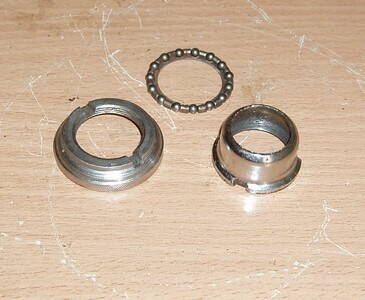

Нашел пару деталей:
13534
Еще не хватает шайбы с усиком

Подшипник у Вас странно выглядит - это точно он?
Почему странно? Собирается, крутится - значит он! :)

СообщениеДобавлено: 30.03.2014 13:09
:yes: Просто сепаратор непривычный. Судя ещё по верхней гайке с тремя шлицами и акуратной внешней обработкой - наверное рулевая конкретно раритетная.
