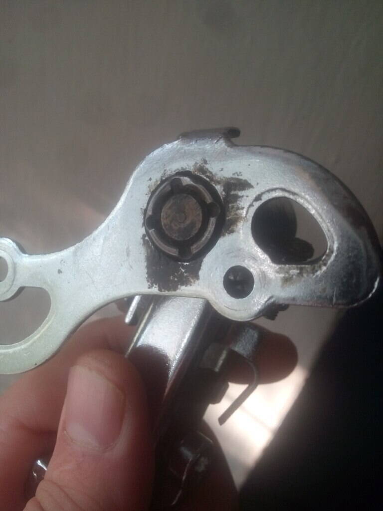

пружина намотана на эту ось
Прошу вибачень за нубське запитання :oops:
Але де б придбати ту саму пружину? (роверко ХВЗ Турист)
СообщениеДобавлено: 19.08.2014 23:10
alexif
Довольно много ХВЗшных перекидок по барахолкам валяется гривен по 10-50 в разном виде. Но те пружины бывают минимум двух размеров - нужно искать такую же перекидку, как Ваша, чтобы чего не вышло.

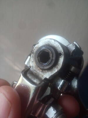

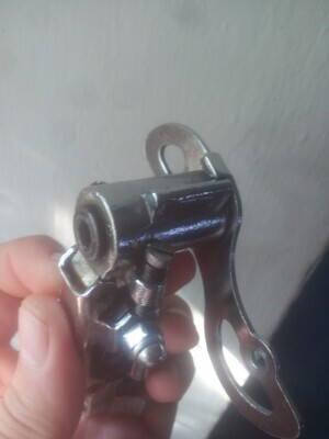

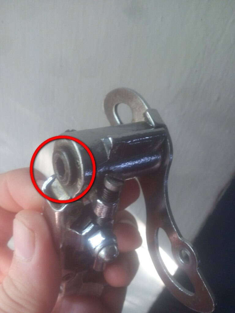

Добрый день, подскажите пожалуйста как открутить вот этот узел? Или я кручу не в ту сторону или же он прикипел за годы мучений...

СообщениеДобавлено: 06.09.2015 22:12
Сообщения: 530
Возраст: 58
Зарегистрирован:26.07.2013
qlkelu_bYm8.jpg [ 72.28 КБ | Просмотров: 3559 ]
Шестигранник, против часовой.
Возможно, придется покапать с другой стороны на резьбу всякими ВД40, керосин, кипяток...

СообщениеДобавлено: 07.09.2015 22:33
Сообщения: 2
Город: Kharkov
Зарегистрирован:29.05.2015
Спасибо, все это побывал, но вот сегодня одолжил горелку маленькую прогрел постучал чуток и с усилием открутил)

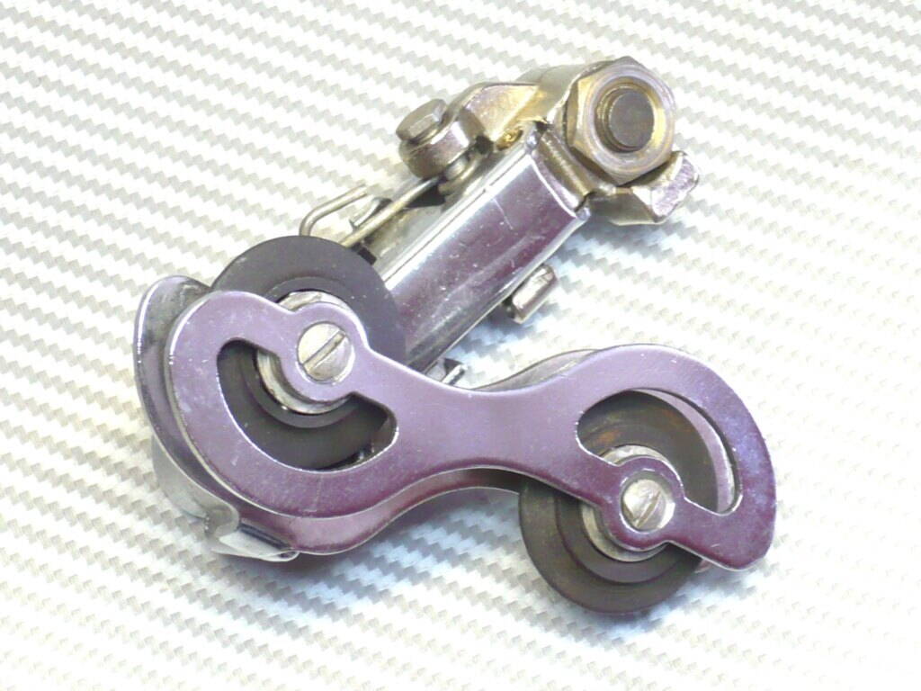

Всем добрый вечер.
Нахожусь далеко от своих запасов запчастей ХВЗ.
Попала в руки стандартная стальная перекидка ХВЗ.
Может кто точно знает, сколько должно быть шариков в стальном ролике этого переключателя?
А то сам уже не помню, забыл совсем...
